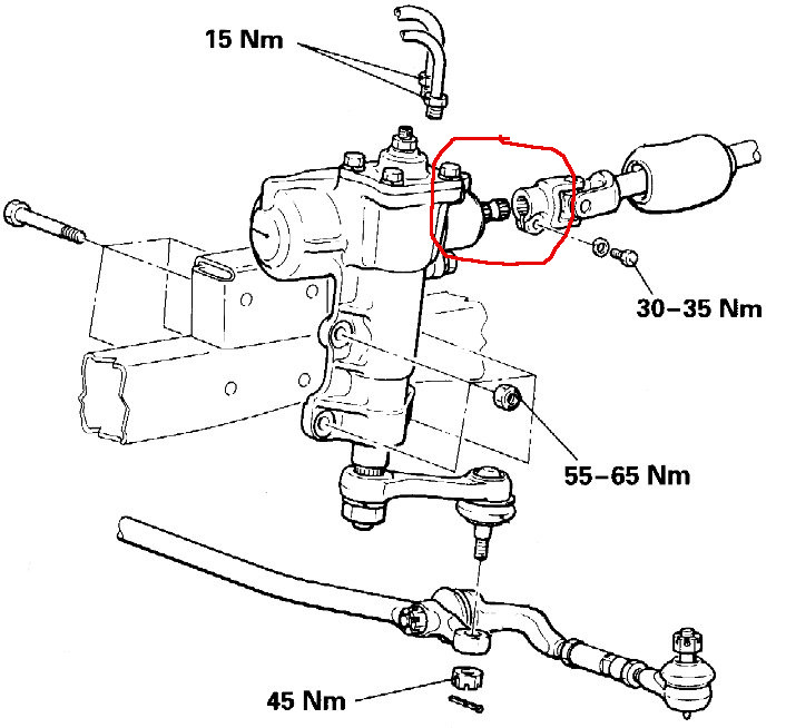

Опять потёк рулевой редуктор - но только в месте (предположительно) где руль крепиться, а не внизу как обычно.
Есть ли там сальники ? Что то по картинке не видно.
Что скажите если поставить новый - например Krauf ?
Течет примерно в красном месте - я тут подумал может это шланги ?
Рулевой редуктор (MR418000) ремонт или замена.

Странное место. Обычно внизу раньше начинает течь.
Если течёт там, ветошь будет намокать, прежде чем стечёт. Так и определишься.
Ром, протри всё насухо. А потом нарви ветошь полосками и намотай вокруг штуцеров (без фанаттизма).

Я не заморачивался. Сняли, отвезли, в тот же день вечером забрали и поставили. В конторе всë что нужно есть, год гарантии. Той конторы уже не нашëл, но была типа этой:

Тоже в отмеченном месте потеет. Подскажите, пожалуйста, номер сальника. Хочу заменить, пока рулевое без масла.

по отдельности вроде нет только это есть MR151061 или подбирать
