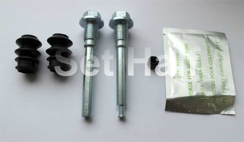

Направляющие переднего тормозного суппорта.
Какой болт верхних и какой нижний - что то я забыл.

Нижний с резинкой

Если опять забудешь, прям на суппортах буква есть возле резьбы и на торцах пальцев.

Главное не забудь согнуть проволоку в виде интеграла ))) и тщательно расковыряй/вымой аэрозольным очистителем с трубочкой старую смазку из колодцев и много новой не напихивай, иначе будет зажимать новые колодки/диски
