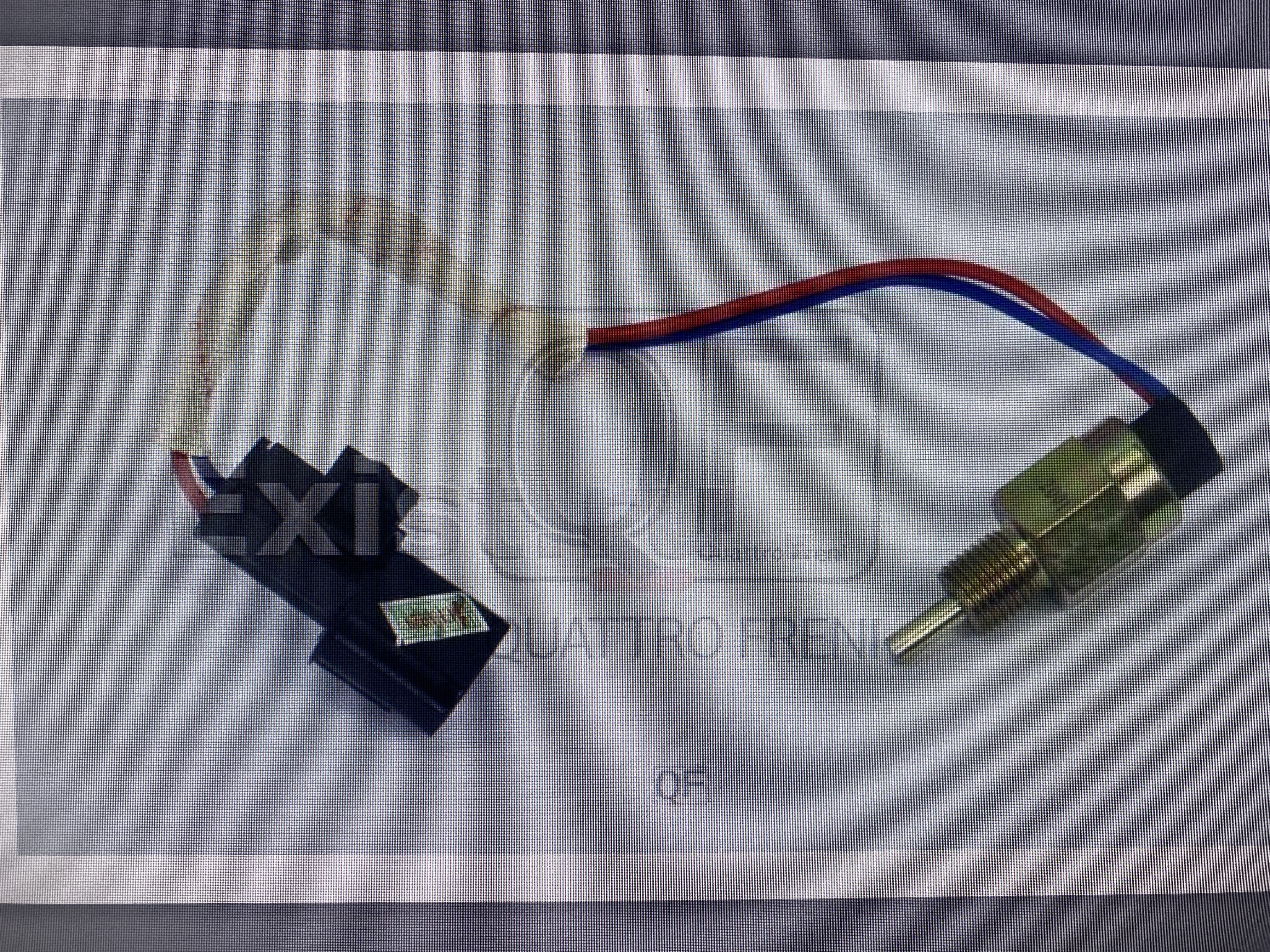

Прошу помощи в определении местонахождения датчика заднего хода на коротком Паджеро2 с КПП V5M21. Осмотрев авто снизу, увидел датчик справа по ходу движения авто, но находится он практически внизу.
Фонари заднего хода горят постоянно. Выкрутив датчик, проверил его работоспособность - при нажатии фонари ЗХ гаснут. Значит либо датчик закручен не в свое место, либо в коробке есть выработка и датчик просто не достает до рабочего места.
Кто-нибудь знает точно как должно быть и чем это можно вылечить, если датчик все-таки на месте?

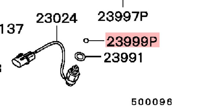

Просрали шарик.

А разве датчик не так должен выглядить? Не совсем понимаю, что за шарик

В гнезде куда вкручивается датчик заложен шарик. пр 6мм

Вроде разобрался, большое спасибо!
А как мне его обратно установить теперь? Просто надеть на датчик и вкрутить в кпп?
