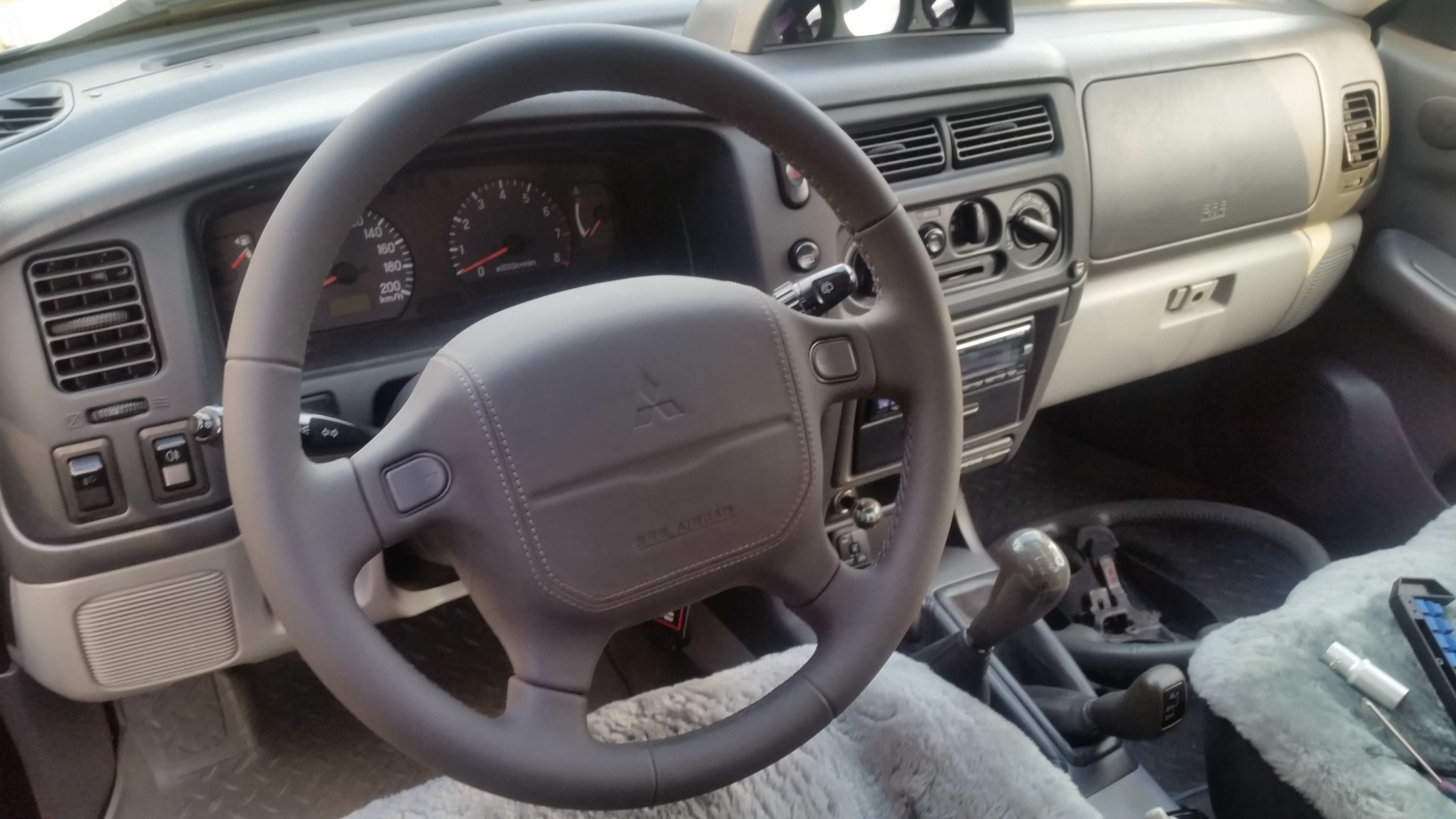

А вот смысл этой затеи? Мой авто в подписи, ни разу не возникло никаких проблем с подрулевыми. Да и по эргономике норм, после лехуса даже привыкать не пришлось... Руль вот, заменил, бо невнятная бибикалка бесила регулярно. Теперь руль с отдельными кнопочками сигнала :*THUMBS UP*:

Chumahod писал(а): Теперь руль с отдельными кнопочками сигнала
На какой руль? А то как раз почти подобным занимаюсь. Недавно новую улитку поставил и там как раз два провода было вместо одного, так что подумал, что тоже можно было бы руль с кнопками чтоб был. А так поменял там разъем на от старой улитки.

host197 писал(а): На какой руль
Руль хотел от П2, достался от RVR. Вопчем, те же яйки, форма кнопок и подушки чуть другая. Отмыл, перетянул...
По всем размерам и разьëму - 1в1 с родным
