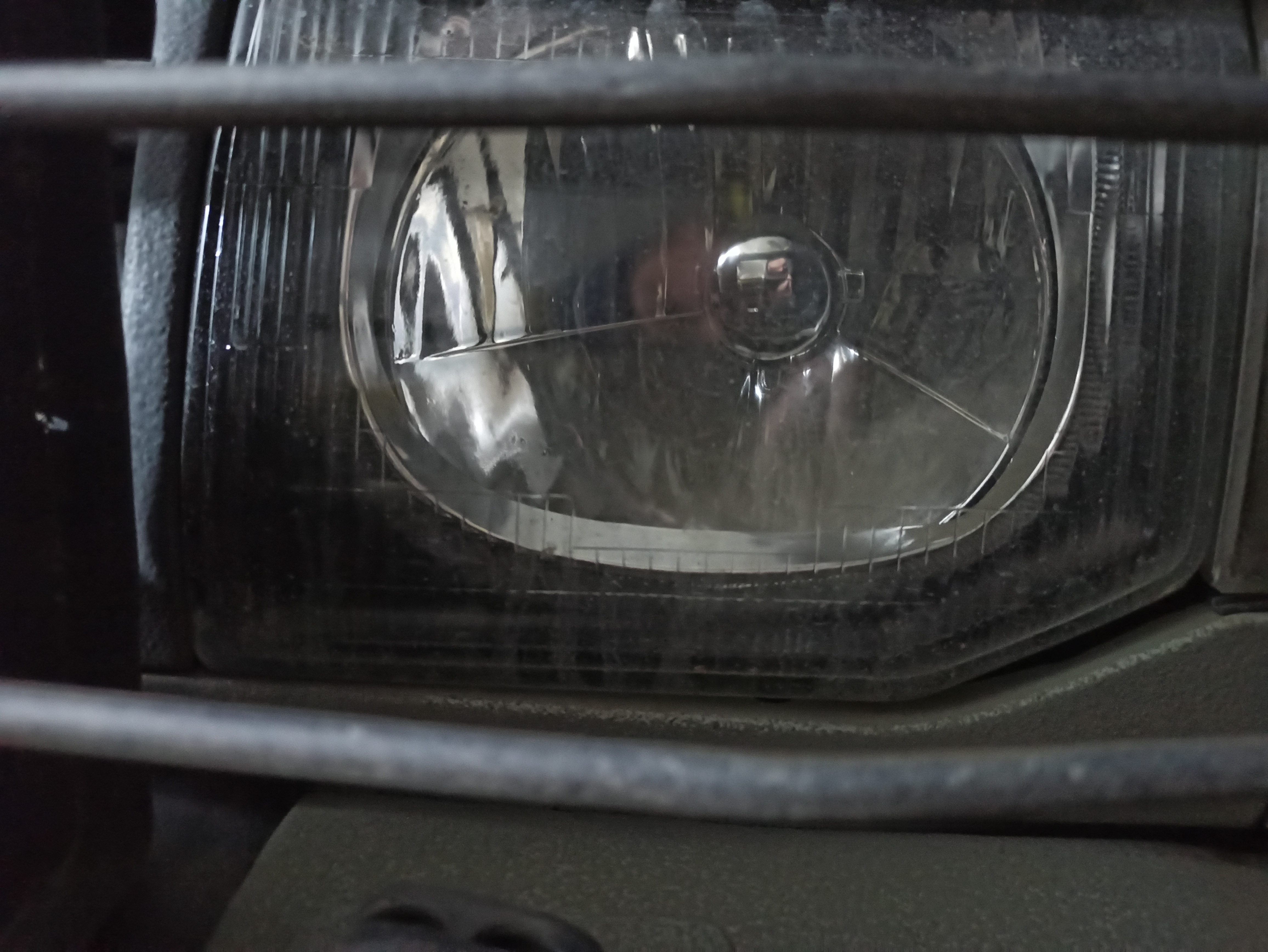

androbassist
Сообщения: 254
Зарегистрирован: 02 дек 2017, 20:28
Мой автомобиль(и):: Мицубиси Паджеро 2, 1994 г.в., 6G72. 12 клапанов, 3 литра, бензин.
Откуда: Атбасар, КазССР
Благодарил (а): 11 раз
Головной свет Паджеро 2 :-(
Сообщение androbassist »
Фига себе вы тут накидали :o
Спасибо огромное что отозвались!!! :*THUMBS UP*:
Состояние фар считаю приемлемым ( фото прилагаю)
Вот по лампам вопрос конечно остаётся. Сейчас стоят Филипс, вроде по началу нормально было, потом посмотрел как у людей светит на таких же пыжыках, так у меня как будто свечка парафиновая в фару вставлена... :*WALL*:
До этого, от старого хозяина достались, китайский Китай. Из опознавательных знаков только 60/55 Made in China. Всё... Светили как магниевые лампы! Но после двух лет использования встряхнулся на одной ближний свет.
В общем, если я правильно понимаю, покупать лампы, пробовать, наблюдать и делать выводы...
