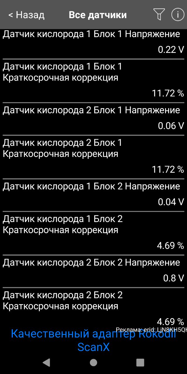

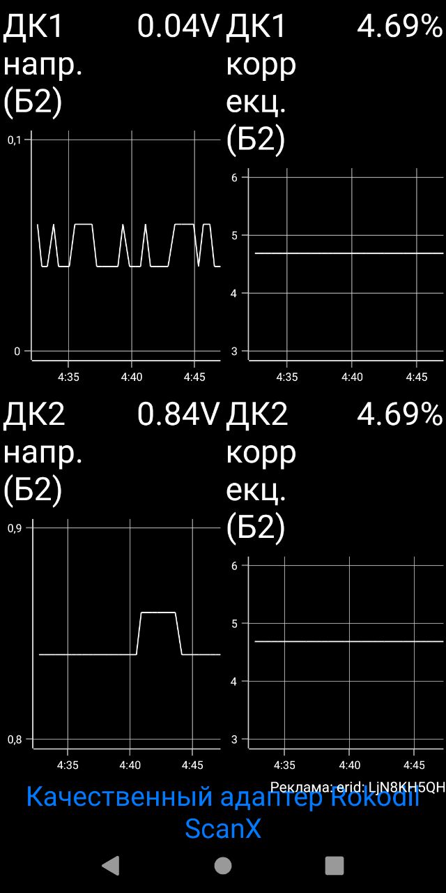

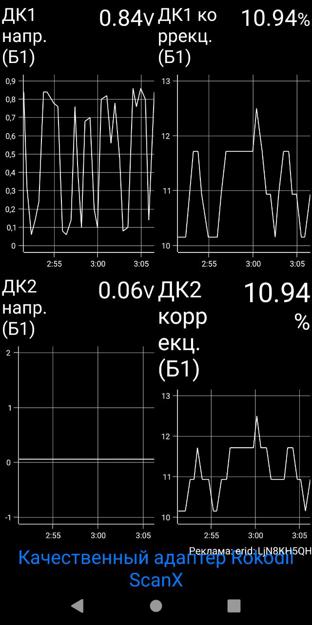

Необходима ваша консультация. Стал загораться значек "Чек". С помощью сканера ELM считываю ошибку: P0154 отсутствие отклика датчика кислорода 1 (банк 2).
Катализаторы выбиты предыдущими хозяевами. Стоят вставыши-удлинители и в них вкручены кислородные датчики.Скидываю ошибку, в течении следующей поездки опять загорается.
Ошибка 154 говорит об отсутствии отклика с датчика. Как его проверить (сопротивление или напряжение померять)? Может не сам датчик виноват, а проводка до него?
