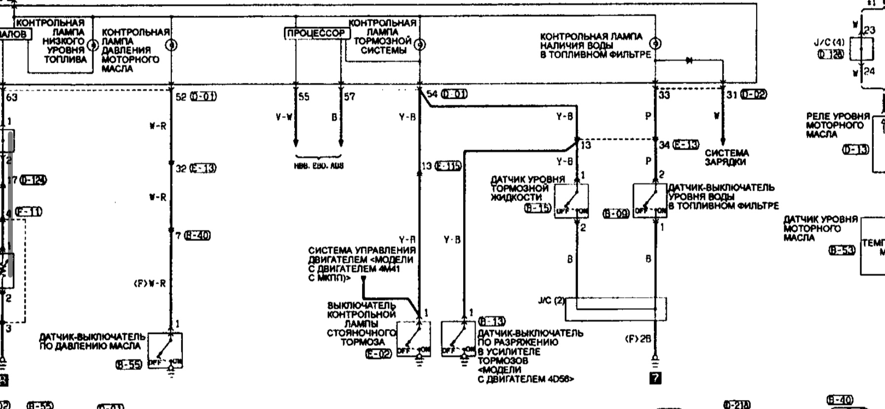

Заметил что перестала гореть лампа ручника на панели приборов при поднятии рычага стояночного тормоза. Если снять фишку с тормозного бочка и контакт желтый кинуть на массу- то тоже не загорается.
Что может быть ?

Там где фишка D-01 вставляется в приборную панель на контакте номер 54 это желто-черный провод дорожка пополам сломалась. Пропаял. Лампа Ручника снова в строю.

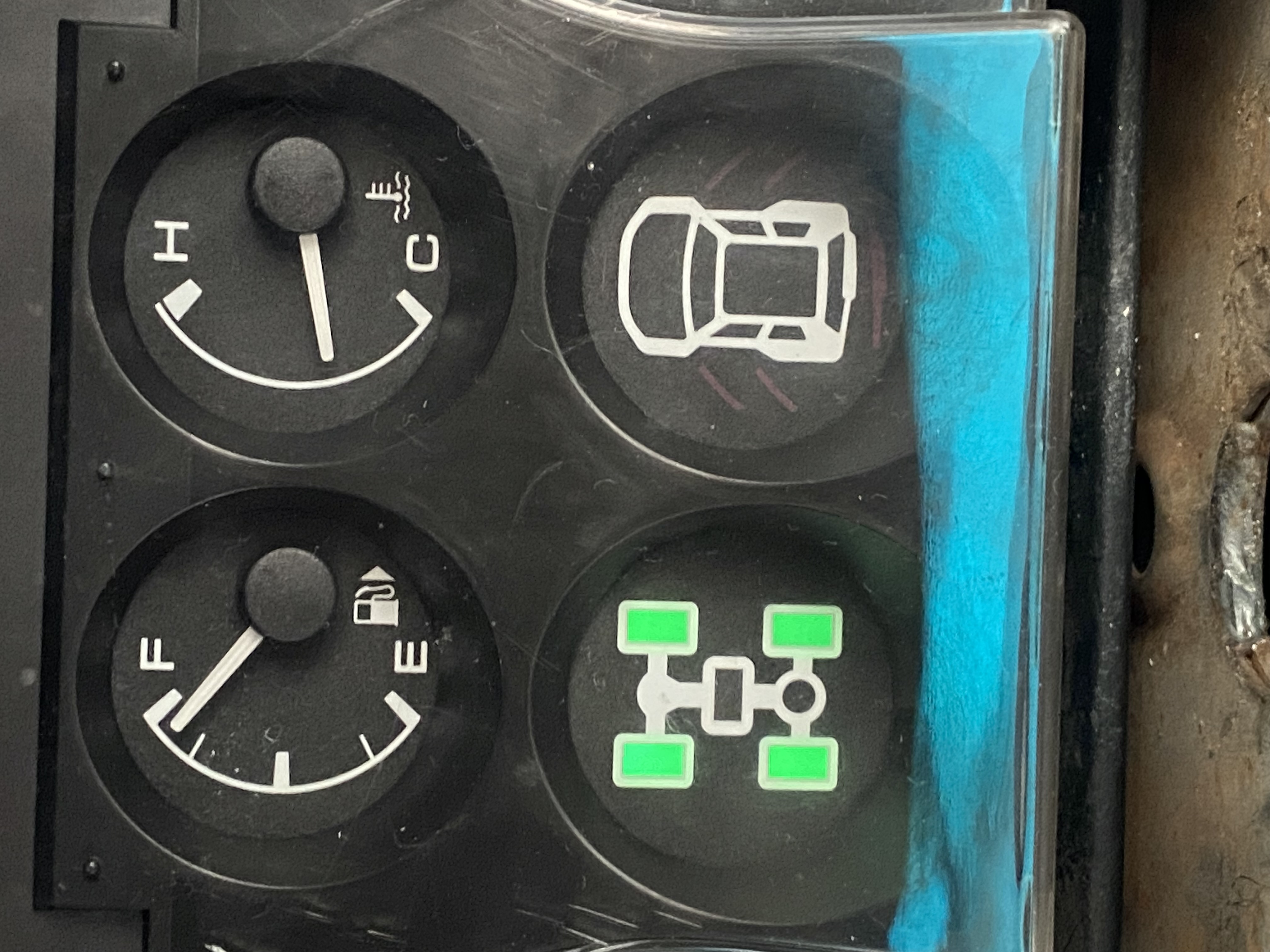

Пока экспериментировал- перестала гореть индикация заднего привода. Скорее всего сжег блок управления полным приводом. Индикация передних колес блокировки и пониженной работает.

Раз уже дорожку нашёл, смотри так же по аналогии внимательно, с лупой.
Электронику так просто не удалить.

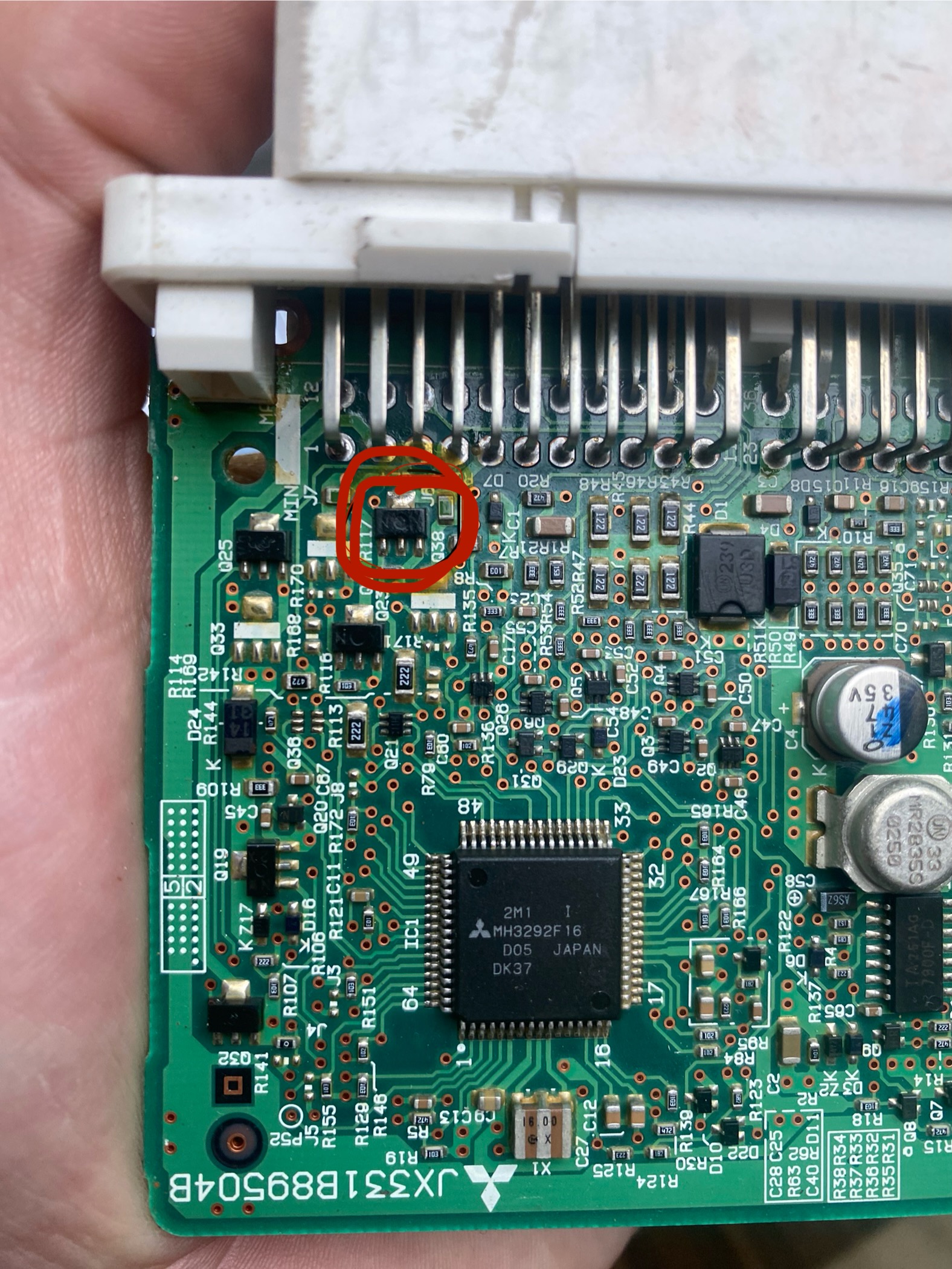

Вот мой блок управления раздаткой. Внутри на вид все нормально. Смущает один транзистор. Но пока не придет другой блок - говорить еще рано.

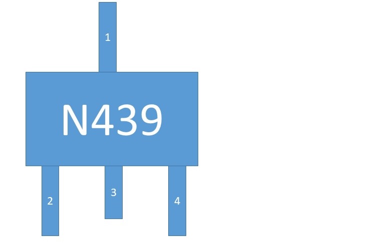

знал бы как. Сейчас звонится 1 с 2, 1 с 3.
А на индикацию переднего привода звонится такой же транзистор только 1 с 3

Не горит лампа ручника! И индикация заднего привода
Упс! Это полевой транзистор, причём ещё и с диодом внутри...
1 и 3 - это один и тот же вывод.
Имеет значение полярность выводов тестера!
2 и 3, 2 и 4 - в одном положении выводов должно показывать, в другом - нет.
Между 3 и 4 - то же самое.

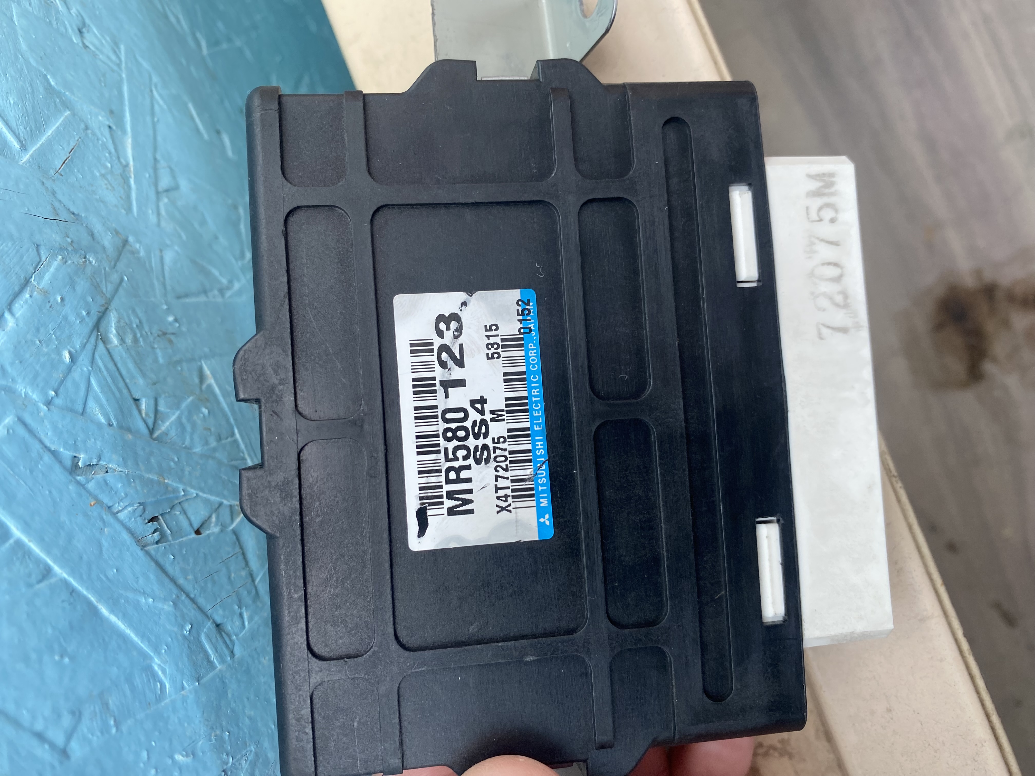

Отвечаю сам себе и может кому пригодится.
Замена блока управления раздаткой помогла. Теперь лампы задних колес горят. Вот пробитый транзистор диод.
