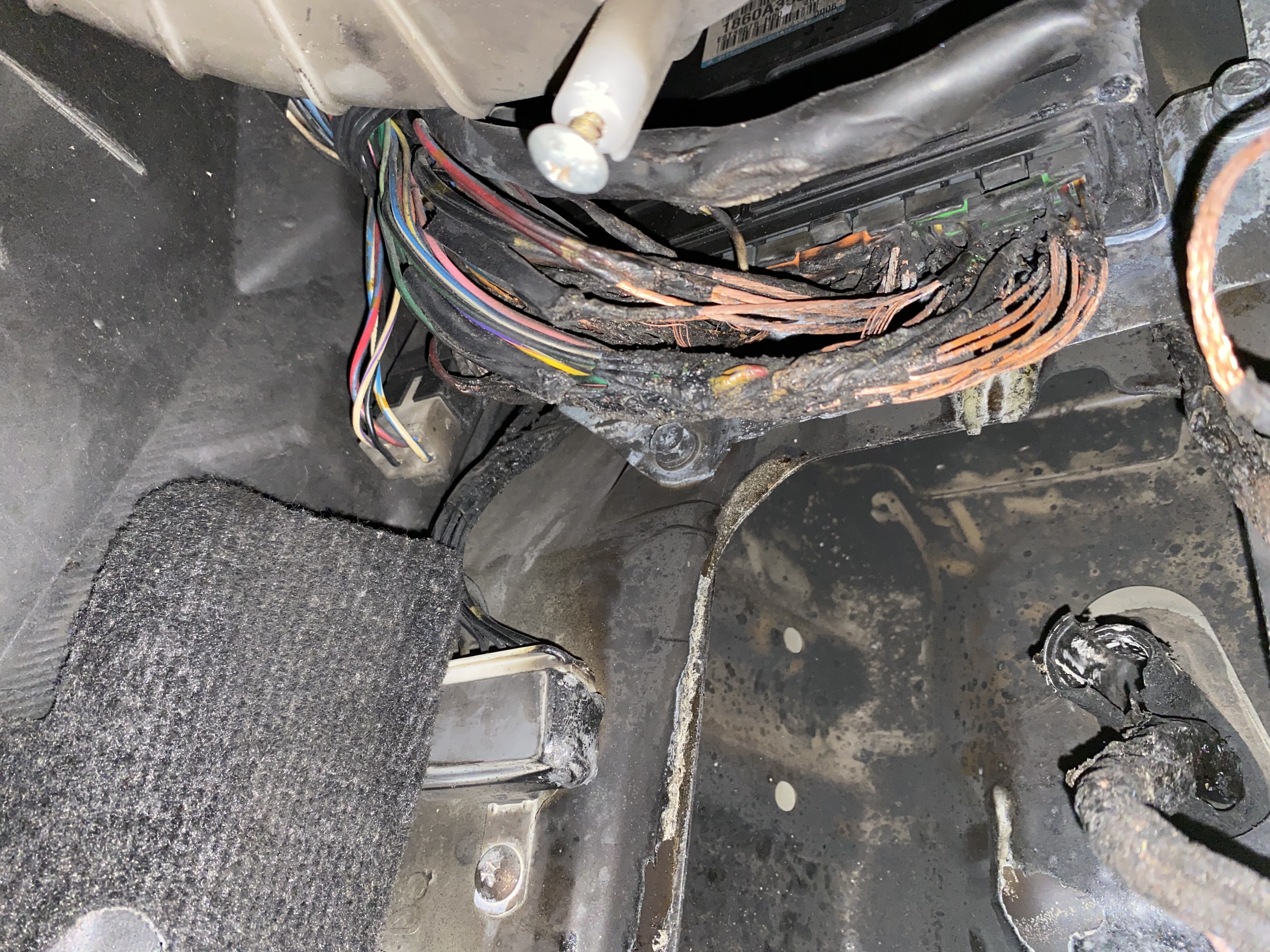

Добрый день, может кто подскажет по моторной проводке.
Автомобиль Pajero 3 6g74 gdi левый руль автомат 2004 JMBLYV75W5J000300 , сгорела моторная коса mn123046, такую найти не могу. Возможна ли взаимозаменяемость с другими моторными косами

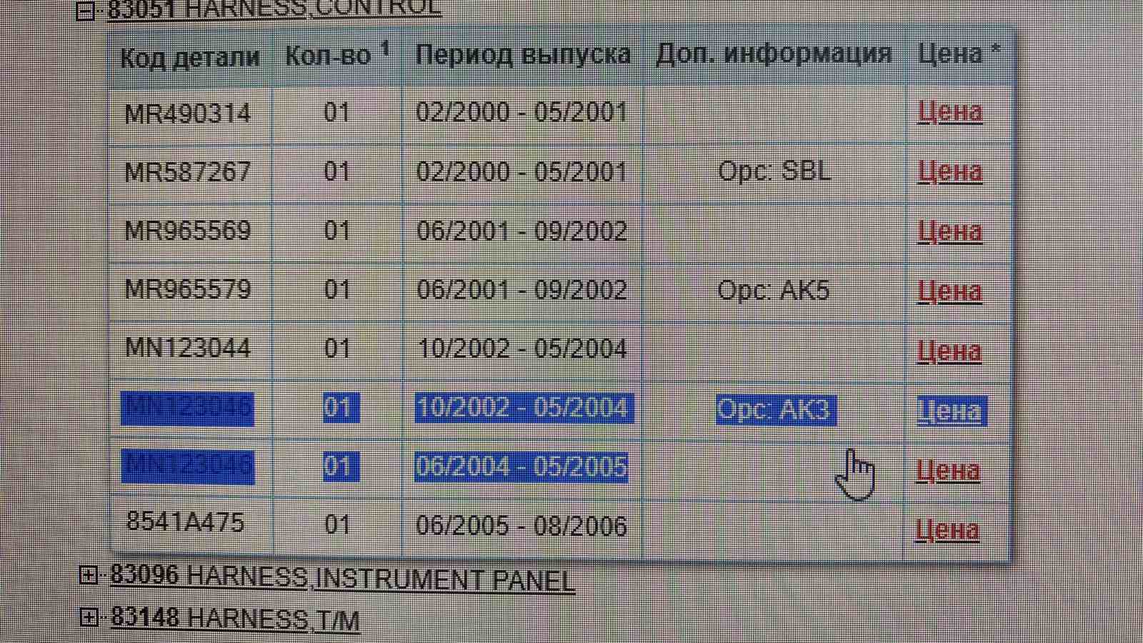

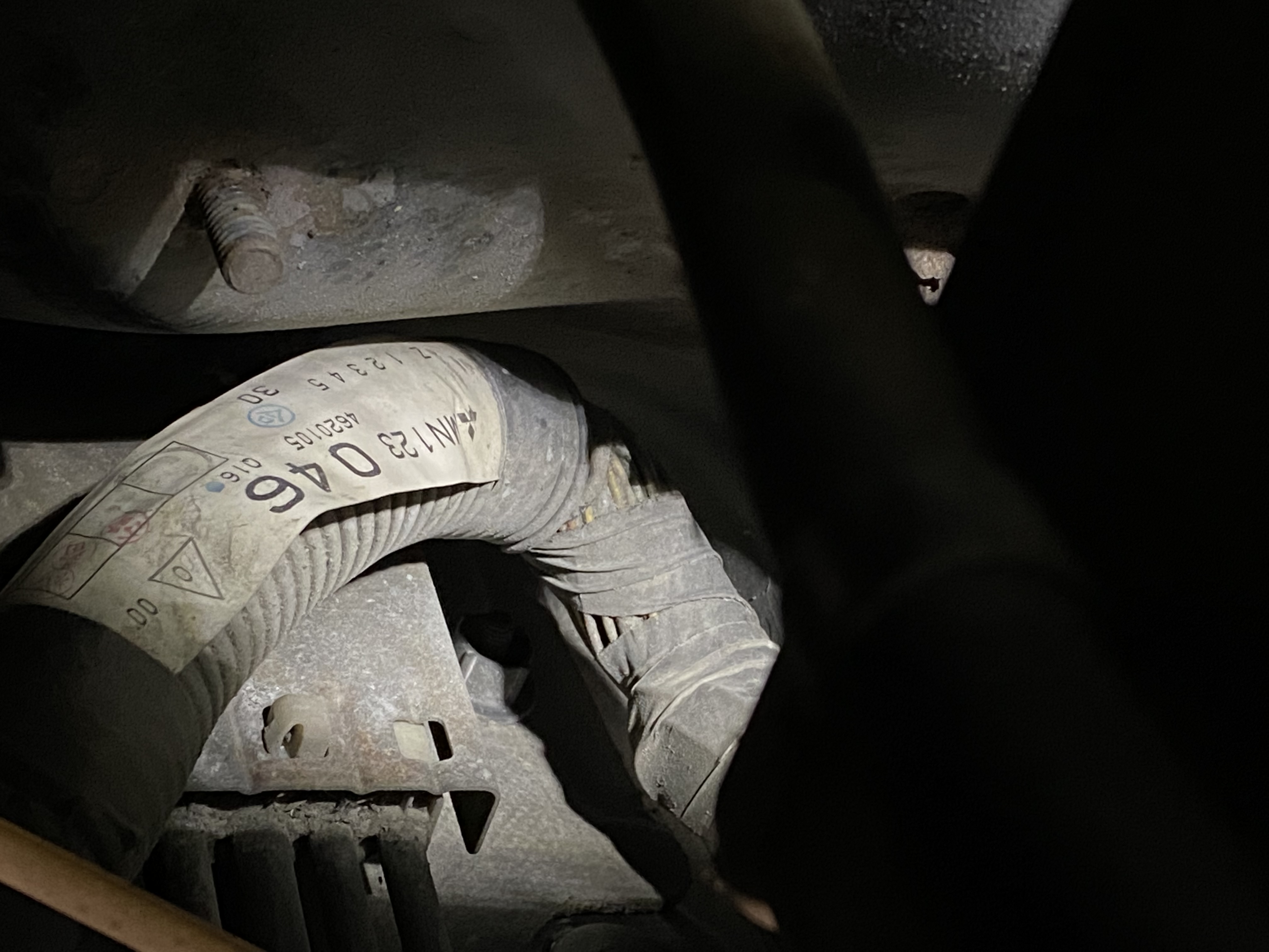

Не совсем понял. мне нужна проводка котороя идёт от эбу двигателя и Изображениеиз салона и уходит под капот,
ее номер судя по всему вот этот mn123046 Изображение
По каталогам к моему вину идёт он же. Вот его и ищу, или замену с другого года, но хотелось бы быть уверены что проводка с другим номером подойдёт , перед тем как заказывать

Да всё верно.
Только именно по мотору ещё два куска.

Ну они мне и не нужны . Они целые и невредимые . А вот у большого куска погорел разъём

Я и хочу выяснить , имеется ли взаимозаменяемость между этими кодами
так как именно свой номер в продаже найти не могу

Прямой не будет. Самая близкая наверное будет MN123045

Небольшой офф: как случилось то? На ходу произошло?
Сообщения: 57477
Поблагодарили: 4803 раза
Моторная коса (подкапотная проводка)
Думаю сварные работы.....

SNOOPER прав, сварщик решил опробовать новый аппарат, плазморез, и отрезая часть порога искры залетели в полость где был проложен паролон, и в итоге когда он увидел - 4 косы уже подгорели(
