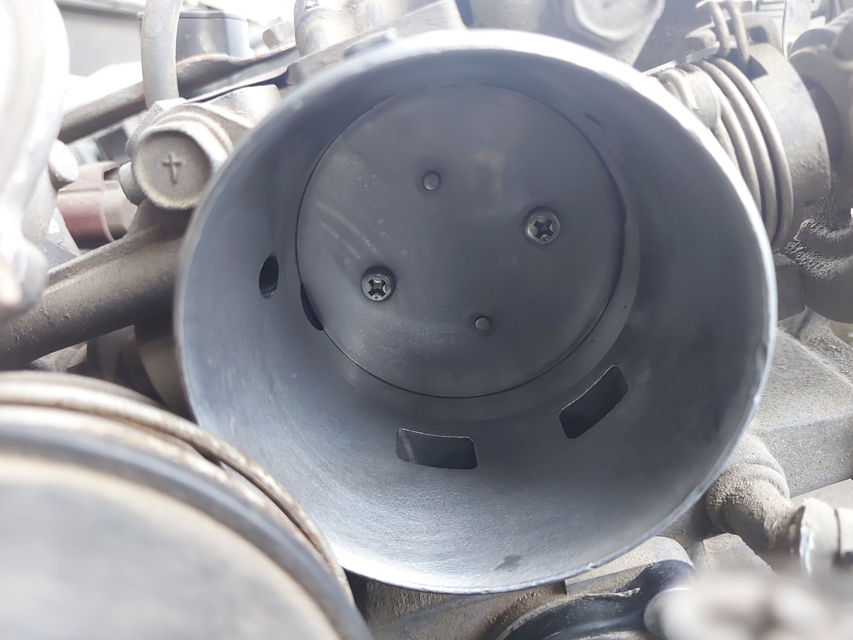

Сообщение hc2hunter »
SNOOPER писал(а): Снимаешь патрубок, отсоединяешь расходомер воздуха.
Заливаешь заслонку, каналы и тп очистителем.
Запускаешь мотор, помогая газом.
Одной рукой управляешь заслонкой, другой с балоном, прыскаешь на заслонку и в каналы, не давая мотору заглохнуть.
Проделал эту процедуру, заслонка стала такой (хотя и до этого не была особо грязная с этого ракурса).
В общем-то в поведении ничего не изменилось, за исключением того что опять полдня поездил на оборотах 620-630. Самообучение после прочистки особо не потребовалось. Пару раз обороты просели до 560, но мгновенно поправились на 620.
Буду наблюдать.
