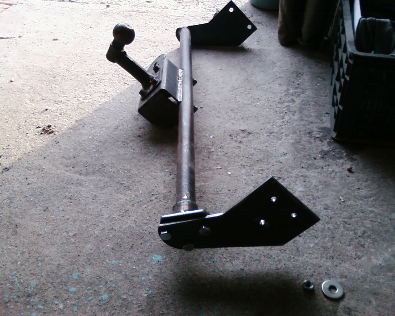

1. Если телега легкая то таскать с не большим грузом (я думаю до 300кг) можно. Я на своем джуниоре 1,3тн таскал, но это уже вредно.
2. ГАИ, а че они поймут в твоем фаркопе, покрасишь как заводской будет, телегу ясно регистрировать придется и ОСАГО на нее, не в деревне живеш.
Фаркоп сделал так: по размерам пластины с ухом для крепления троса, вырезал из 5мм железа две пластины только чуть подлиней уха и круче угол. К одной(которая будет слева) приварил уголок для стандартного крепления и две дыры в уголке и две в пластине по родным размерам. На другой стороне над маленьким ухом просверлил две дырки под болт на 8мм в "раме" и три в пластине, третья напротив маленького уха.
Пластины привернул и на месте прихватил сваркой к ним трубу, чтоб равномерно разместилась между глушителем и бампером,трубу опустил примерно на 1см ниже уровня бампера и уже к ней снизу приварил собственно трубу с шаром (отрезал от нивовского прицепного, валялся без дела) потом понятно все снял и проварил нормально.
Все больше никаких креплений, испытано ничего не гнет. Фотки могу сделать но только на машине,снимать и ставить его хреновато.

http://img-fotki.yandex.ru/get/2/idled. ... c13302e9_Lshlemazl писал(а):idled если не трудно сделай фотки, на машине нормально будет.
http://img-fotki.yandex.ru/get/2/idled. ... 22036dfd_L
http://img-fotki.yandex.ru/get/2/idled. ... 75f40841_L
http://img-fotki.yandex.ru/get/2/idled. ... 67057cd7_L
http://img-fotki.yandex.ru/get/2/idled. ... 15d56811_L
http://img-fotki.yandex.ru/get/2/idled. ... 55709942_L

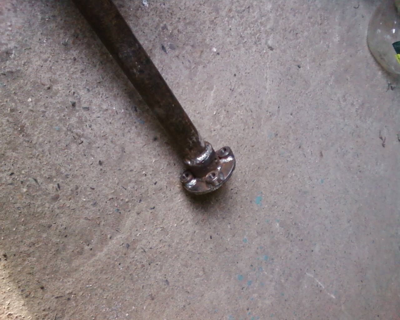

Правая сторона не получилась,но там два болта на 8 сквозь раму и третий в маленькое ухо, ну и шайбы большие квадратные. Пластина закреплена со стороны колеса. И если будеш делать старайся перекладину(трубу) подальше от глушака, я немного близко сделал и в гору на кочках иногда побрякивает глушак о трубу.

Крепил левую часть на штатный кронштейн для буксировки,только срезал саму серьгу,за которую цепляться,и небольшой уголок,соединяющий с трубой фаркопа(получается вынос от выхлопной к бамперу немного)
. А правая сторона:
на лонжерон приварена пластина,а уже к ней на 2-х болтах такая же по толщине пластина,переходящая в трубу(что позволит легко снять всю приблуду):
там тоже была петля(транстортировочная?),ее шлифанули болгаркой,пластина легла плотно.Сварочные швы- 2 по вертикали,снаружи, и один горизонтально изнутри.Вторая пластина (на самом фаркопе)имеет форму прямоугольника с вырезом в верхнем левом углу,заходит под задок(тоже для выноса под бампер от выхлопной)
По ходу работ пришла идея ,как можно усилить все это дело:
на фаркопе была продольная труба,уходящая под пузо по центру авто,ее срезали
но если ее продолжить под выхлопную,а затем вверх, то можно былобы прикрепить(прикрутить) к днищу,на штатные места крепежа ремней безопасности(средних под седелкой) только болты немного подлиннее подобрать.Вот тогда будет еще крепче под какой нибудь рывок, хотя и этого кажется вполне ,я прыгал на фаркопе(82 кг),только кузов приседает, конструкция сама не "играет"
. А правая сторона:

Молодец, но я б тебе посоветовал кусок трубы, что торчит с обратной стороны, отрезать, чтоб не проткнуть резнатор на глушаке, он же на резиновой подвеске.

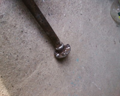

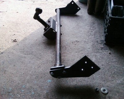

Благодарю за столь полезную тему и фото! Сегодня закончил изготовление форкопа. Завтра думаю заняться с электрикой, может кто то прочтёт и сможет подсказать откуда лучше запитаться на проводку к прицепному.... Не хочется тратить время на исследования и разборку салона если кто то уже подобным занимался. Спасибо...

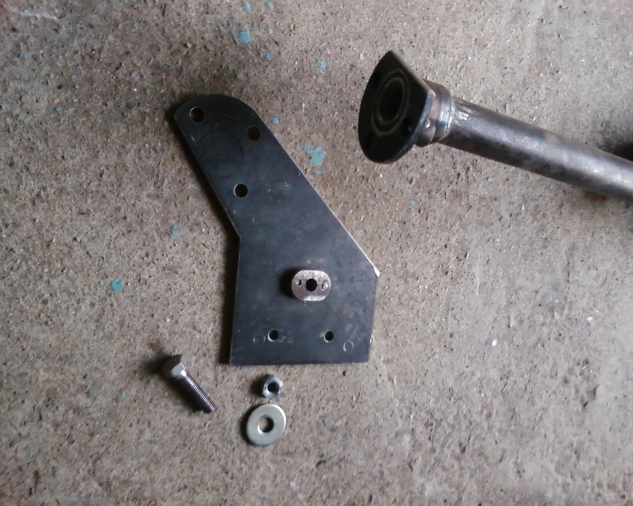

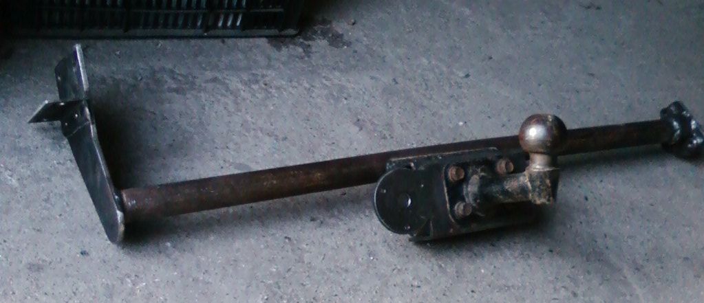

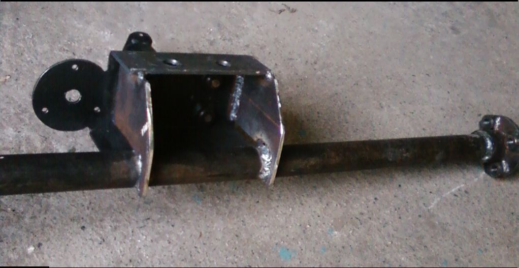

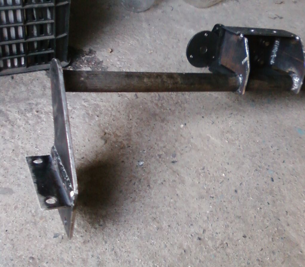

Так в процессе работы выглядел. Профильная труба 40\40 3мм, Пластина под шар и "уши" 5мм. Крепление слева в штатные резьбовые под буксировочную проушину, справа два отверстия (мною просверленных) в раме и через шайбу в транспортировочную проушину.
