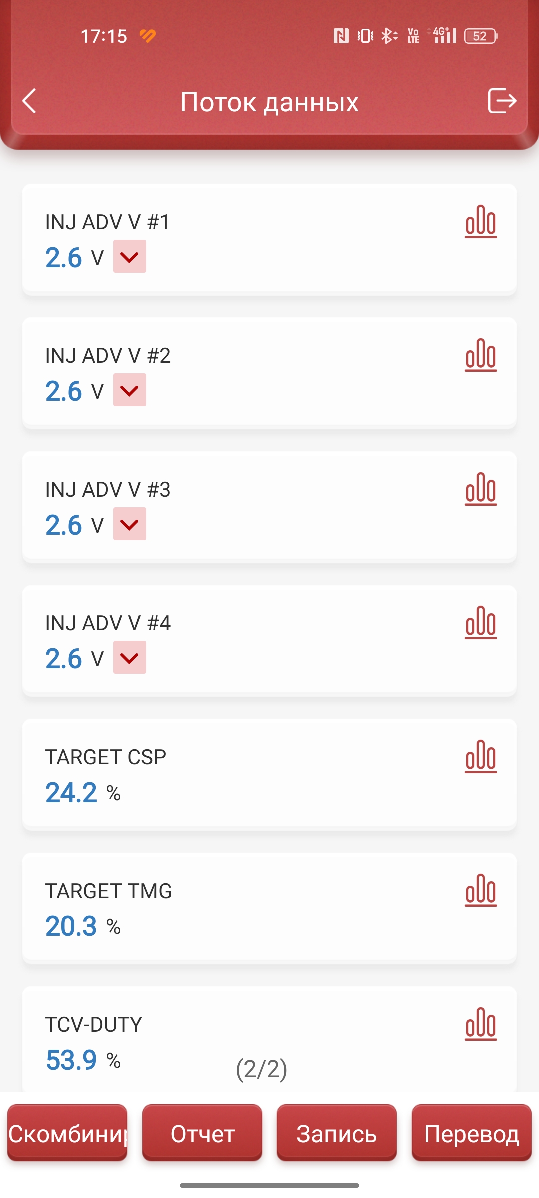

Данные по коррекции -2.6 всё
Мне сказали,ответили ,что если такие данные дначит перепрошит Rom
Как это понять?) Хорошо это или плохо ?)
