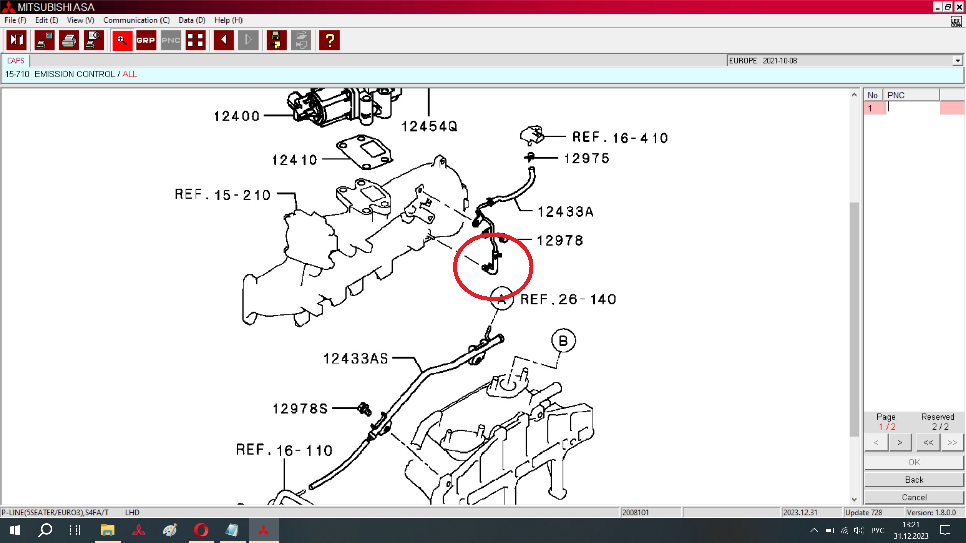

Проверьте так же шланг идущий на датчик давления наддува.
На 3.2 часто лопается переход на выходе с коллектора.
Если там есть чёрные следы масла, то в шланге дырка.
