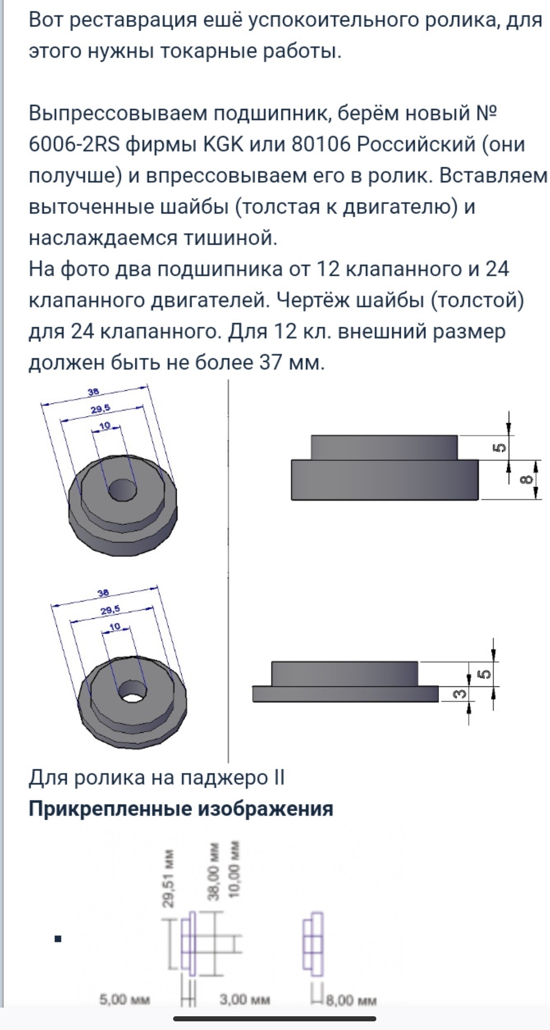

Добрый день!
Собственно вопрос задан в заголовке темы.
Нашёл только одну статью на эту тему.
Выяснил, что подшипник там 6006.
А вот чертеж втулок мутный и самое главное отзывы о такой замене негативные - якобы при попытке перепрессовки подшипника ролик деформируется легко.
Подскажите пожалуйста, есть рабочий чертеж втулок под такую замену? Делал кто то из форумчан такую замену?
Большое спасибо!

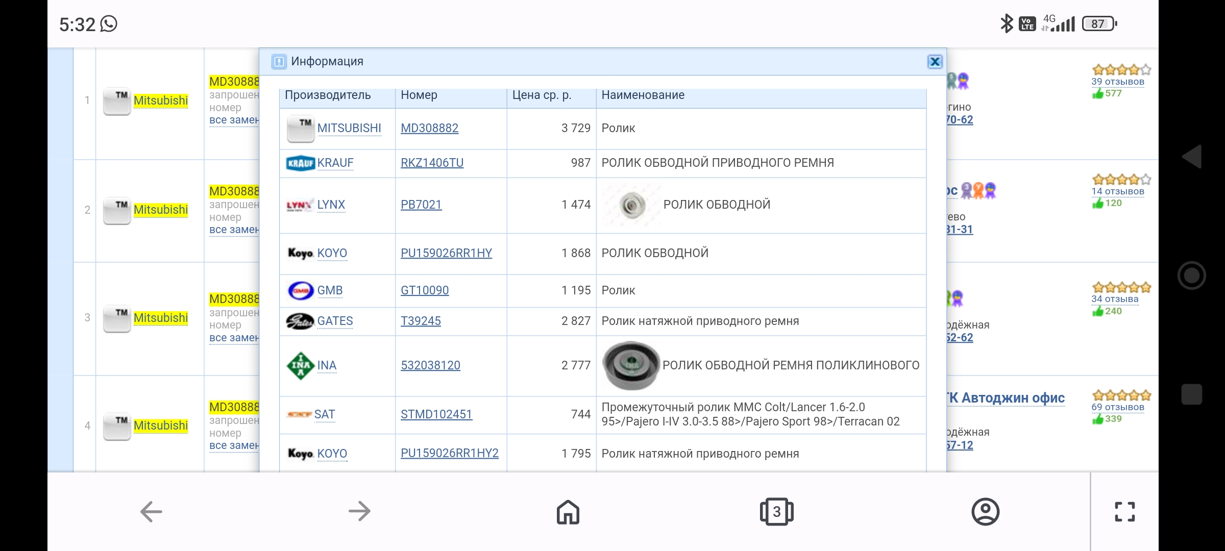

Сейчас в Койо заменил подшипник на skf + втулки. Цена вопроса 1 т.р. Подшипник 500 + токарка 500. Ещё один ролик переделанный положил в запас.
Хочу повторить такую для ролика генератора. А то очень жирно по деньгам получается: койо 1.7 .т.р. + 1.7 т.р. в запас положить. При цене хорошего подшипника 6006 700 руб примерно.

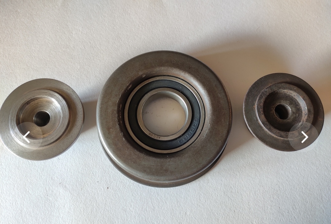

Вот пожалуйста пруфы. Подшипник 6006 уже установлен.
Есть там подшипник, просто он с обоймой хитрой. Конечно решение очень непрактичное, но что поделать. Владельцы там побогаче.
