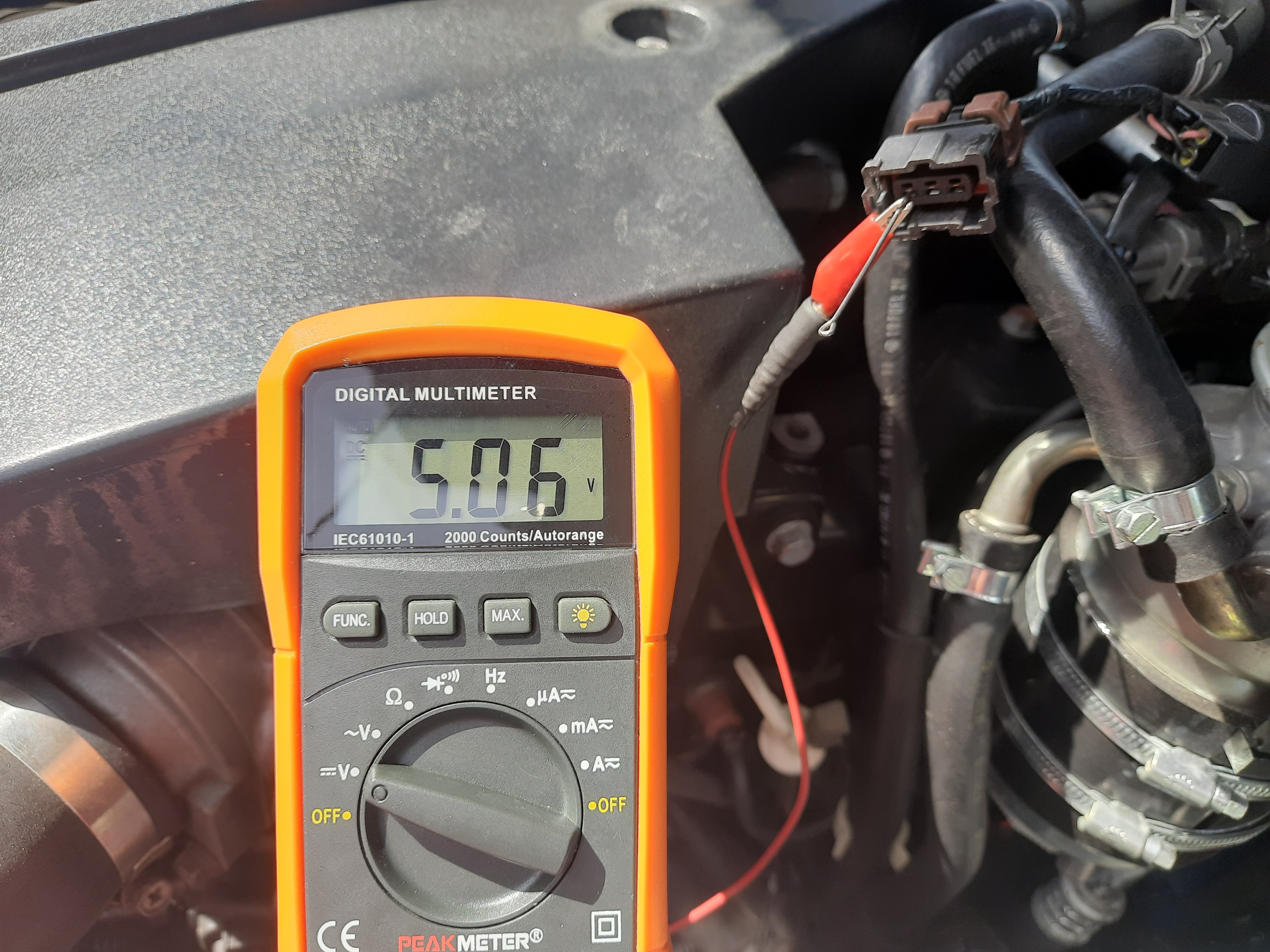

А тебя не напрягает, что с "кваттрохренью" (как по мне, так это порядочная контора, много чего от них заказываю) показатели такие же, как и у родного датчика, который ты похоронил?
Придется брать в руки мультиметр и кое-что проверить.
1. Приходит ли от кузова питание на датчик. Смотри фото. Черный провод на массу, красный - на первый вывод штекера, идущего от кузова. При вкл зажигании норма 4.5-5.5V.
2. Красный провод перекинь на центральный пин разъёма. Цепь должна быть замкнута, это минусовая линия питания датчика.
3. Штекер ставим на место, втыкаем в штекер (жёлтый провод) иголку и на неё цепляем "крокодил" красного провода мультиметра. Черный провод мультиметра на массу. Запускаем двигатель, газуем, смотрим на вольтаж. По мурзилке он должен гулять от 1.2 до1.6V. Лично у меня, если газануть до отсечки, проскакивали и 2V, но кратковременно. Дай мне пустое сообщение на мессенджер, сброшу видео, как меняется вольтаж в зависимости от оборотов на исправном двигателе.

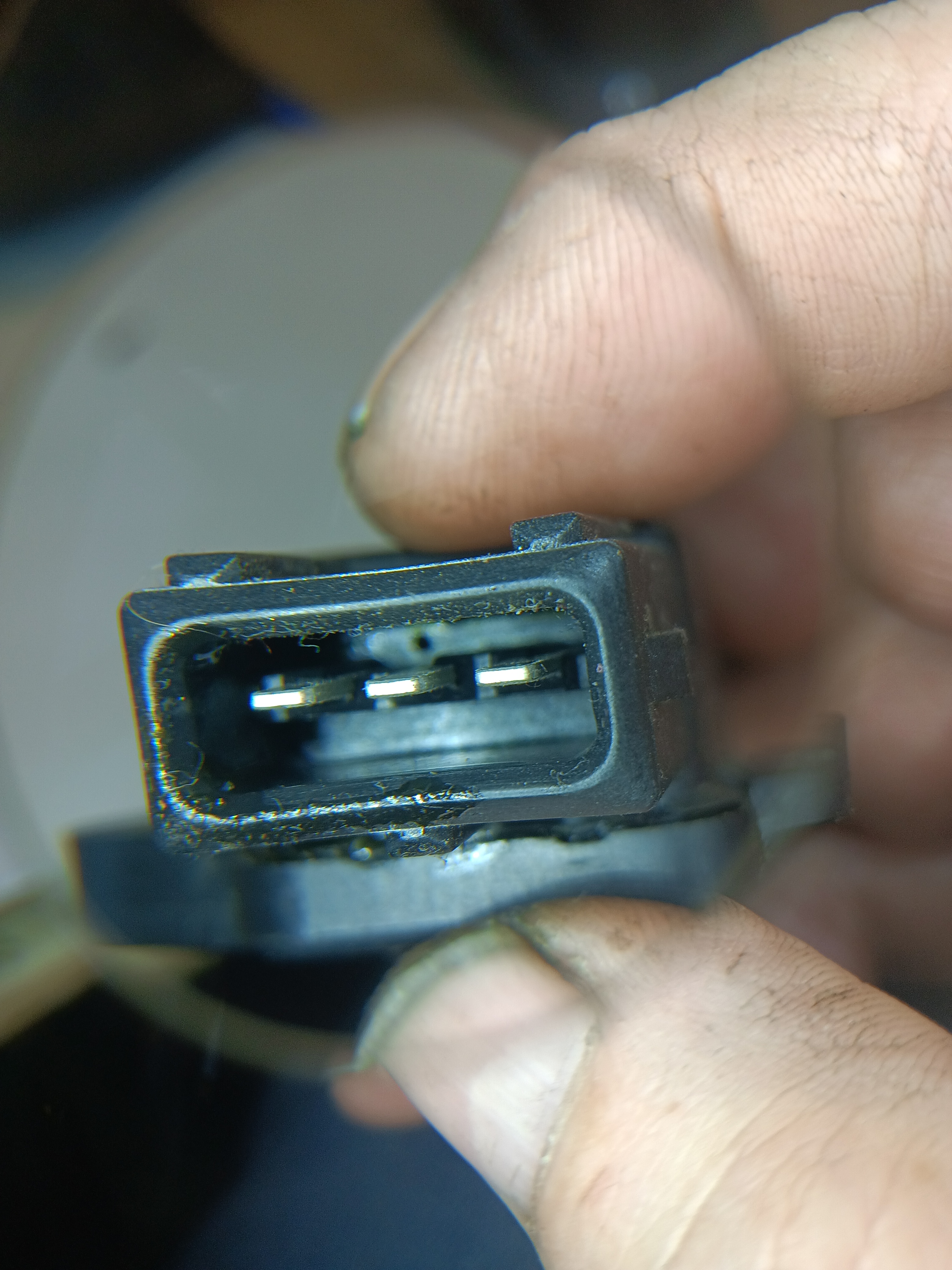

Хехехе, прикол. Я утром завёлся - 19, опять чек, тяги нету. Поехал в аварийном режиме кататься по делам. На обратном пути домой завёл мотор, чек потух.
Приехал новый датчик из Минска. Перед установкой посмотрел внутрь дырки - в новом (бу оригинал) чёто серебристое, в старом ничо нет. Постучал датчиком по руке и оттуда что-то очень похожее на воду выбрызнуло. Стало понятно, почему он в морозы переставал работать.
Я поставил новый - чек не горит. А старый в зип уберу. У старого ухо отломано было и проволочка с разъёма потеряна, а у этого и проволочка, и ухо на месте. Всё равно лишним не будет.
Интересно, как туда мог попасть конденсат

Рабочий аналог датчика наддува ME202119?
Через разъём.
Он специально не герметичный, чтоб сравнивать давление с атмосферой.
Старый пополощи в спирте и высуши на батарее.)
