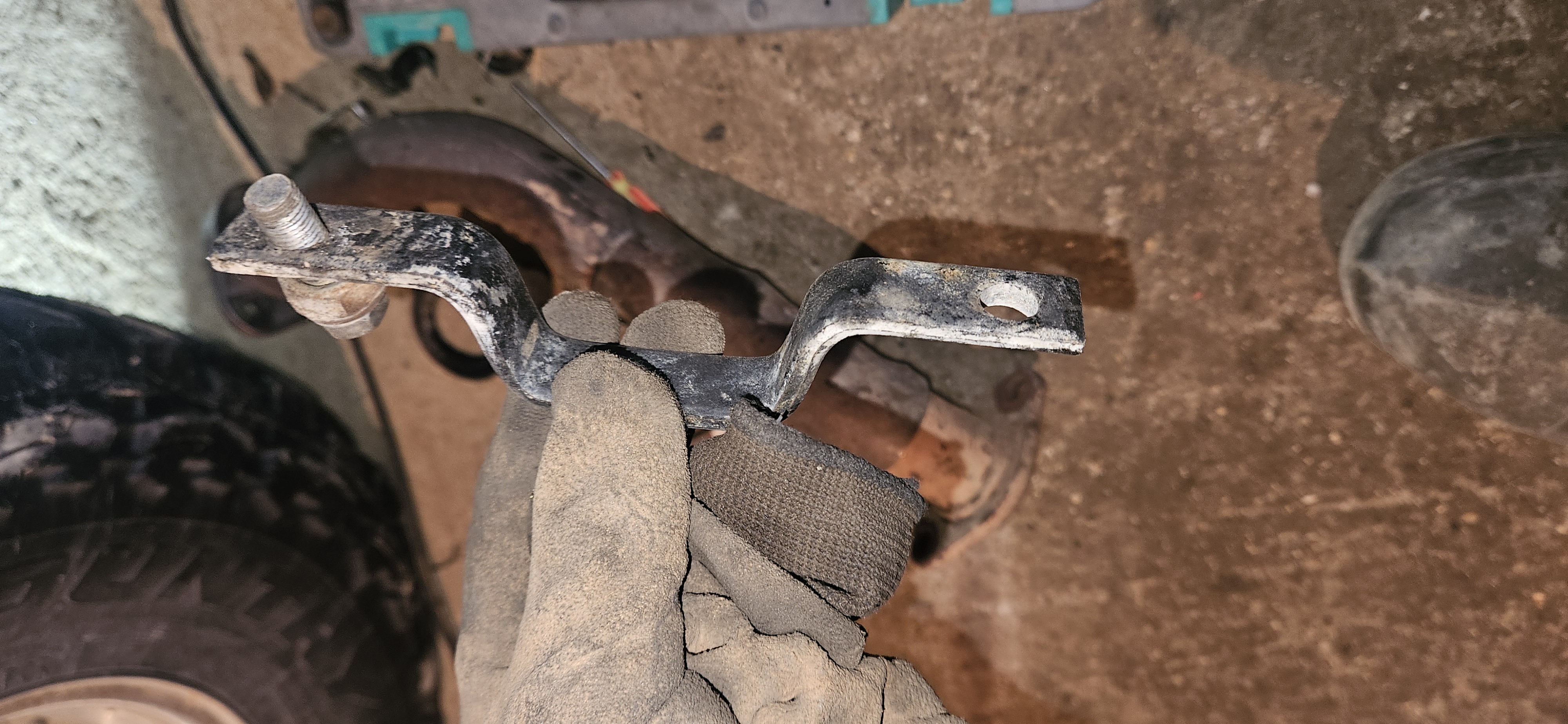

Добрый вечер уважаемые паджероводы!
Имею паджеро 2 коротыш 92гв, бензиновый двигатель 3литра, МКПП.

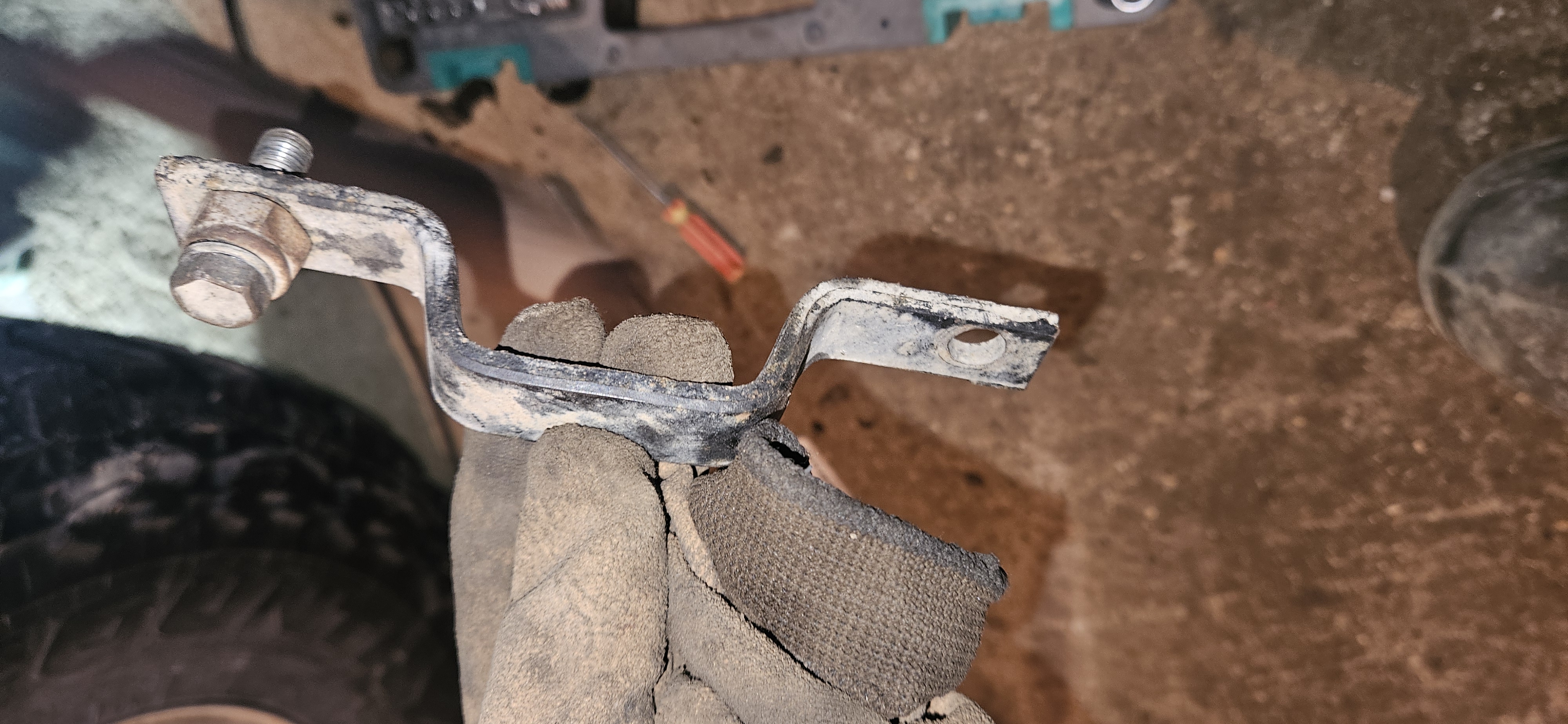

На днях меняли выжимной и диск сцепления. Снимали, коробку с раздаткой полностью. Когда начали собирать обратно, не могли вспомнить откуда открутили одну деталь(фото во вложении).
Подскажите пожалуйста куда устанавливается данная деталь.
Заранее спасибо.

Люди добрые, подскажите если знаете.

похожа на ограничитель задней опоры мкпп

Сообщение Rustam81 »
Спасибо большое 👍
