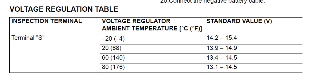

Вот значение напряжения при нагрузке 10А и менее.
На 2500 оборотах двигателя.

На ОБД питание приходит с ЭБУ. А он питается по отдельной ветке, сам ЭБУ жрёт довольно мало, просад на проводе маленький.
Но ТС даже сам пишет
Поэтому и делаю вывод, что мультик подключен куда попало, поэтому и реагирует на каждый чих и показывает ветер в Африке.
