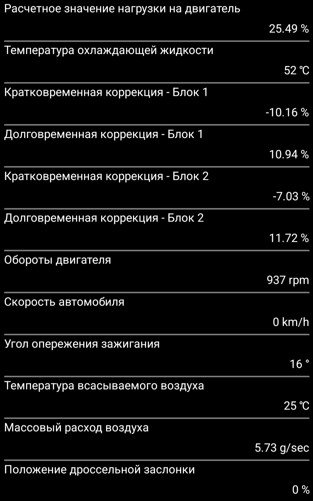

У меня такая же беда.Двигатель 6g72 24кл. Менял рхх на контрактный,тоже самое.Скидываю клему,перегрузил,обучил,какое то время езжу всё отлично,потом опять тоже самое.
Вот сейчас ещё заводится,но с каждым разом всё хуже и хуже.По коррекциям можно что то понять?

avgust795 писал(а): 02 апр 2024, 18:47 По коррекциям можно что то понять?
По моим знаниям - мотор ещё в режиме прогрева, потому и топливные коррекции такие. Эту хрень я наизусть не помню, потому завтра попробую проконсультироваться со своими гуру.

Chumahod писал(а): 02 апр 2024, 23:55 По моим знаниям - мотор ещё в режиме прогрева, потому и топливные коррекции такие.
Паш, лямбды на прогреве не работают до +45 град. Все коррекции будут зависеть от т-ры, поэтому это "ветер в Африке".
Для примера мой мотор ест 1.7 л/ч прогретый, А сразу после запуска в -15 до 5 л/ч. И эта цифра гуляет от холода.

dvm99 писал(а): 03 апр 2024, 08:07 Паш, лямбды на прогреве не работают до +45 град.
56 градусов на 72м моторе, тоже уточню сегодня. А так то это от программы управления зависит.

Chumahod писал(а): 03 апр 2024, 08:44 А так то это от программы управления зависит
Это понятно, но какая разница +/- 10град.
Главно, что лямбда на разогреве не работает. Вся коррекция в этом режиме- по таблицам, зашитым в ЭБУ.
