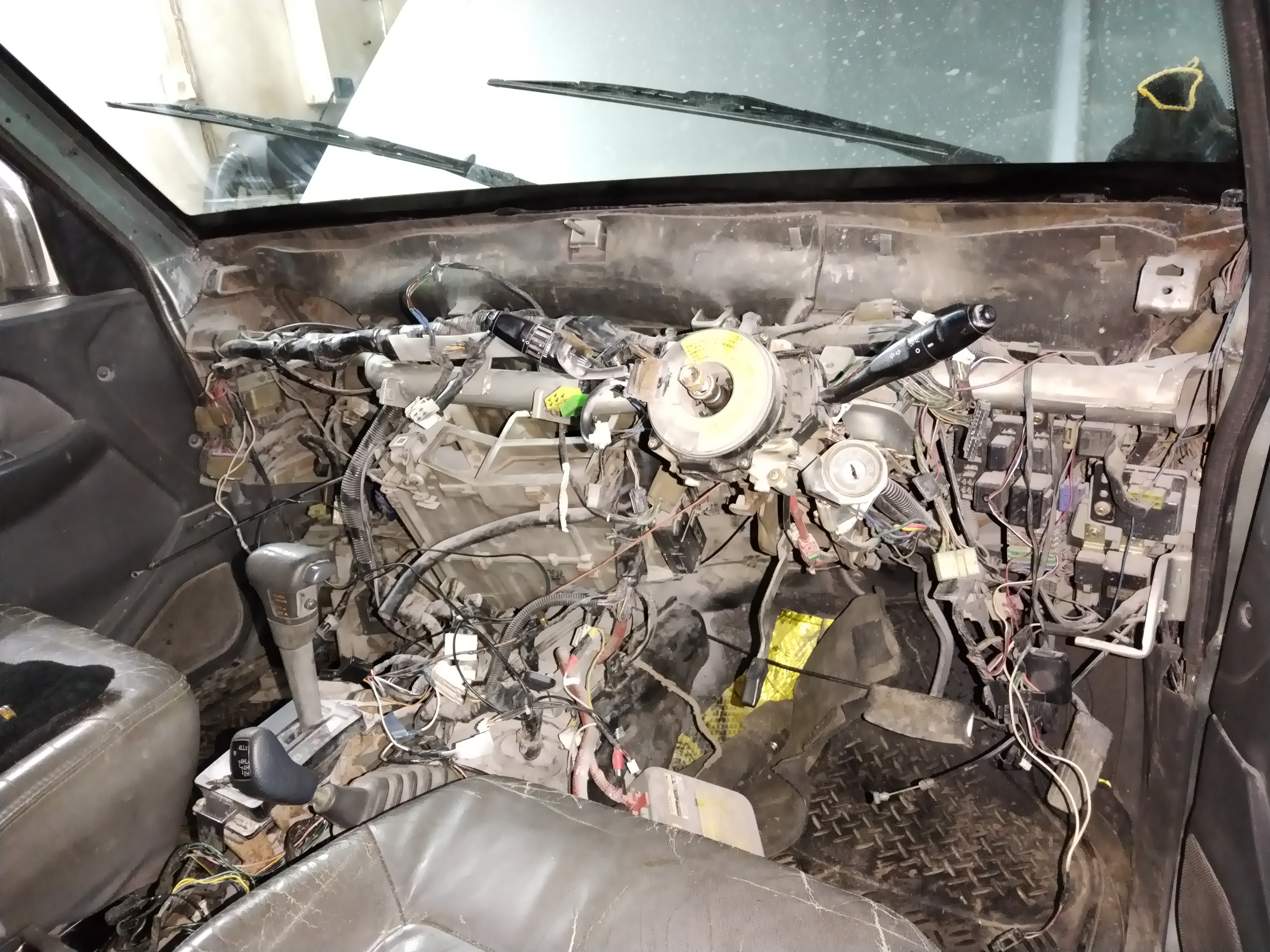

Всем здоровья, взял паджерика 2, 3,5 dohc, слабо дула печка и чуть теплым,снял торпеду , полностью убрал испаритель кондея, проверил работу заслонок, оба радиатора печки сменил ,( передний, задний), обмотал стыки воздуховодов ,пока снята торпедо стало дуть теплее но поток очень слабый , даже на 3 положении.
Куда копать ?
Далее пока снимал торпеду, перестала отображаться индикация включенного переднего и заднего мостов (до этого работала,)
куда копать? Разъем сзади магнитолы целый, и блок поцеплен этот, все равно ничего не показывает..

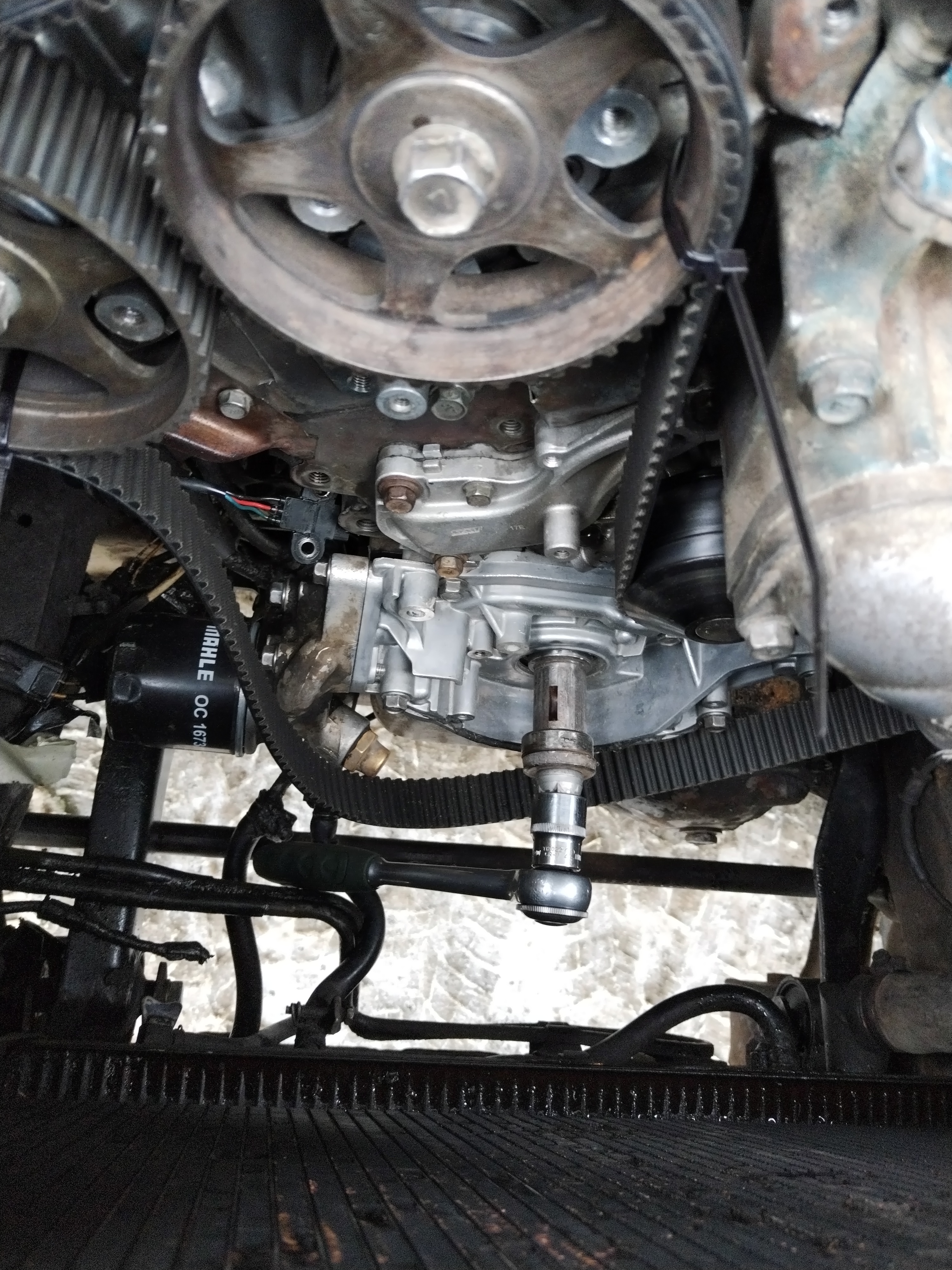

Мог ли я криво поставить ГРМ где то, от чего ремень по помпе например проскальзывает? Авто месяц и особенностей не знаю

Добрый вечер, в вашем случае метки проверить нужно обязательно,
В нете есть схема установки/проверки меток, возможно что поставили ремень как то не так, но,
по другому там его не поставить. Антифриз поднимает в бачек, по причине подкипания в ГБЦ,
и неумолимо поднимается на верх, туда где есть свободное место? Помпа это насос, который у вас не качает,
и не прокачивает охл.жидкость по ДВС. Вскрывайте помпу и в магазин,
но с начало снимите помпу, осмотрите крыльчатку - могло провернуть, могла просто раствориться.
Желательно отписаться здесь по результату.

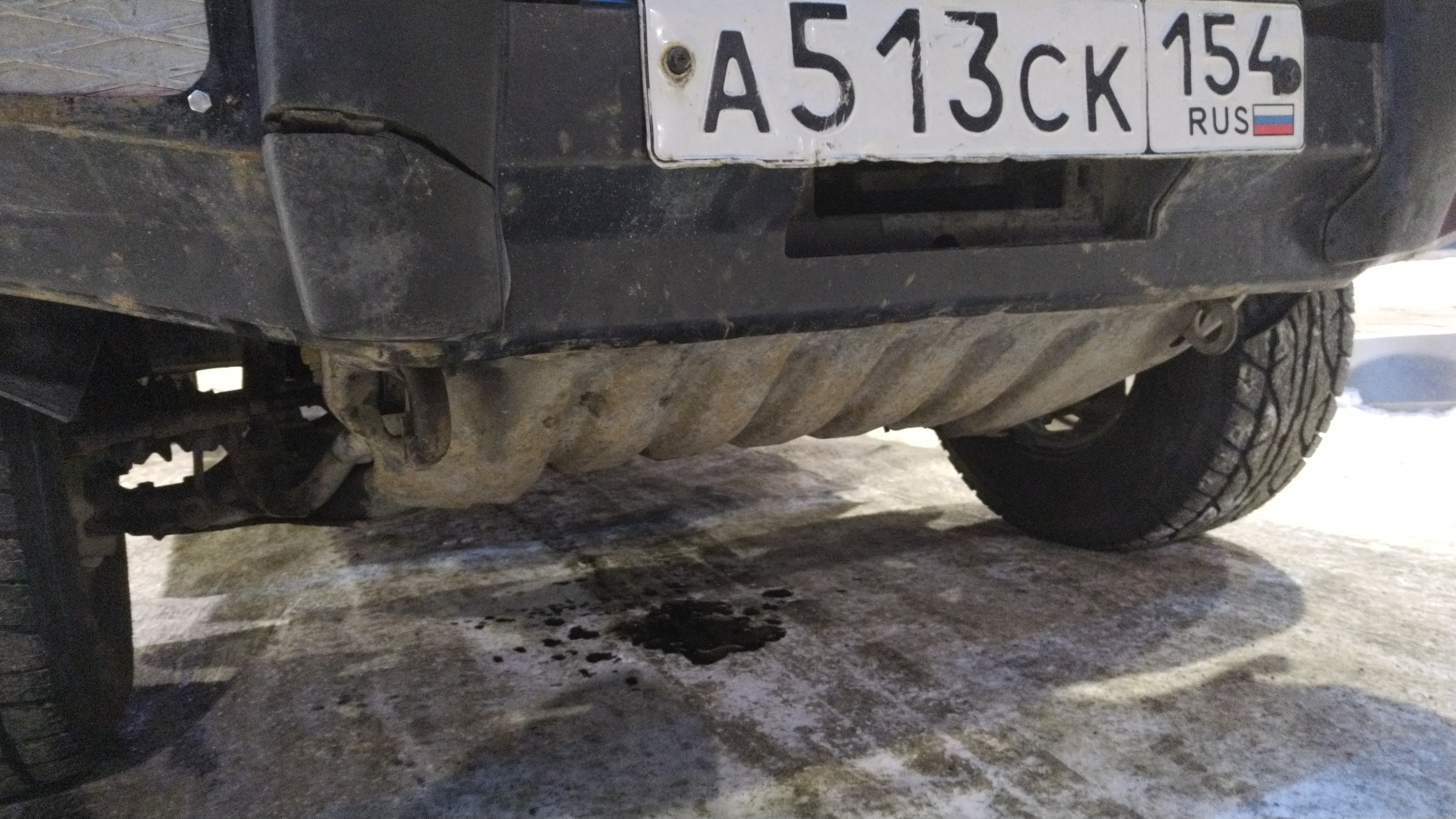

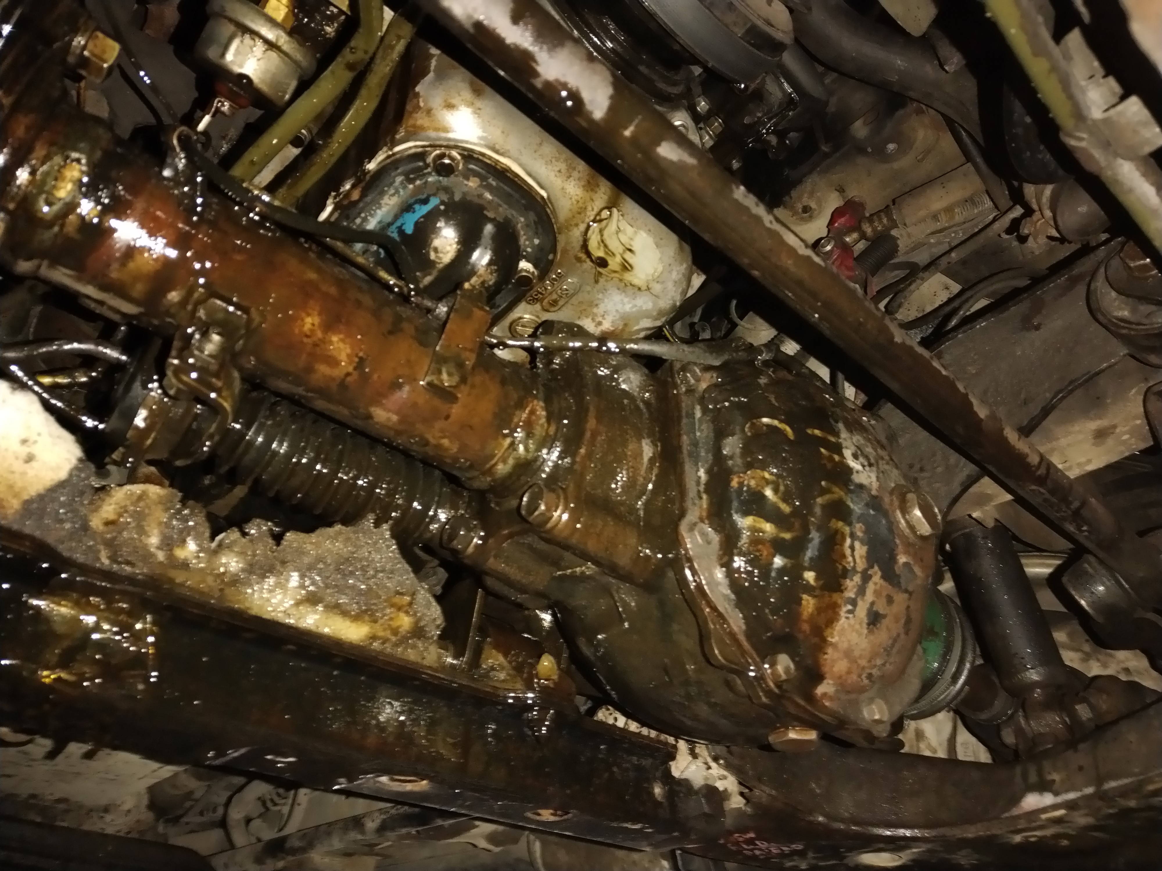

Большое спасибо, этим и займусь, но вчера произошел инцидент, у меня ручьем давануло масло из коленвала сальника переднего, я его менял с маслонасом и хватило на 2 недели, надеюсь клин мотор не словил, я его тут же заглушил, буду разбираться по результатам отпишусь для дальнейших подобных вопросов людямвжик69 писал(а): ↑19 фев 2024, 21:03 Добрый вечер, в вашем случае метки проверить нужно обязательно,

-30, но машина ночует в гараже, там 0.. что-то не понятное, почему их так давит, уже раз 5 менялся он за месяц и маслонасос новый
