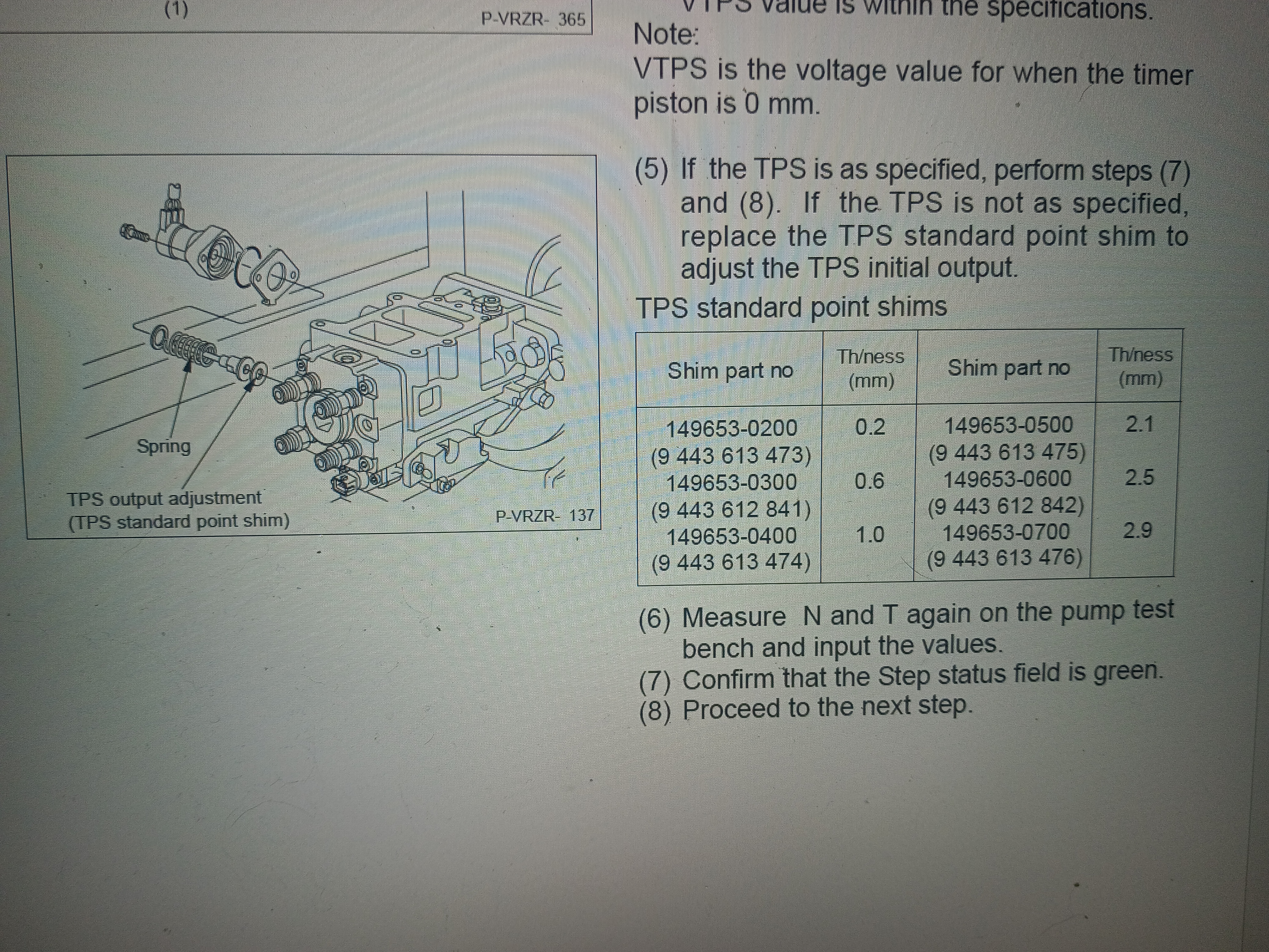

Подскажите пожалуйста толщину этой шайбы? А то свою потерял, поставил две на глаз и заметно потерял в мощности авто.
Заранее спасибо

2,5 мм

Потому что два с половиной
Иных размеров заводом-изготовителем не предусмотрено- если речь идёт за деталь под номером 34

Вы в курсе, уважаемый, что указанные Вами шайбы существуют в природе исключительно на VRZ, устанавливаемых на 4D33 ?

и вдогонку- аз грешен в курсе, что указанные Вами шайбы предусмотрены как подстроечные- но в заводском исполнении для насосов 4M41 они (шайбы) не устанавливались в принципе

Какой блин ответ?
Я менял датчики на заводских насосах, там бывало и по две шайбы.
С чего бы вдруг.
Это у Вас, епром можно ставить от другого насоса.
Шайбы одной толщины и тп.
А ведь можно и без шайбы собрать, чего уж.
Или производитель от вредности шайбу толщиной 0.2 мм предлагает?
Наслушавшись таких "конкретных ответов" и приезжают мозг трахать.
В этом насосе ещё есть деталька, которой может быть с десяток вариантов.
Но Вам же пофиг, если епром от другого насоса можно.
Вы походу даже не понимаете что в этот епром записывается, а всё туда же.
точнее- 13

аз грешен полностью перебирал поболе двадцати насосов 4M41 заводской сборки- внутренней шайбы (между пятОй штока и таймером, сиречь поршнем опережения) не наблюдал ни на одном
наверное, плохо смотрел ::-(:
на 4D33 да, шайба присутствует- но это ужЕ совсем другая история :*YES*:
