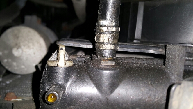

Закапала жидкость желтого цвета из отростка в нижнем левом углу ниж бачка радиатора
Приветствую, уважаемые коллеги! Столкнулся с такой проблемой:
Закапала маслянистая жидкость желтого цвета из отростка в нижнем левом углу нижнего бачка радиатора почти под патрубком на который одет шланг из АКПП. Отросток 7мм в диаметре, отверстие 3мм, высотой 20мм направлен вертикально вниз выходит прямо из бачка отлит из черной пластмассы заодно с бачком.
Сам разобрался - посмотрел ролики в интернете и увидел что на Mitsubishi в нижних бачках радиатора стоят сливные краны с белыми флажками как раз такими, как у меня на фото. Т.е. это просто сливной кран для антифриза у меня начал подтекать. Заодно разобрался как интегрирован радиатор жидкости АКПП в нижний бачок радиатора: два патрубка с жидкостью АКПП в нижнем бачке соединяются с латунной трубой, которая проходит внутри бачка. Стенки этой трубы полые. В пространстве между стенками трубы находится латунная сеточка для лучшего теплоотвода. В этом зазоре между стенками трубы проходит охлаждаемая жидкость АКПП. Омывается эта труба снаружи и изнутри антифризом. Я нашел ролик, в котором коллега все подробно показал как это устроено, за что ему отдельное спасибо. Здесь решил написать - вдруг кому то будет интересно это сообщение. Когда что то закапает или потечет под машиной, любая информация на эту тему может пригодится.

Спасибо! А почему жёлтая жижа? Если родной латунный радиатор обычно G11 антифриз идёт зелёный?
а я недавно менял трубки масляные и заметил что торчит какая то трубочка из радиатора, вон оно чё оказывается.

Молодец... САМ рам разобрался что сливной кран это сливной кран...
З.Ы. Обязательно скачай приложение для замены охлаждающей жидкости. Только смотри чтоб версия была с промывкой и на качественный антифриз. А то летом будешь искать причину перегрева мотора... а зимой плохой работы отопителя.

У меня в бачке красная. Давно видимо ее не меняли. В сливе наверное окислилась чуток стала желтизной отдавать.Blackbeard писал(а): ↑26 фев 2024, 13:19 Спасибо! А почему жёлтая жижа? Если родной латунный радиатор обычно G11 антифриз идёт зелёный?

У Mitsubishi оказалось как у белых людей даже краник сливной в радиаторе. В Рено менял ОЖ там патрубок надо стаскивать чтоб слить со всеми вытекающими удовольствиями. В этом плане Mitsubishi поудобнее будет. Посмотрим как дальше будет... Пока мне нравится.Смирнов писал(а): ↑27 фев 2024, 05:29Молодец... САМ рам разобрался что сливной кран это сливной кран...
У Феликса вроде есть версия антифриза специально для Японцев.
