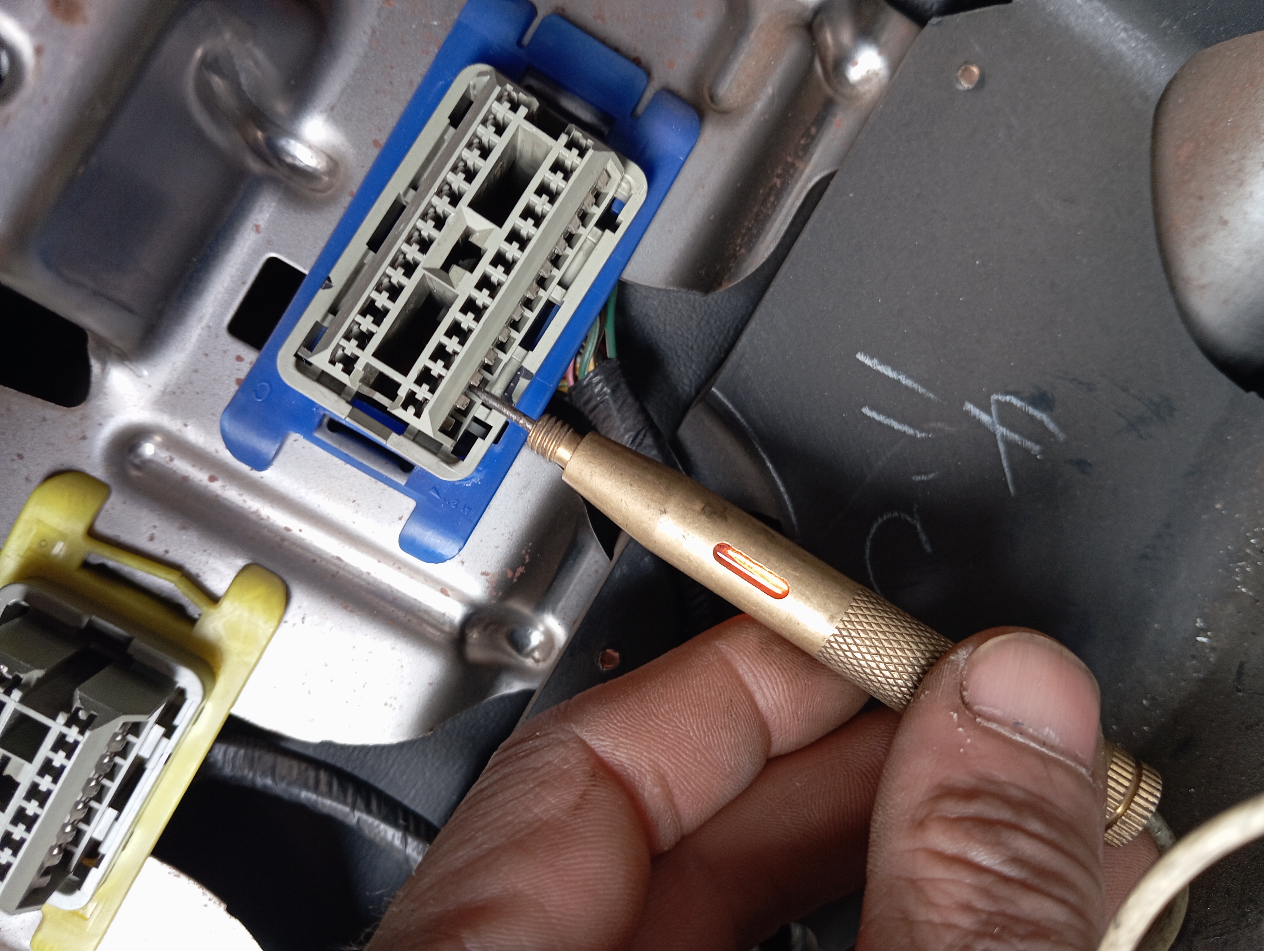

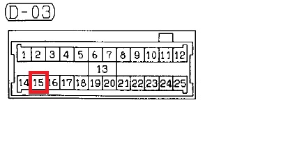

На правом разъёме (на машине) щитка приборов черно-желтый провод, есть питание?
На каком разëме ткните пальцем???
Сообщения: 57475
Поблагодарили: 4803 раза
Нет индикации на приборке
Снимаете щиток.
На вас смотрят три разъёма.
Крайний правый ваш.

Да питание приходит!
Да есть питание
Да есть питание

Вы разъём вытаскивали?
Цвет провода смотрели?
У мицу нумерация на схемах со стороны проводов.

Нет ни снимал!
