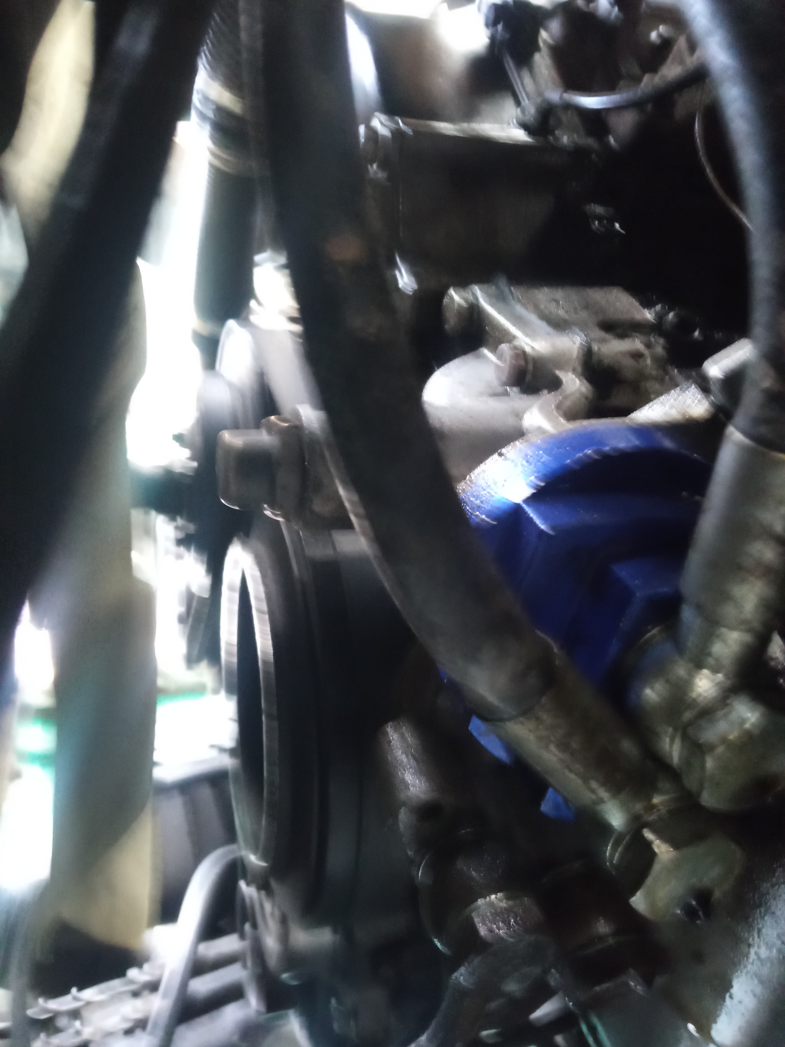

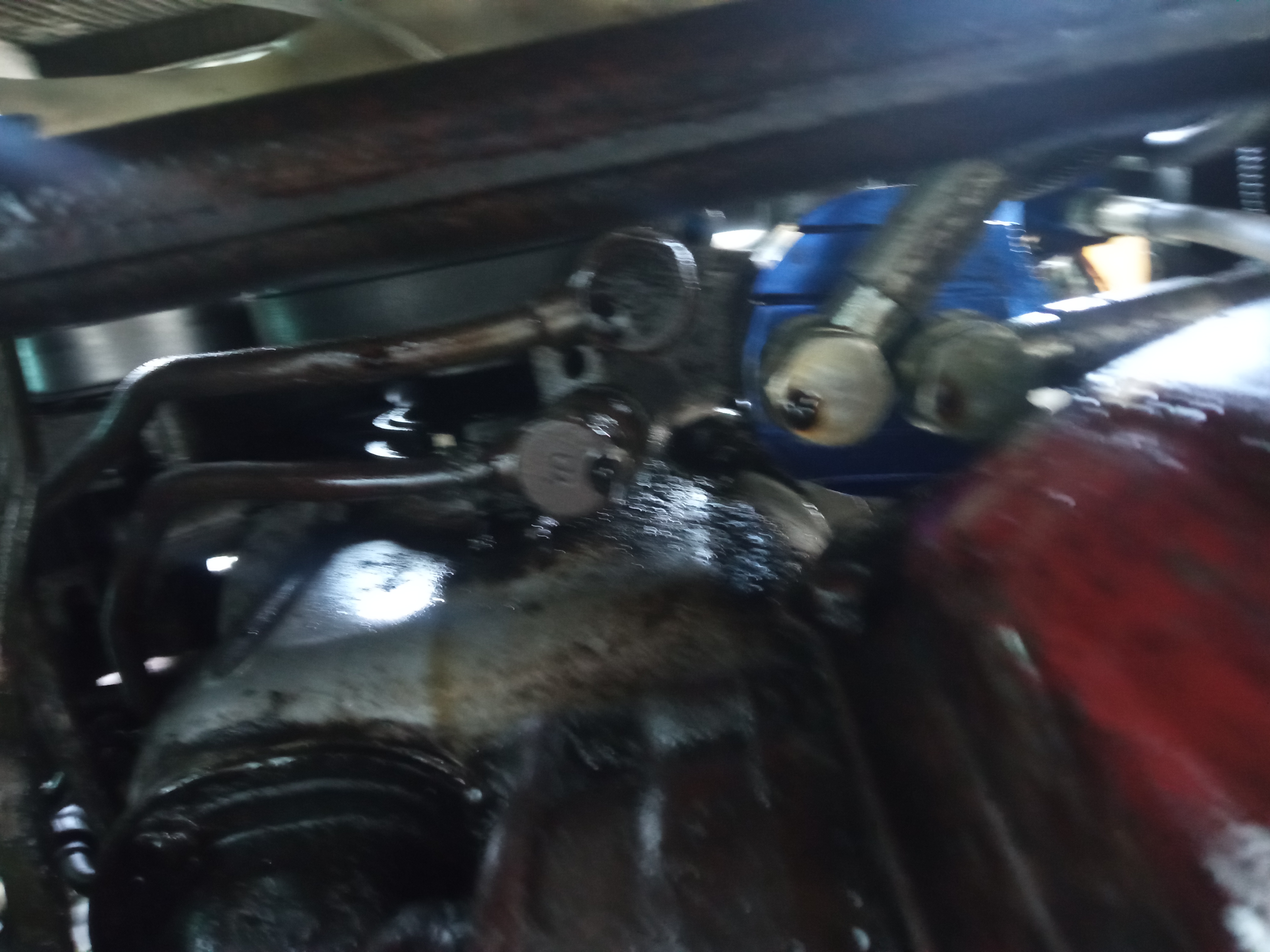

Для начала нужно понимать что у Вас установлено, и куда упирается......
Сделайте фотографий

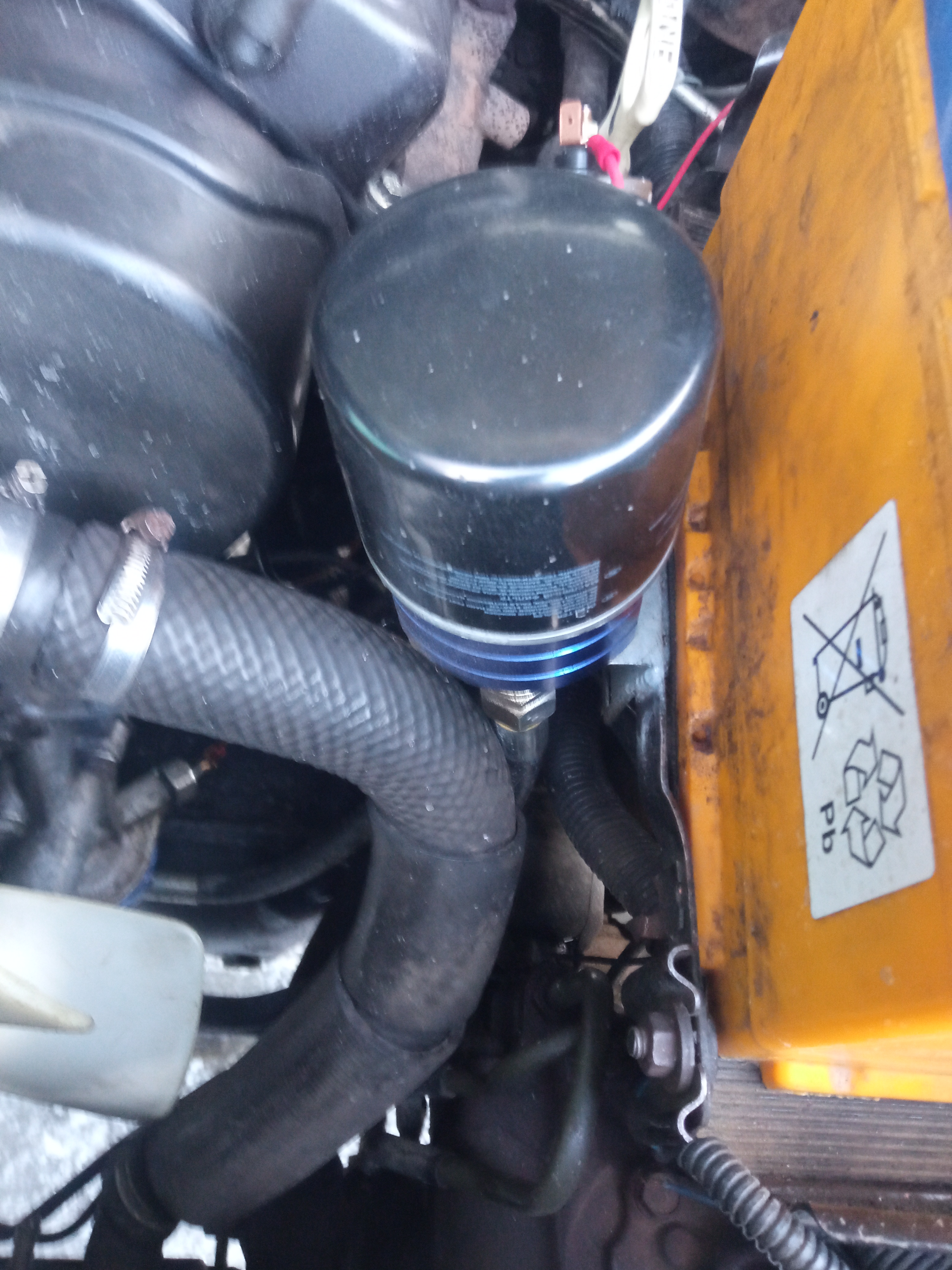

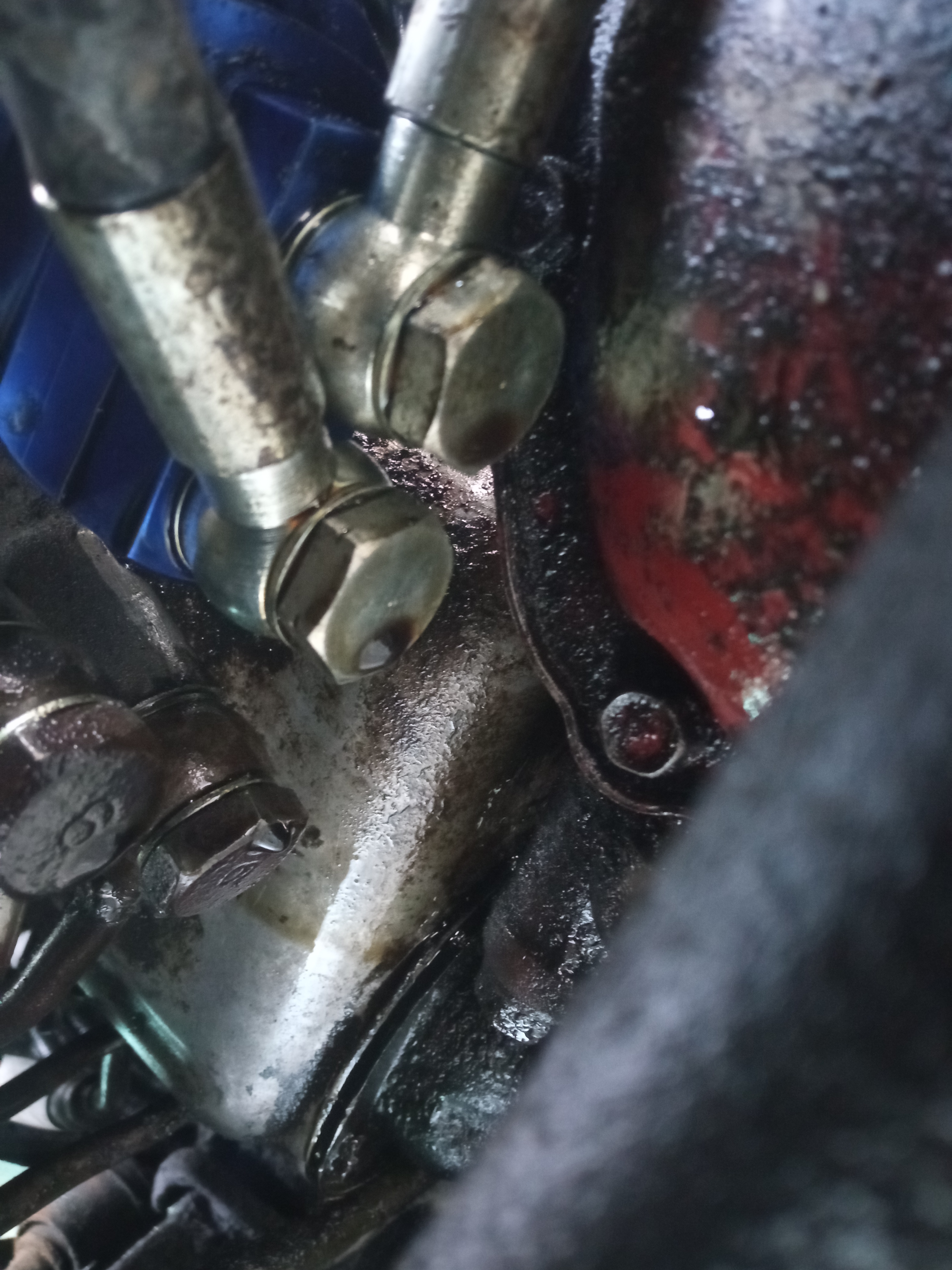

всем привет, с прошедшими))) сделал фото, как перенес масляный фильтр

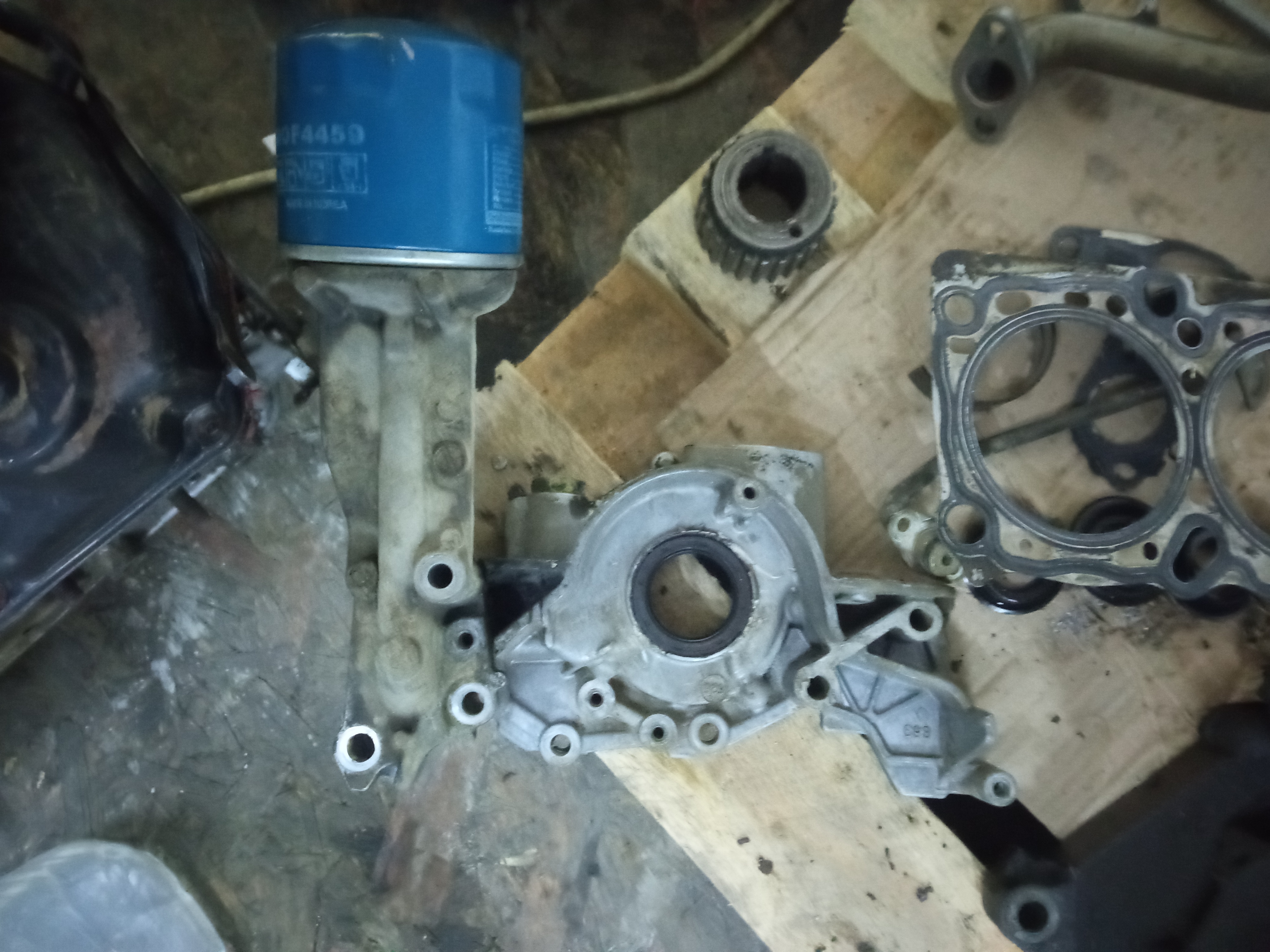

Сообщение cosword »
масляный насос вот такой

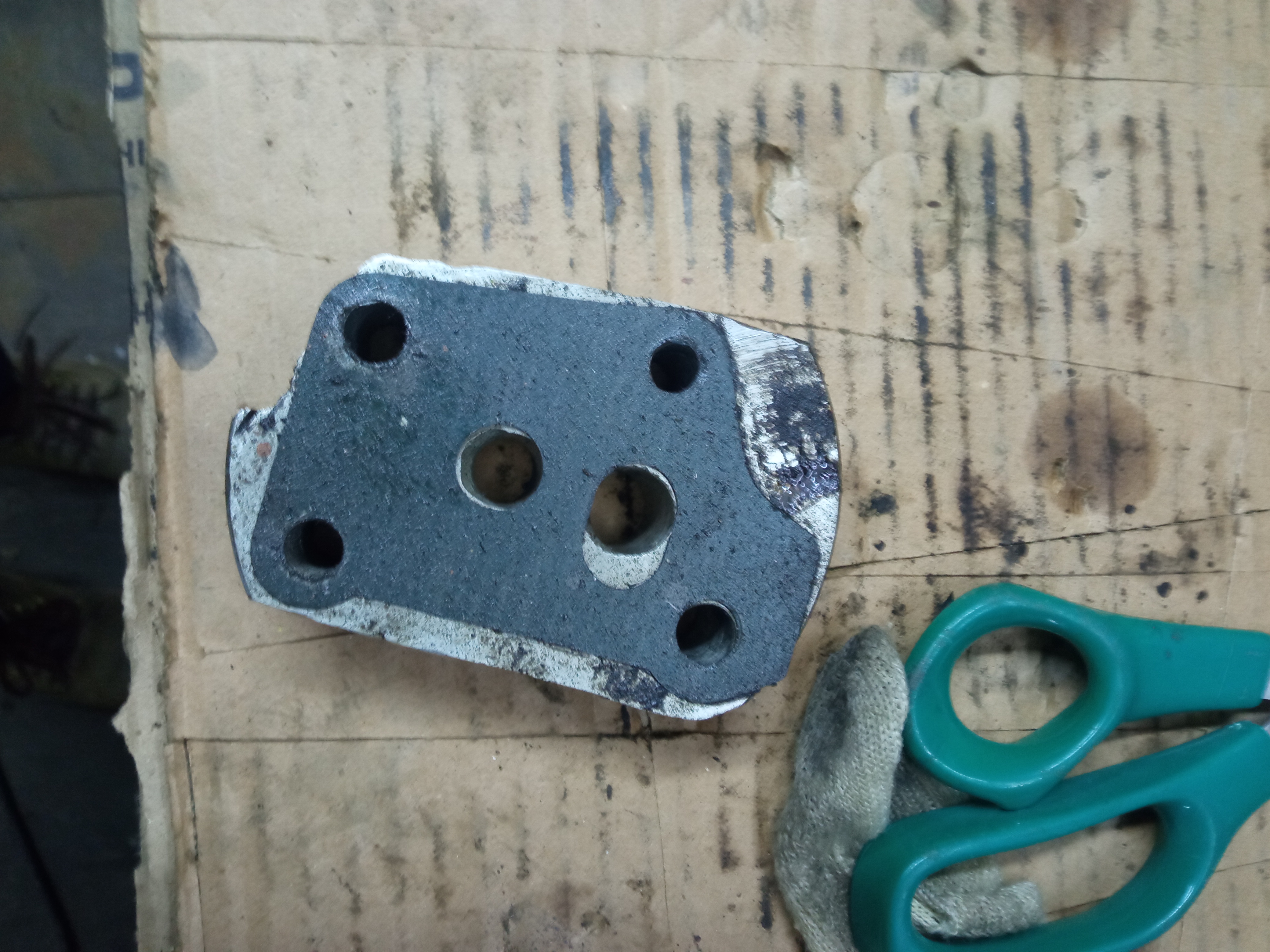

Сообщение cosword »
стояла вот такая проставка

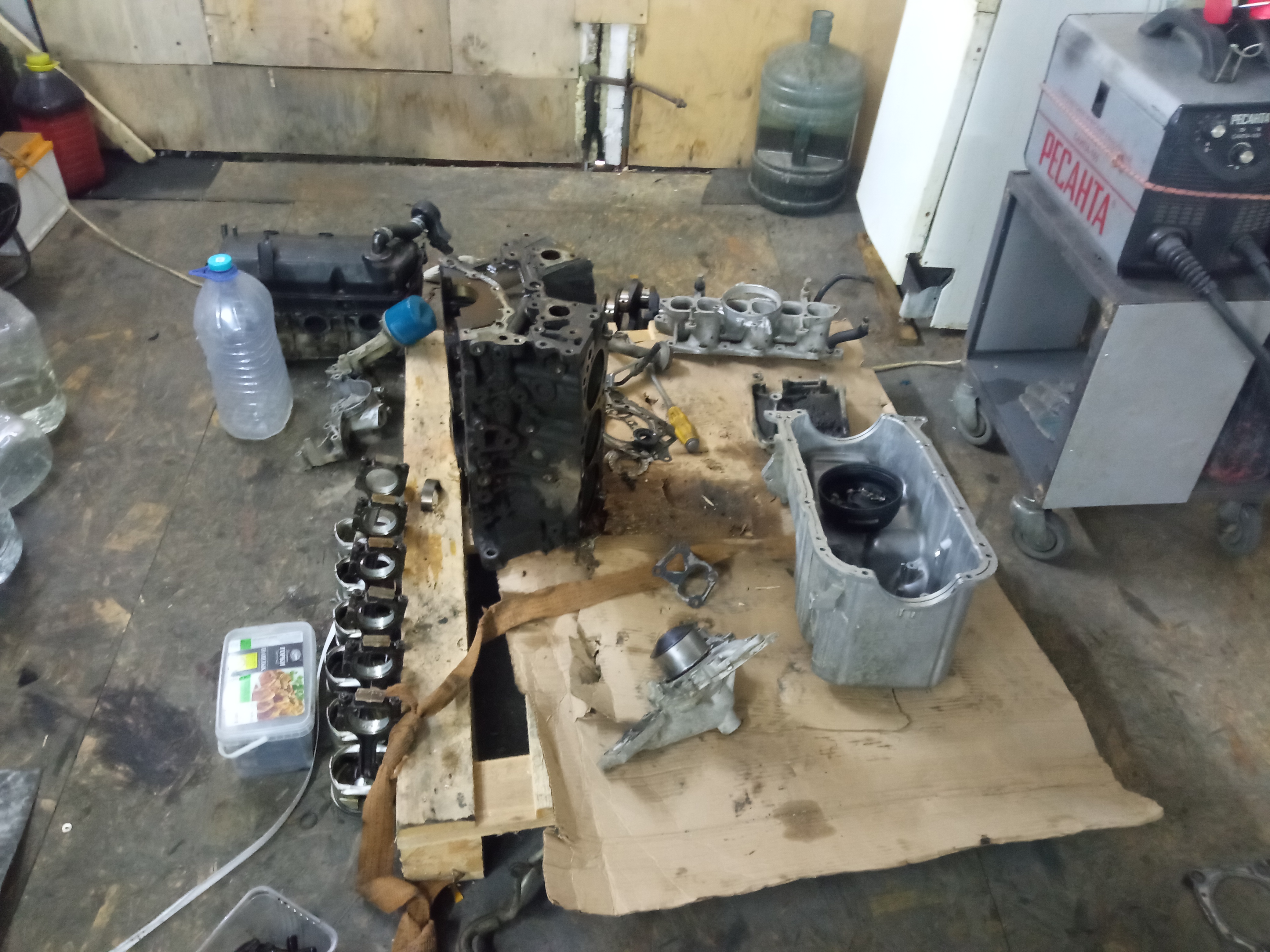

был куплен второй мотор, который сейчас перебираеться, вот и хочеться сразу собрать по человечески

А нужен был MD321620 )

SNOOPER писал(а): 13 мар 2024, 07:49 А нужен был MD321620 )

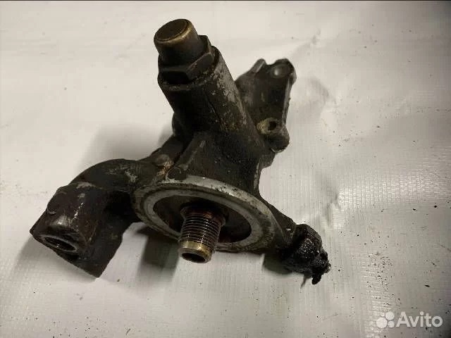

Если я куплю новый насос нужен будет вот такой кронштейн, я правильно понял? а можно его фото?

Сообщение cosword »
Вот такой? Этот просто в москве
Сообщения: 57477
Поблагодарили: 4803 раза
Всем привет!!! 24клапана за место 12
Похож.
Главное крепление. Три или четыре болта.

Сообщение cosword »
Спасибо, заказал. :*VICTORY*:
