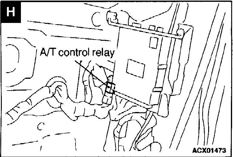

Люди добрые, выручайте.
Где искать реле АКПп по ошибке 54 elc rly open.?
Паджеро 3 го поколения.
Вечно в поиске инфы!
Сообщения: 57477
Поблагодарили: 4803 раза
Ошибка 54 elc rly open АКПп
На правой кик-панели.
