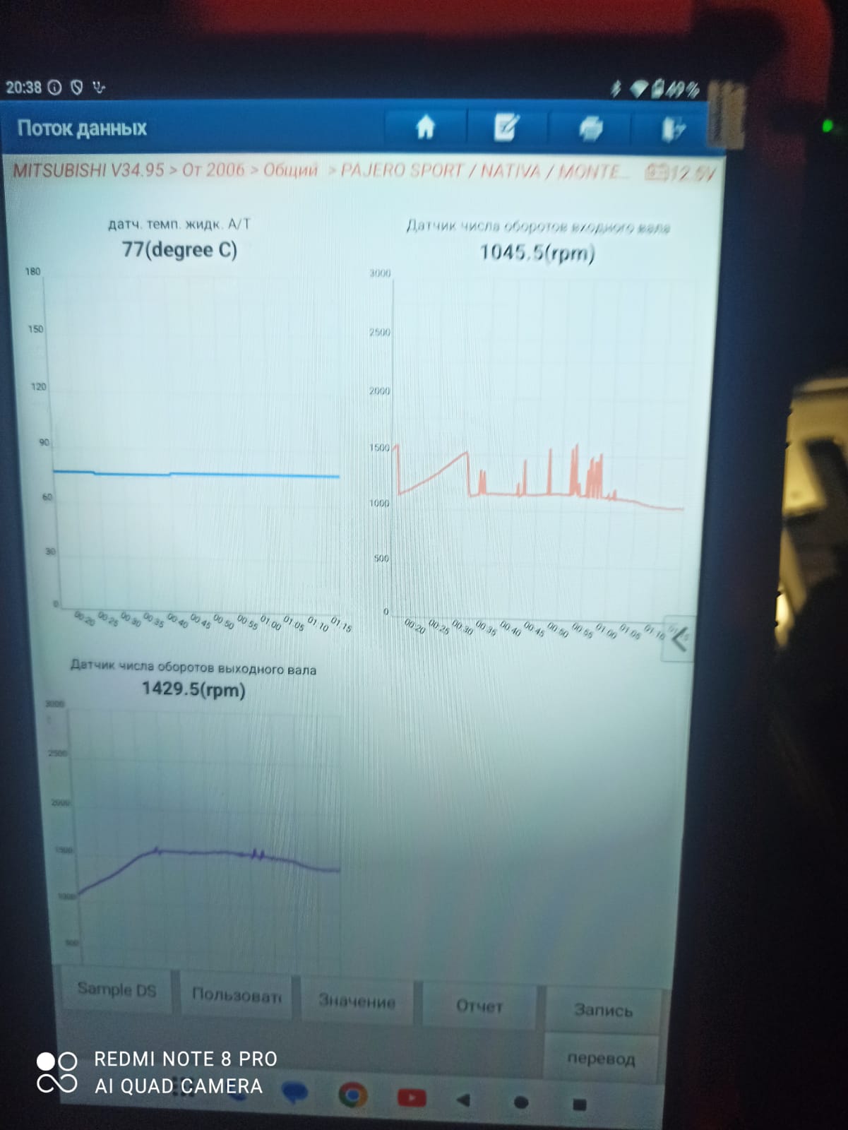

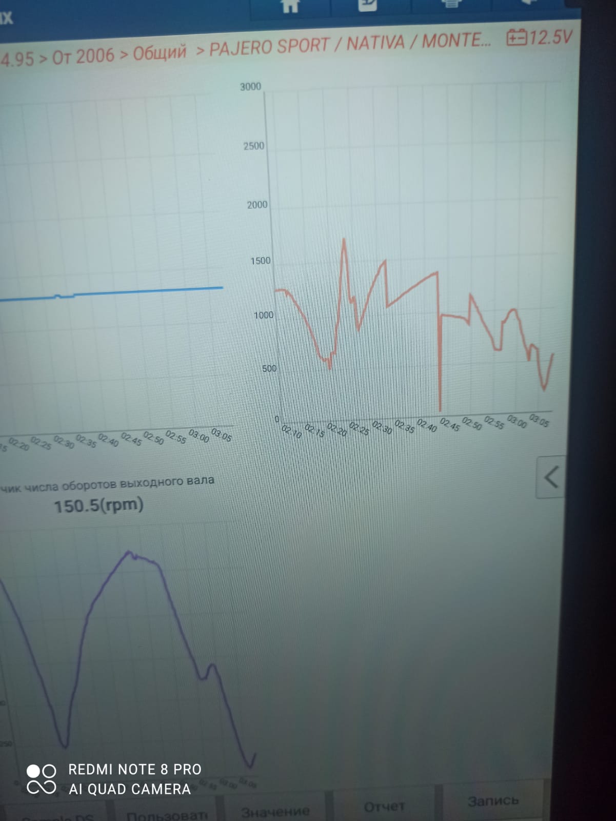

вот ,что на датчиках когда всплески толчки

Температура АКПП при этом какая?

Сообщение lesnik5000 »
77 на второй фотке слева окно.

Сообщение vladimir-ilin »
SNOOPER, 77 градусов

акпп паджеро спорт 2 дергается 4и5 передача с уход в аварию
Стоит проверить проводку на датчик входного вала, ну и сам датчик.
Начинать с проводки.
