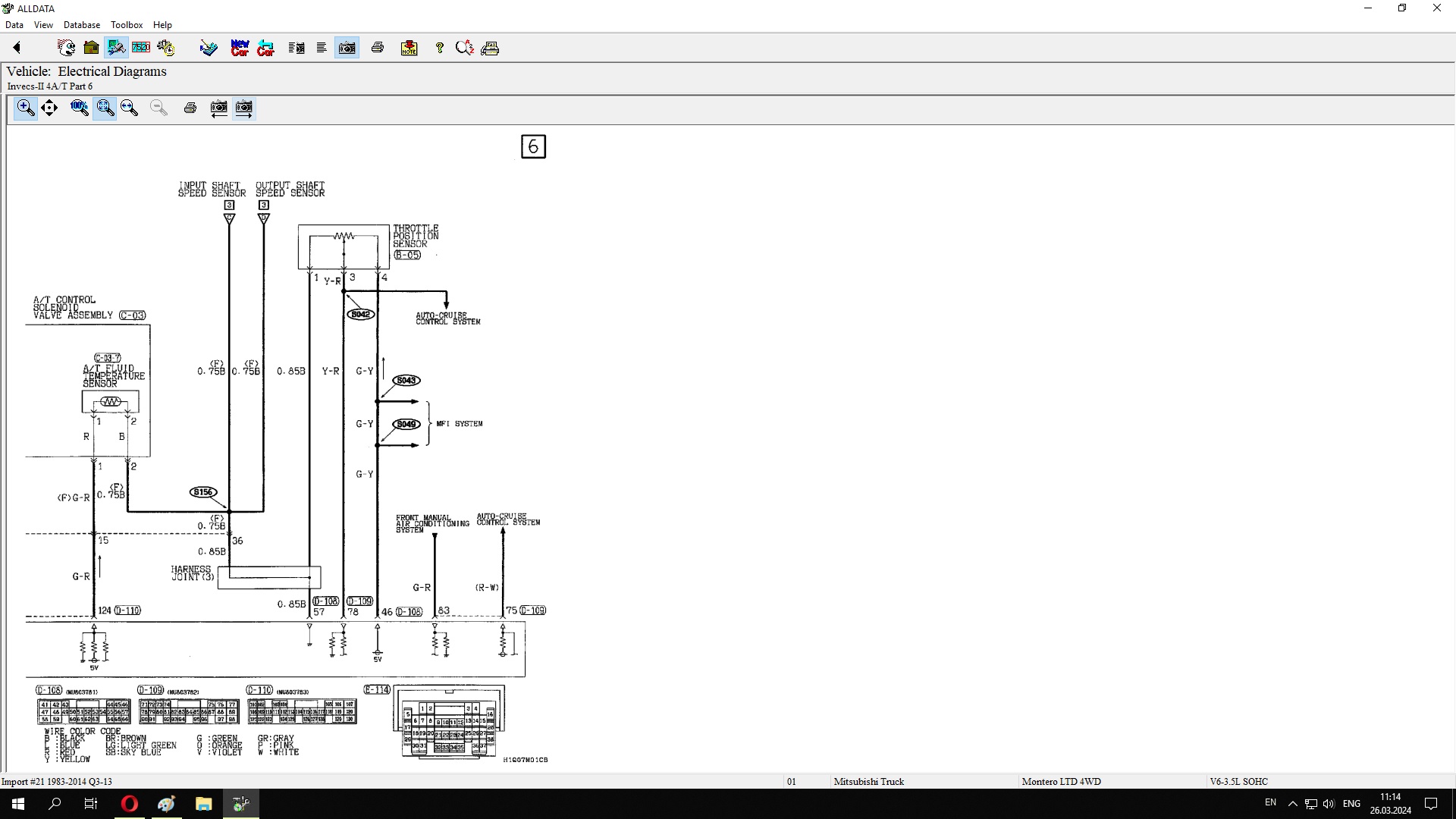

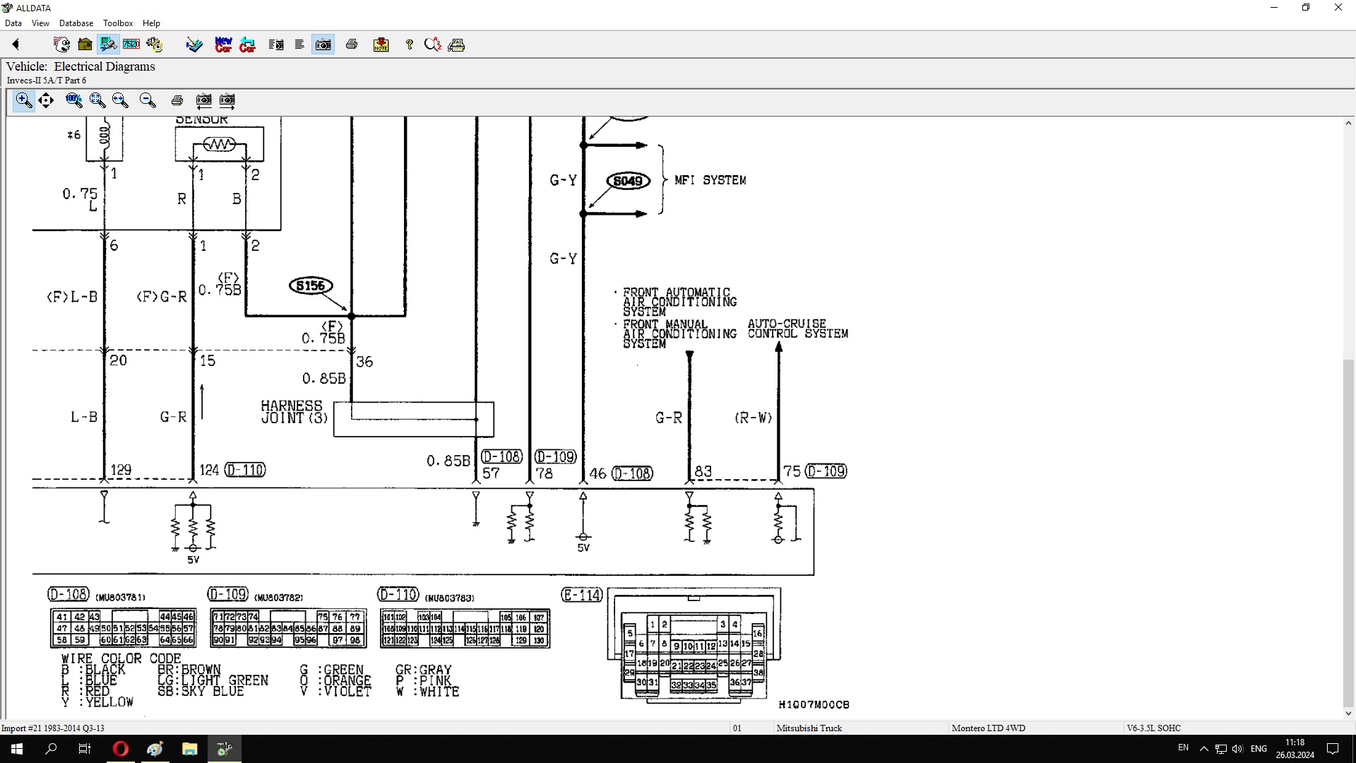

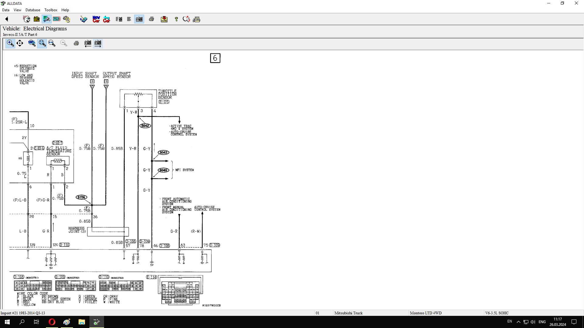

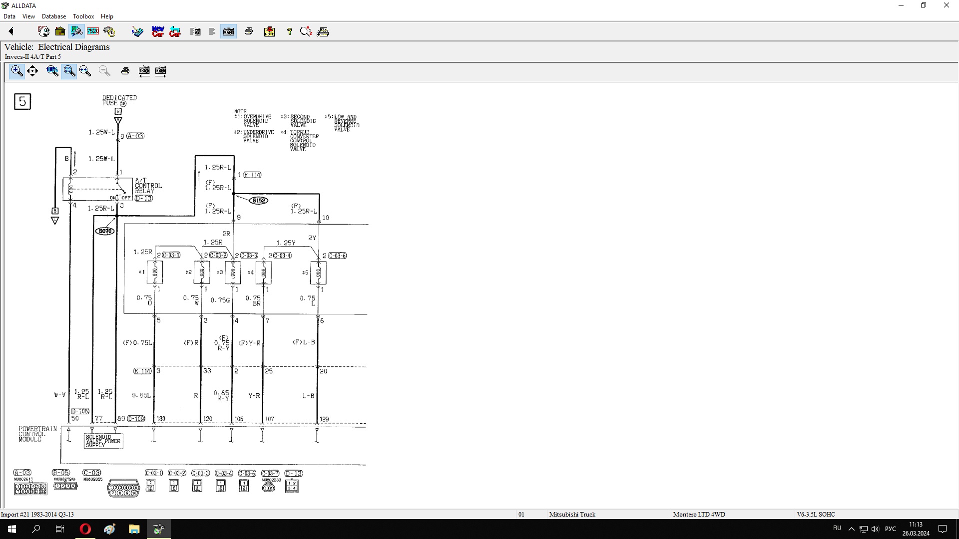

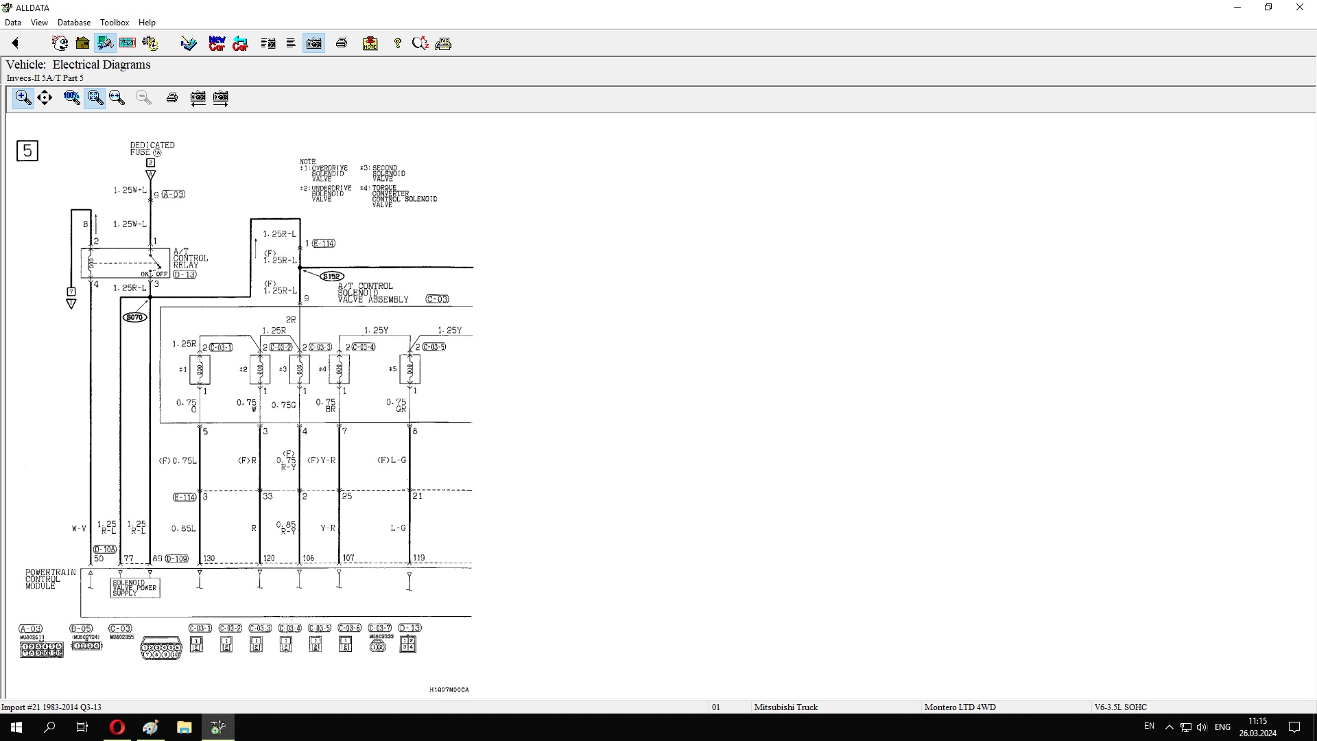

Да провод отсутствует.
Вот схемы. Думаю разберётесь.

Получается с колодки C03 провод надо протянуть в колодку D-110 в 124 пин?
Сообщения: 57504
Поблагодарили: 4805 раз
V5a5 вместо v4a51
Нет.
У Вас же есть коса от АКПП до разъёма в тоннеле.
Так вот Вам нужно от разъёма Е-114 21-й пин.
Протянуть провод до моторного, разъём D-110 пин 119
