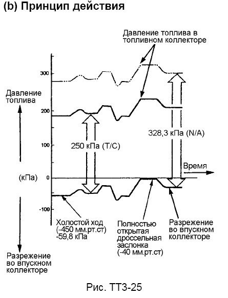

Когда дорссель закрыт или приоткрыт, это разрежение работает как насос, но с другой стороны форсунки, т.е. засасывает бензин, помогая бензонасосу.
При открытии дросселя больше, в действие вступает регулятор давления топлива на рампе форсунок.

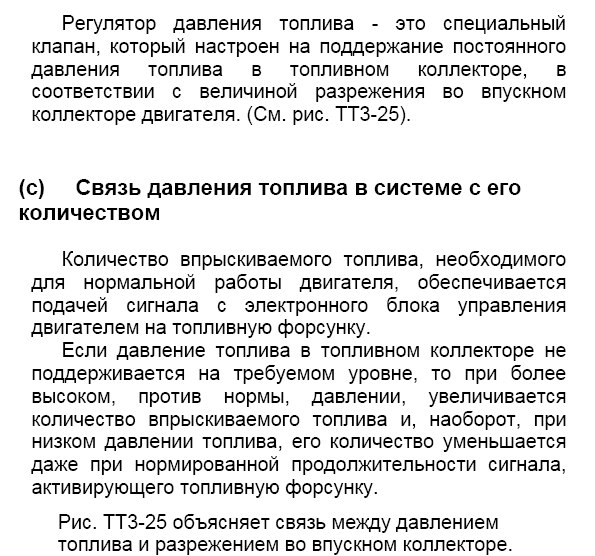

Вот выдержки из Рольфовского мануала.
Я уже писал в первом посте, что "в стену" насос давит 2,7 очков. Но это при запитке от АКБ, на заведённой машине напряжение будет чуток выше (на 1В), поэтому возможно даст и все 3,0 очков.
Поэтому, возможно, на режиме принудительного дообогащения, регулятор приоткрывает топливо, но взяться ему (топливу) неоткуда.
