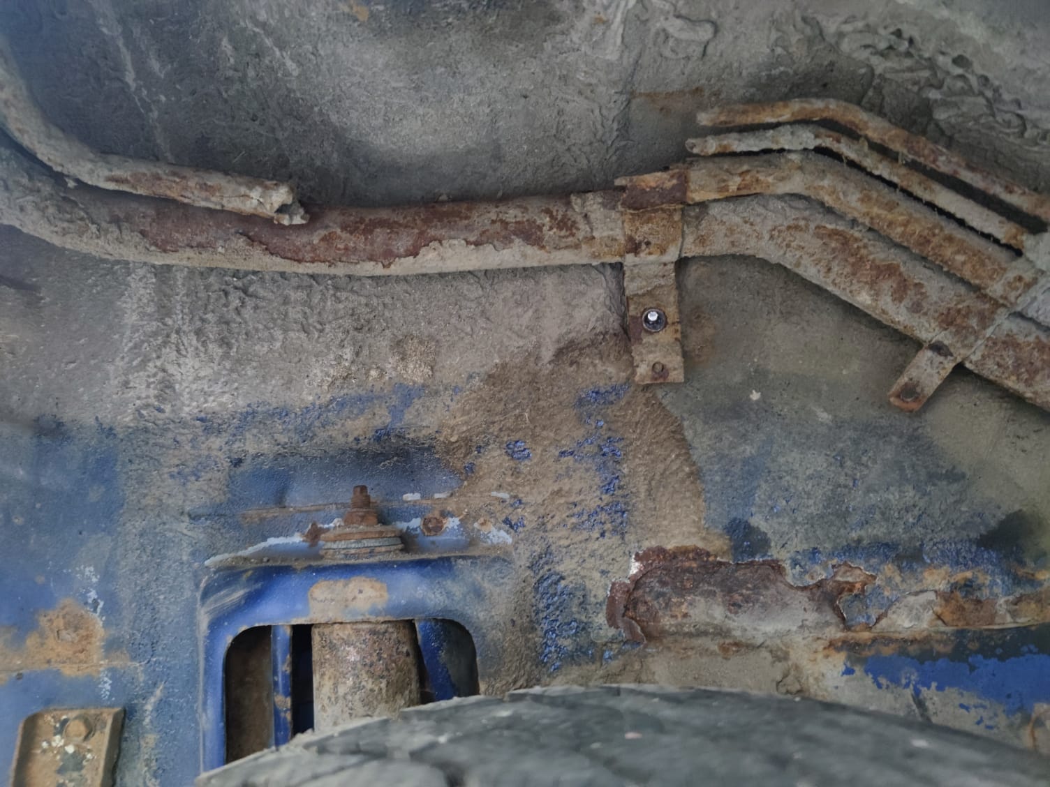

Снял кожух под крылом и офигел.
Сгнили 3 трубки из 4х.
Осталась, только большая))), которая к горловине.
Вопрос.
ищу и не могу понять. То, что есть с 2мя, 3мя трубками. У меня 4.
Какой парт номер?
Может замена какая есть?
Кто сталкивался с такой проблемой поделитесь инфой

Еще после этих трубок есть трубки, которые через дырку в балке проходят.
Как мне такую же найти.
На некоторые разборки ездил. У всех другие или также гнилые.
У новой какой номер заводской?

Свой вин или frame(если праворукая японка) вбиваешь в каталоге подбора деталей и смотришь. Походу там не только сгнила горловина а те нюансы с аркой - это уже открытый путь в салон. Но это нормально. Гниёт у всех одинаково.

Да, гниль... 24 года никто ничего с ней не делал.
Если бы вовремя обработать...

Michael7777 писал(а): 01 апр 2024, 15:59 MR342969
Michael7777 спасибо большое.
MR342969-этот с одной трубкой. Я вбил в поисковик номер, который вы прислали и он выдал еще варианты.
выдал MR512306-это вроде больше подходит.
в нем еще 2 трубки маленькие трубочки есть.

А что мешает от Нексии поставить?...

Я и не знал что такие бывают! Лучше пробивать по номеру кузова.

Смайлик писал(а): 01 апр 2024, 20:20 А что мешает от Нексии поставить?...
Да, я подумываю.
Видел фотки. рабочий вариант.
