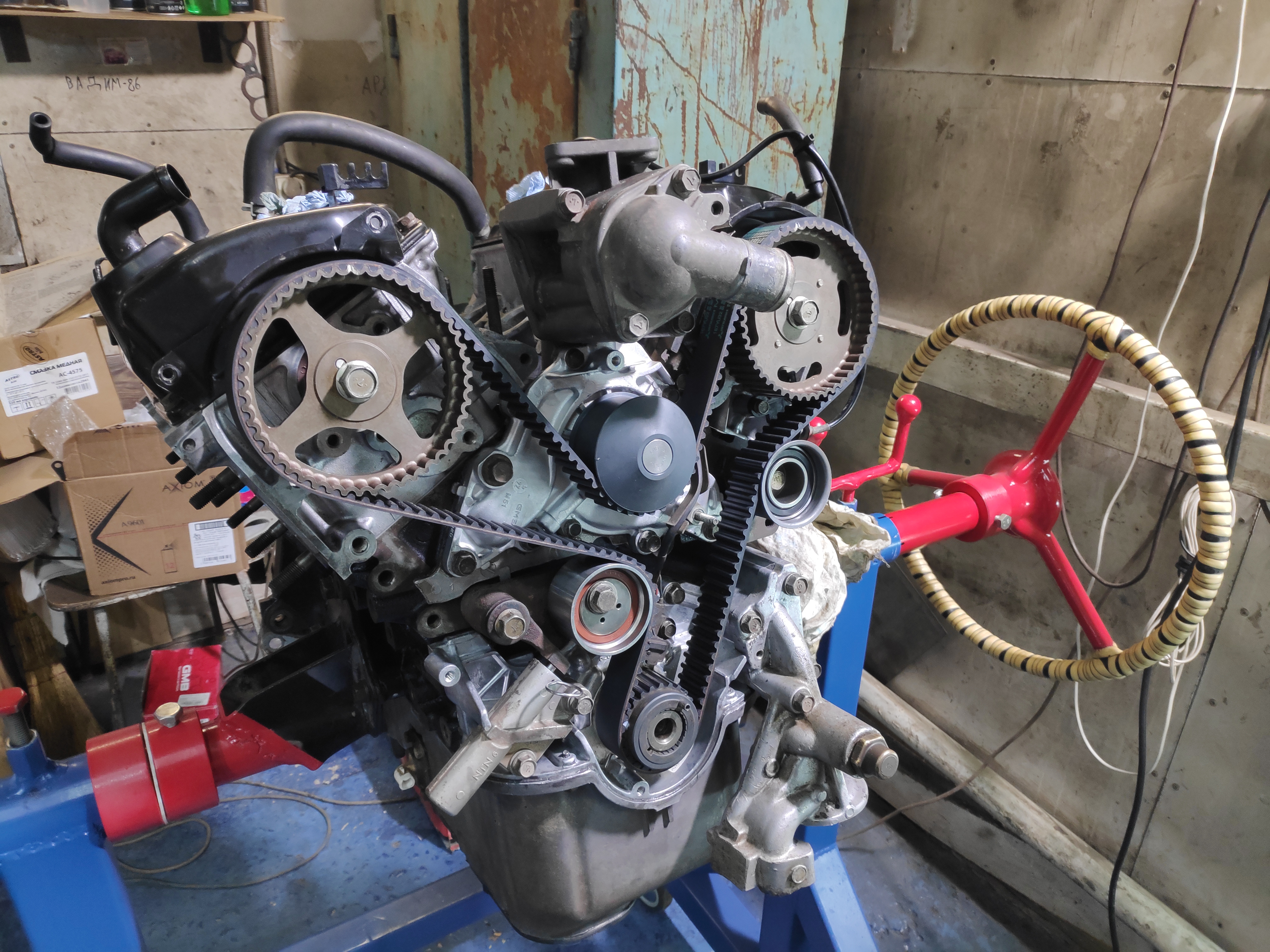

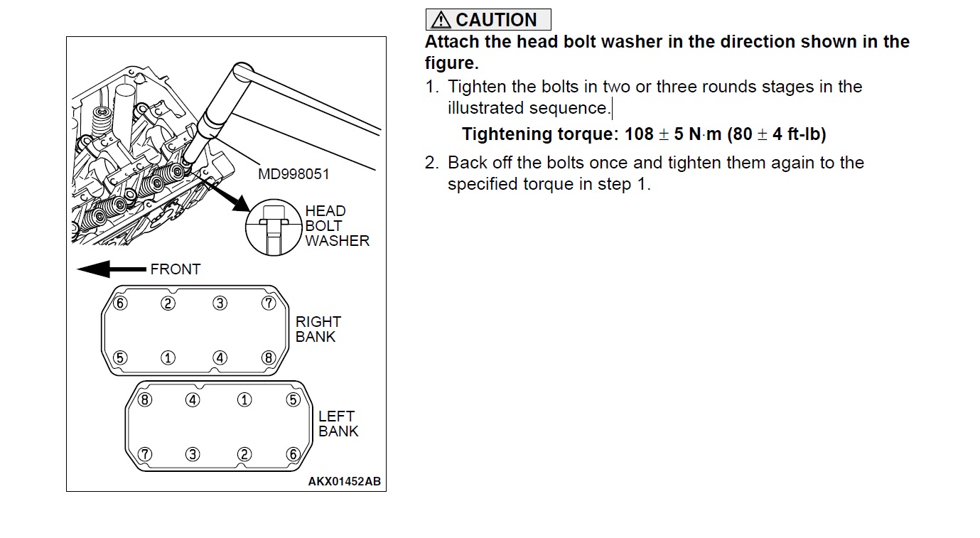

Приветствую, коллеги. Капремонт двигателя 6g72 24 клапана. Делал ремонт на стенде. Решил ставить двигатель в сборе с головами. Протянул ГБЦ по мануалу в 3 приема. Последнее усилие - 112 Н/м., болты новые -оригинал у ОД. (поверхность ГБЦ и блока шлифованные, прокладка многослойная В.Рейнз). Через 3 дня решил проверить потянулись болты или нет. Выставил 112 Н и проверил болты. На одной голове после срабатывания отсечки динаметрического ключа произошел звонкий щелчок. Возможно это срыв резьбы во время натяжения, а может и обрыв болта. Попробовал ещё раз приложить усилие 112Н - держит, ключ срабатывает. Перед установкой голов - резьбы продувал, да и блок переворачивал на стенде когда КШМ собирал. Вопрос: можно ли открутить этот болт (крайний у АКПП) для проверки при условии, что ГБЦ была притянута и оставалась в этом состоянии 3 дня)? Стоит ли откручивать вообще, если при таком моменте (112Н/м) он не проворачивается? И если все же необходимо открутить, и выясниться , что болт обломан - при успешном дальнейшем ремонте прокладку нужно новую будет ставить? Заранее спасибо.

Болт ГБЦ 6G72 24 sohc
Шайбы под болтами правильно установлены?

Да, правильно. Сглаженной стороной вверх.

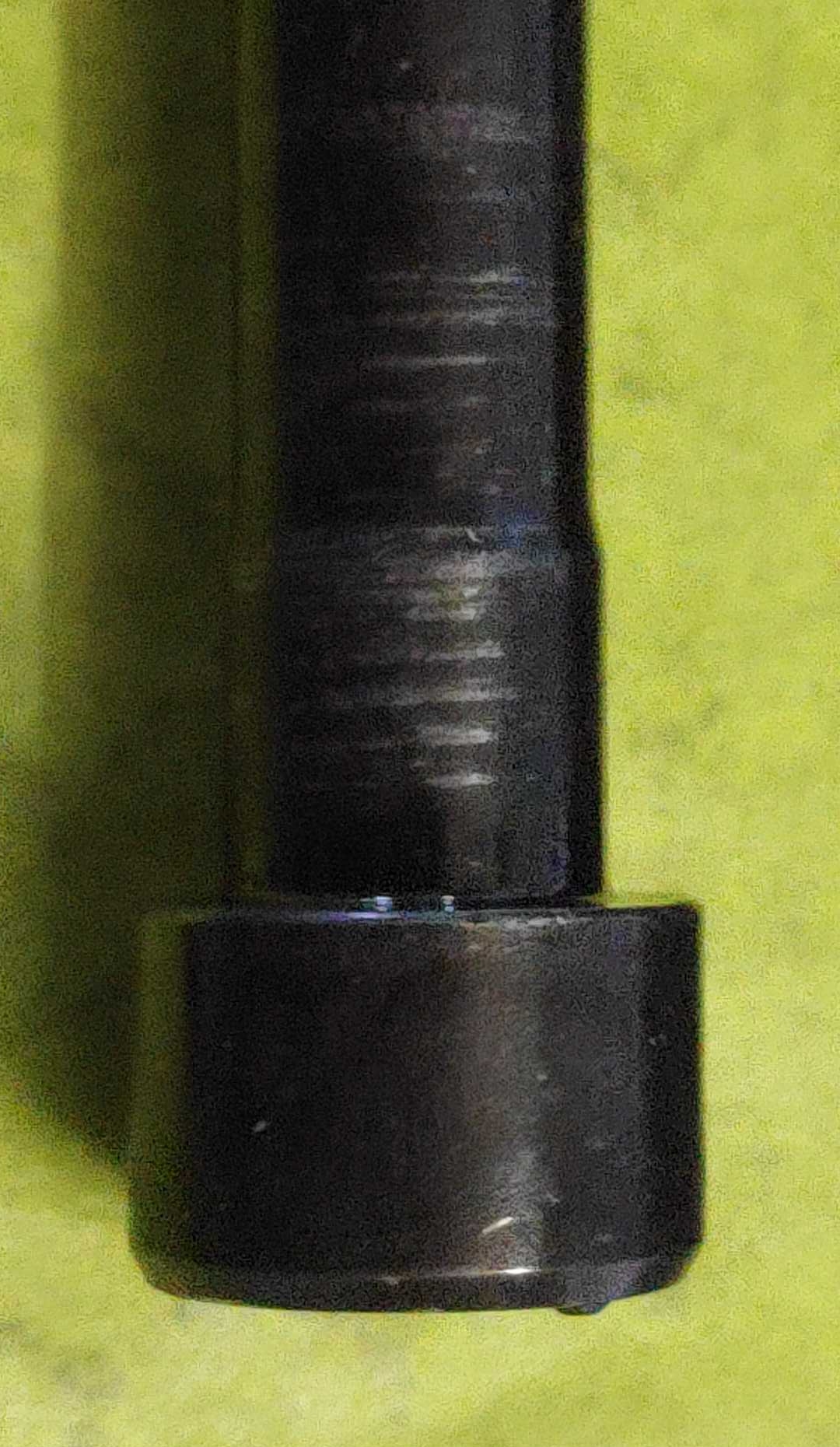

Открутил ГБЦ, проблема - кривой болт. Верхней частью тёрся о головку, поэтому при очередном срыве был щелчок. Поставил старый болт, по размеру и виткам резьбы одинаковый с новыми. Тянулся мягче новых, но момент держит. Ещё раз спасибо.

byy писал(а): 02 апр 2024, 19:53 Открутил ГБЦ, проблема - кривой болт.
По фото не видно, что кривое-то?

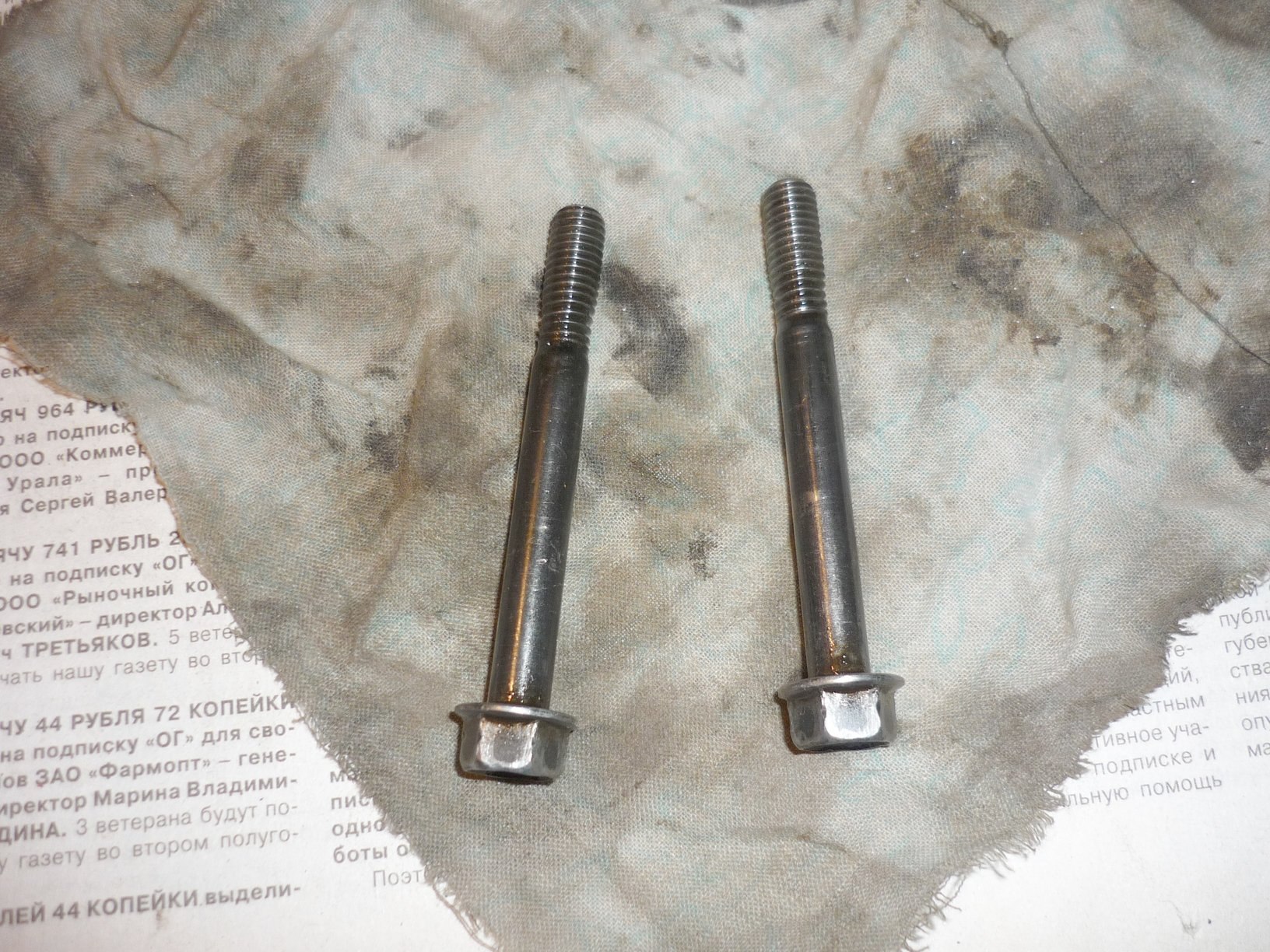

Потрескивание болтов на финальной стадии затяжки- вполне нормальное явление.
Надо отнестись к болту как к пружине, а не как к идеально-жёсткому телу.
Тогда пазлы сойдутся...
При затяжке болт упруго вытягивается, меняется шаг резьбы (особенно верхних витков), Это и создаёт щелчки.
Чтоб было понятно, о чём я, вот фото болтов, что с ними происходит при затяжке в экстримальной версии

dvm99 писал(а): 02 апр 2024, 21:16 По фото не видно, что кривое-то?
Болт не соосный, при зажатии в патрон шурика биение головки болта в пределах 5 мм. Поэтому он одной стороной упирался в стенку ГБЦ. На фото видны риски от ГБЦ.
