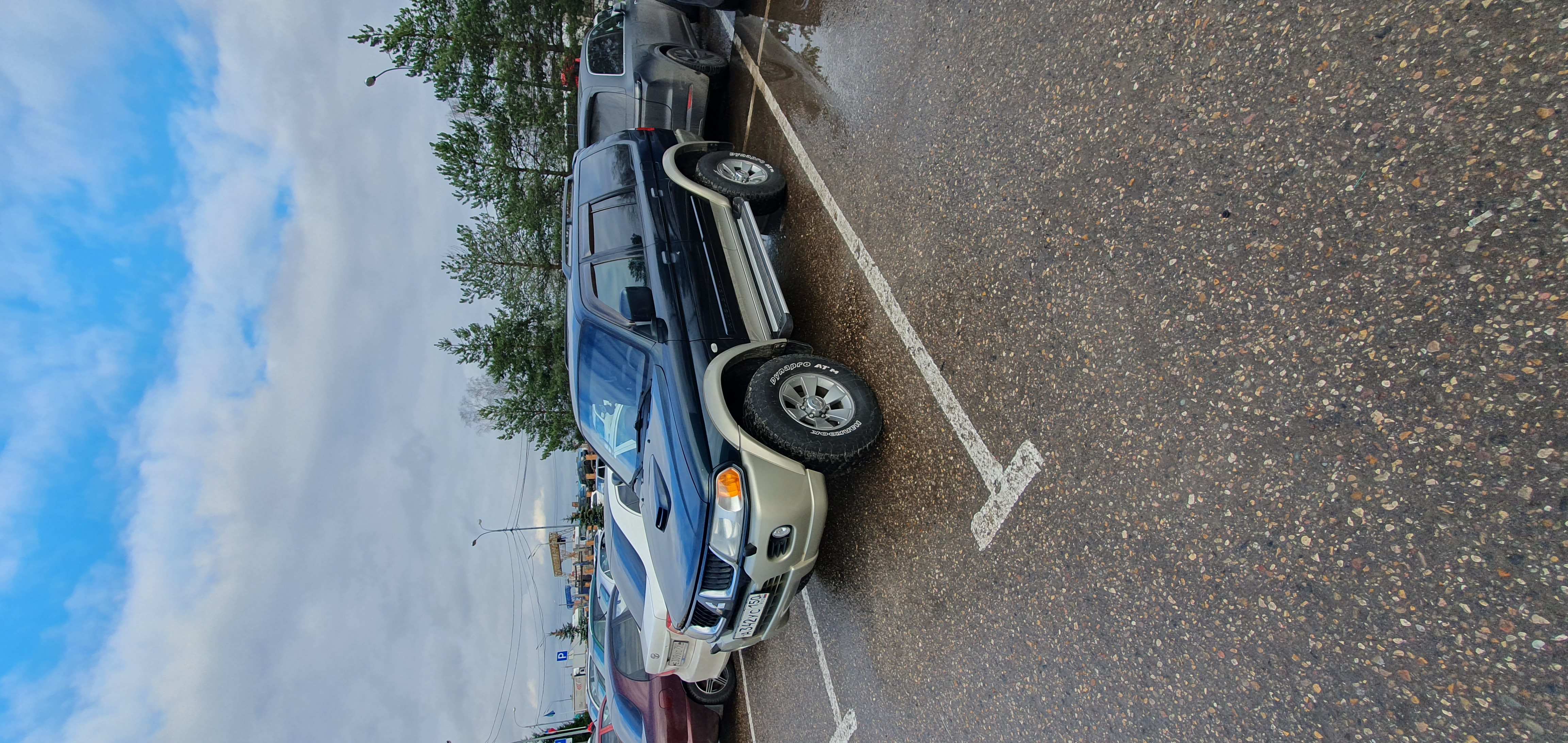

И так, что мы имеем, 2008г 1 хозяин, Пробег 142 тыс, смотрел по всем платным базам, вроде сходиться. Состояние огонь! Машина обслужена, видно что за ней следили. По словам предыдущего собственика 3 я машина в семье, использовалась для поездок на охоту и рыбалку, по лесам и полям ездила, в болотах не топил, в покатушках не учавствовал. По состоянию вроде похоже.
