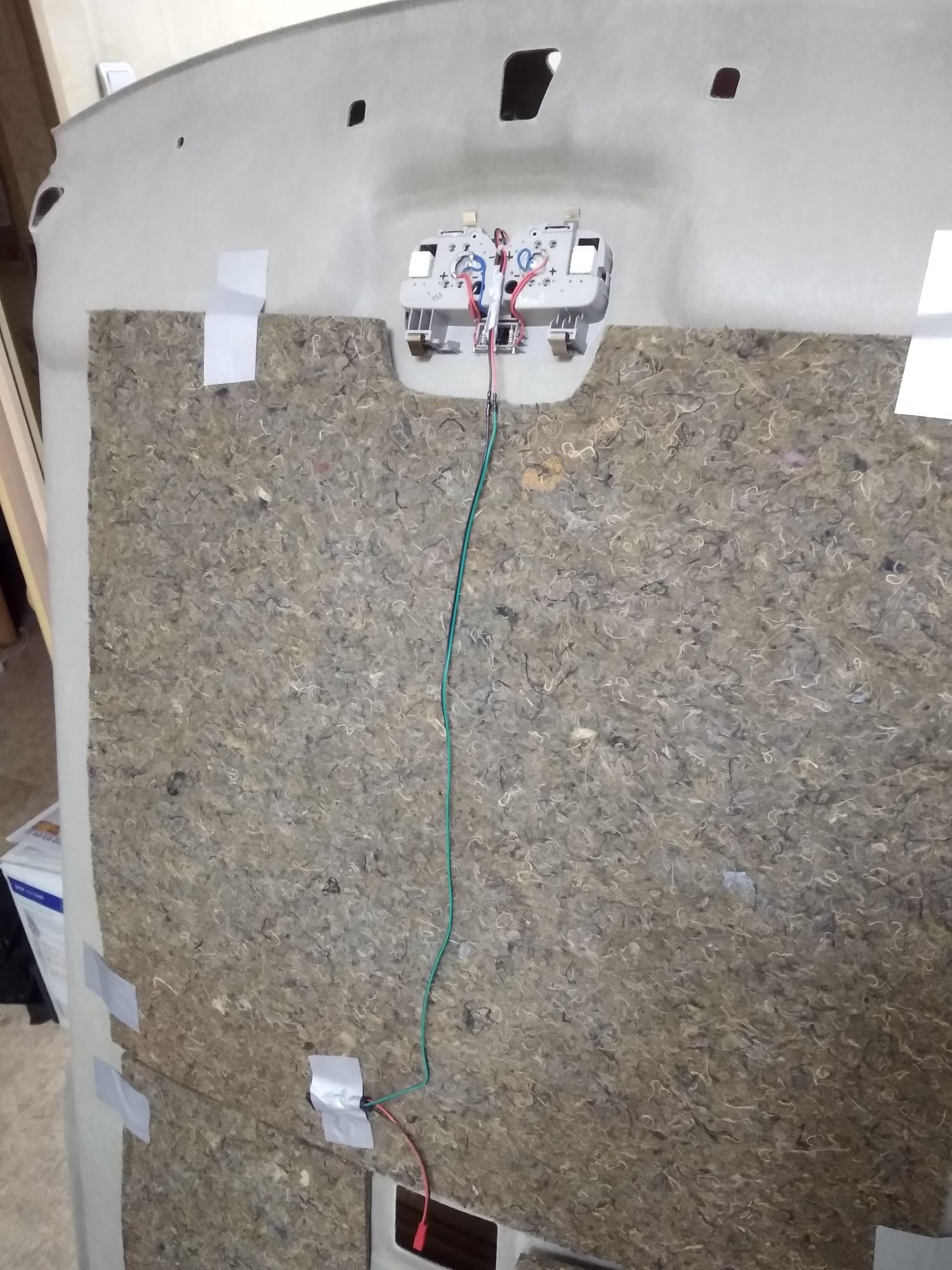

Привет, я ставил, от тойоты филдера, тоже 500р. Уже забыл подробности как крепил, чуть позже сделать могу фото, потолок просто аккуратно ножиком вырезал, питание от центрального плафона брал.

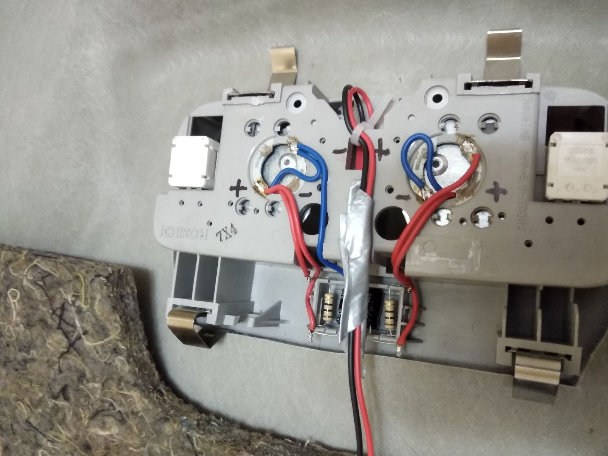

ViRuZzz писал(а): 08 июн 2025, 09:25 Пока ещё не ставил, так-же думаю как его туда крепить.
Нашел фотки, делал так когда шупку на крышу клеил. В другой машине мне помогли пружины от встраиваемых светильников, притянутые стяжками
