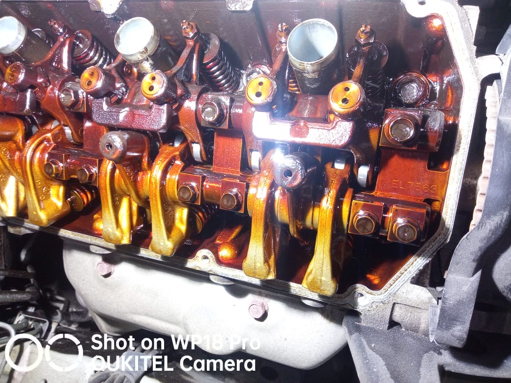

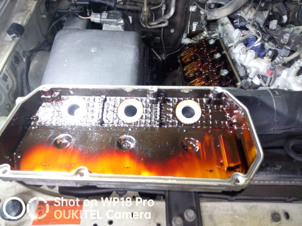

Купил, значит, арабского скакуна 3.8 бензин 2017 года. Покупал с автоподборщиком, осмотр был тщательный и скурпулезный. Пробег, истинный, к сожалению, с помощью современных девайсов выявить не получилось, а на одометре он составлял 82000 км.
Вчера решил поменять свечи зажигания, вскрыл сердце авто а там такая картина…
Как думаете какой пробег у авто?

Легко что 82.
Просто масло меняли через 15000 км и мотор работал если не в перегреве, то на грани.
Последствия перегрева сейчас смываются.
Тут главное чтоб кольца не легли.
Какой расход масла?

После покупки залил Идемитсу 5w-30 , масло угорало, долил 0,5 л спустя 2500 км, сейчас перешел на Лукойл генезис амортек 5w-30 jp, ни грамма не ушло за 3000 км…

Меняйте почаще, отмоет.

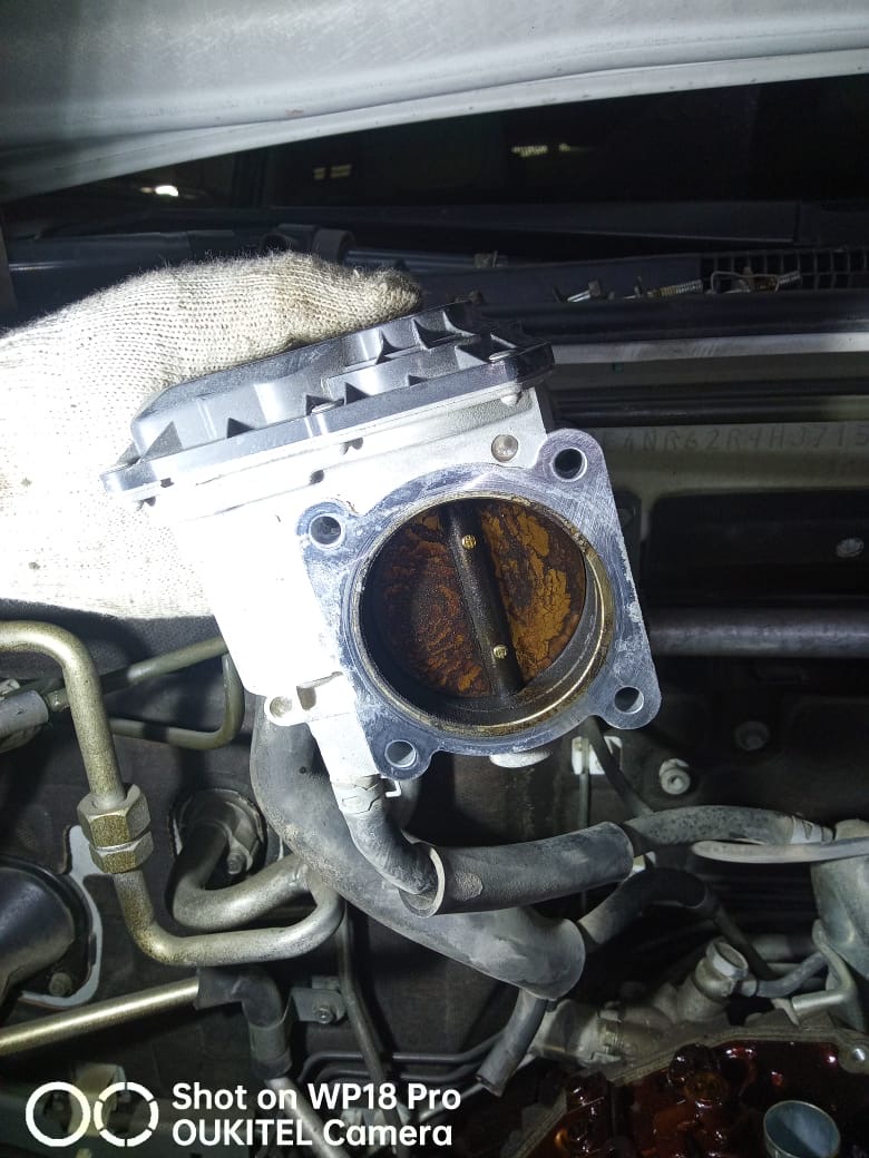

Ладно хоть в дрросселе песка нету, а только нагар :)

У меня на 70тыс.км пробега распредвалы и коромысла были цвета коромысел у топикастера. С налетом таким, или это норма? Авто дилерское.
