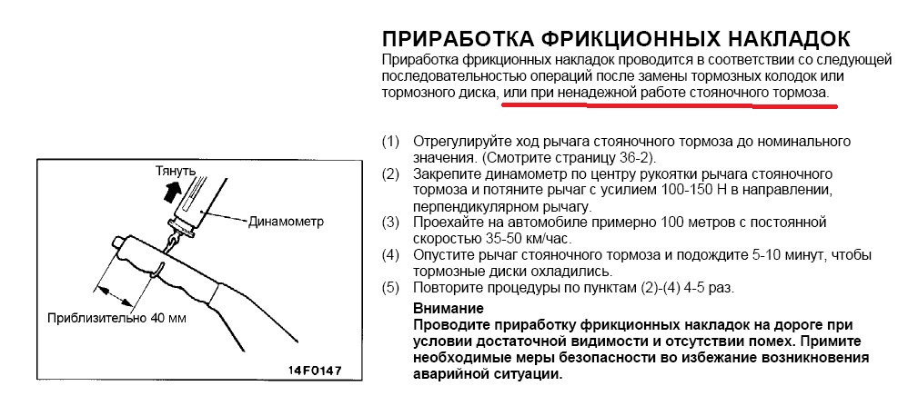

Рома, не покупай пока ничего!
Попробуй сделать то, что я тебе советовал.
Это в обычной машине колодки ручника = они же и тормозные, т.е. постоянно в работе.
На наших машинах, раз ручник отдельный, там барабан тупо окисляется и перестаёт держать.
Надо эту ржу просто стереть процедурой приработки, т.е. поездить на ручнике (и вообще это лучше делать периодически регуляно).
А потом по необходимости отрегулировать.
С новыми колодками тебе придётся проделать то же самое!
ЗЫ
Вот тебе мануал по ручнику, смотри регулировку.
Там единственная запара - путаешься, в какую сторону храповичок куртить
ЗЫ
