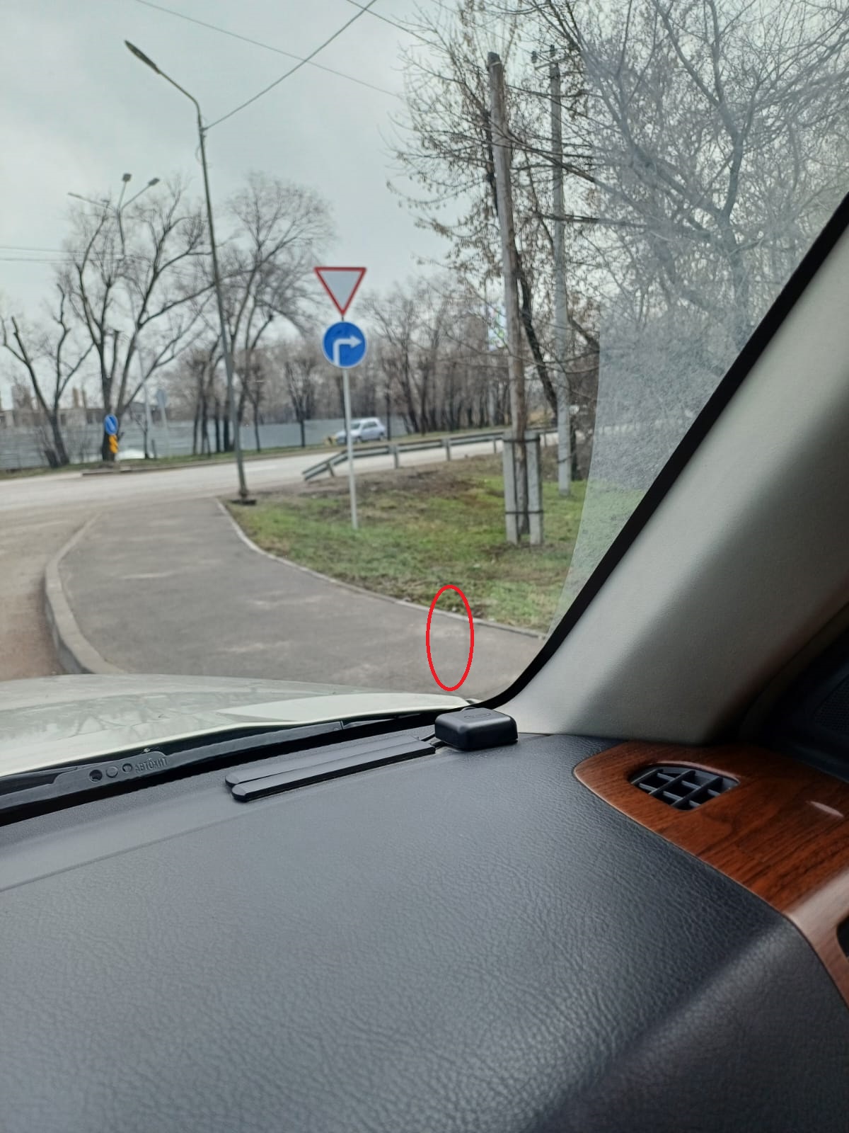

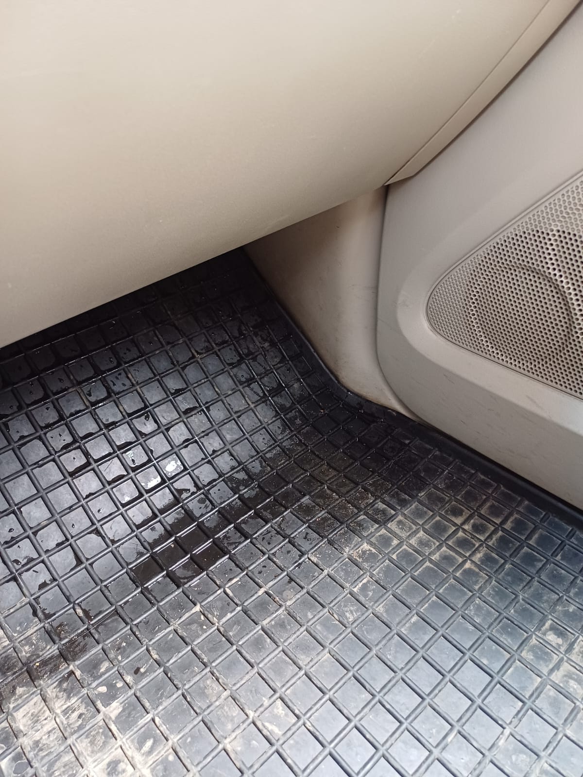

Сталось так что мартовским утром после небольшого дождя я обнаружил у ног переднего пассажира влагу, а на лобовом стекле небольшое потение изнутри

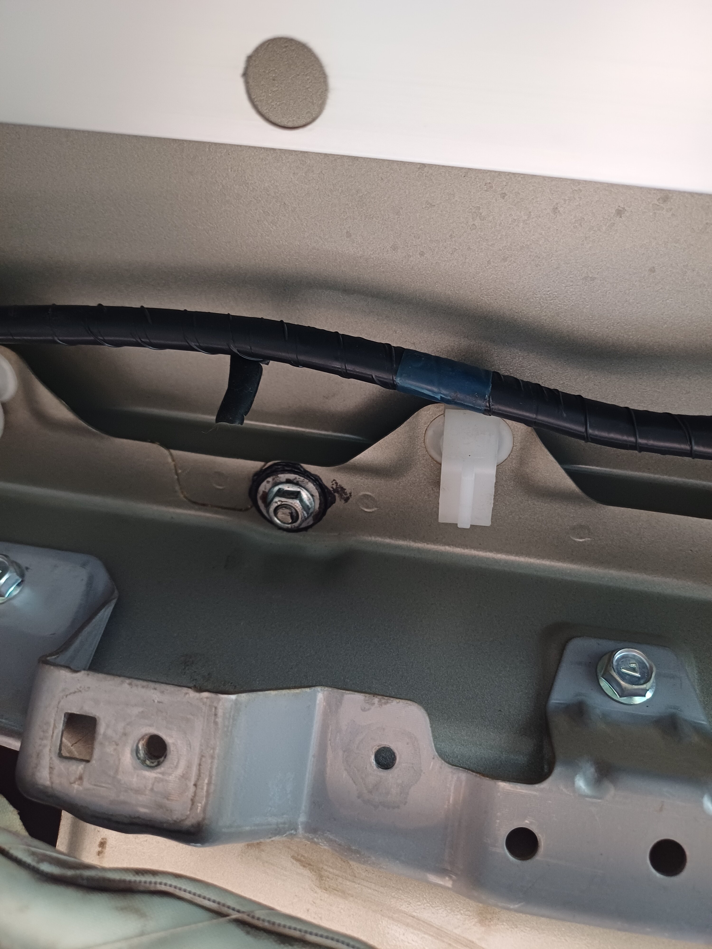

Снял бардачок и нижнюю обшивку у ног пассажира. Заглянул туда, на жгуте есть капли воды. Ну что...начал проливать водой по водостоку. Вылили много воды, не капает!!!! Собрал все. Через пару дней пошел дождь, опять влага :]:-O: .

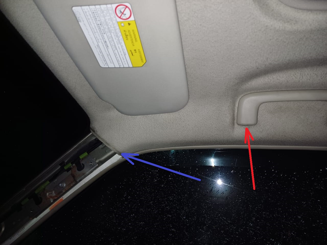

Влагу заметил над правой и левой средней стойки кузова ...промокла обшивка крыши.
Красная стрелка это откуда пошла мокрота, синяя стрелка это оттуда полилось когда я снял обшивку со стойки.
Ну потихоньку начинаю соображать, что люк и дренаж тут не при делах. И придется скидывать обшивку крыши, потому что похоже что потекли рейлинги.
Ладно..на следующий день до обеда снял верхнюю обшивку, а после обеда пошел очень хороший ливень, что очень хорошо.
И вот...нашлась протечка. Капало со средних стоек крепления рейлингов.
