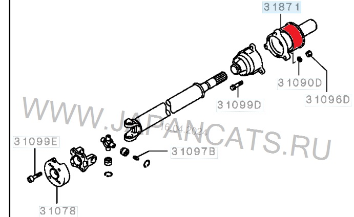

Всем привет!
Проблема - сгнил металлический кожух на переднем кардане.
Отдельно не вижу чтобы продавался. Моя вилка вполне живая без выработки и люфтов. Покупать ради этого кожуха вилку как-то жаба душит (> 8000 рублей).
Как-то чем-то заклеить? Там вряд ли держаться будет. Заварить - боюсь уйдет балансировка кардана, балансировать негде.
Может кто сталкивался? Что посоветуете сделать? Может подходит от чего-то?
Кожух (не пыльник) на переднем кардане
Рукастого слесаря/кузнеца/сварщика надо. Кожух просто посажен в натяг, соответственно, надо подобрать "чашку" в размер, просверлить отверстие, подрасклепать (подзагнуть внутрь) край и посадить на место. Можно ещё пару точек сварки капнуть. Единственное что, точность нужна почти ювелирная, чел нужен с твëрдой рукой...
Ещё как вариант - токарь.
Дисбалас столь лëгкой деталью создать вряд ли получится
