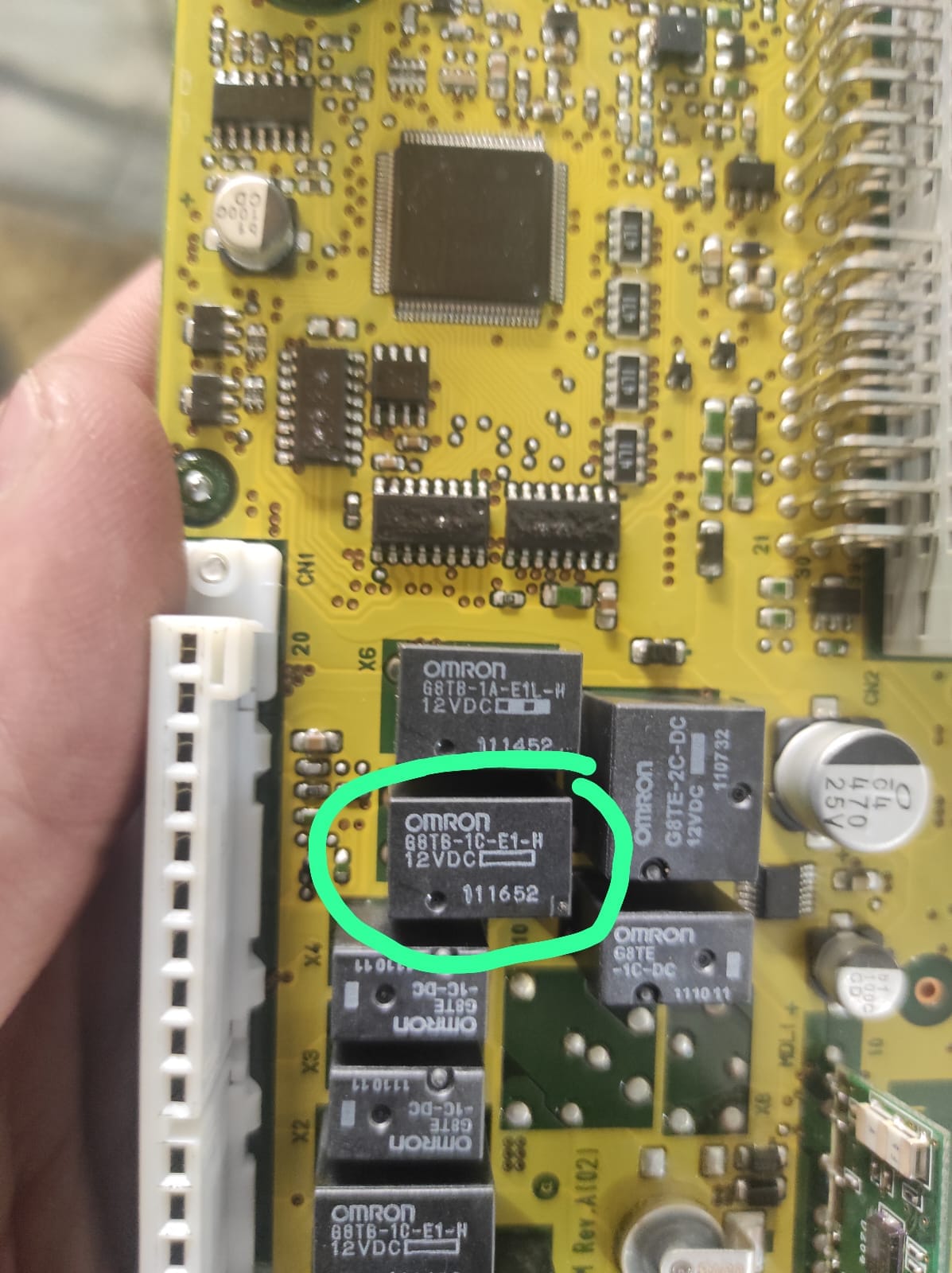

добрый день, подскажите пожалуйста, случилась подобная проблема. перестали работать правые поворотники на митсубиси паджеро спорт 2 дизель 2011 года. симптоматики предварительной никакой не было, поворотники с правой стороны перестали работать в процессе движения, то есть утром они работали, а вечером уже нет, при этом никаких особенных действий перед этим не было, машину не топили в луже, не ездили по большим кочкам и такое прочее. на машине вся электрика штатная, лампочки в том числе. при включении аварийки так же работает только левая сторона поворотников, правая не подает никаких признаков жизни.
что было сделано:
проверил все лампочки, все исправны. при этом при прозвоне контактов на лампочки ток туда вообще не поступает, с обоих проводов идет минус.
проверил провода и предохранители, все в норме, ничего не подгорело.
снял блок етакс, визуально все в норме, никаких оплавлений и подгораний дорожек или реле не выявлено.
после просмотра всей возможной информации прозвонил все реле, и на одном реле (omron g8tb-1c-e1-h, на 5 контактов) не обнаружил сопротивления. на втором реле, который предположительно отвечает так же за поворотники (omron g8tb-1a-e1l-h, на 4 контакта) сопротивление есть.
исходя из всего несколько вопросов:
правильно ли я думаю, что у меня вышло из строя именно реле, и вообще то ли реле я смотрю?
если я прав, то где купить такое же реле?, потому что на просторах интрнета такого реле нет и аналогов я не нашел
если есть информация по аналогам реле омрон g8tb прошу поделиться, буду очень благодарен
и можно ли ставить за место этого реле какие либо аналоги?

Какого года машина? Номер Етакс?

Етакс 8637а7 29
Год 2011

Сегодня руки не дошли.(
Завтра посмотрю что там отвечает за повороты.
