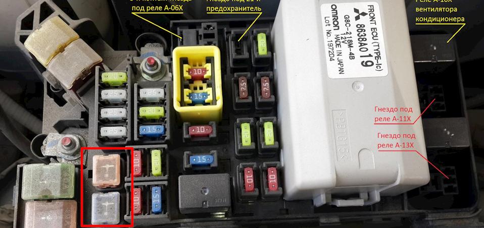

Покажи где находится предохранитель, чтобы знать хоть визуально. Спасибо.

Сообщение kf-bm »
Красный стеклоподъемники, синий сгорел. фотка из инета, но выглядит точно так же. на надписи не обращайте внимания

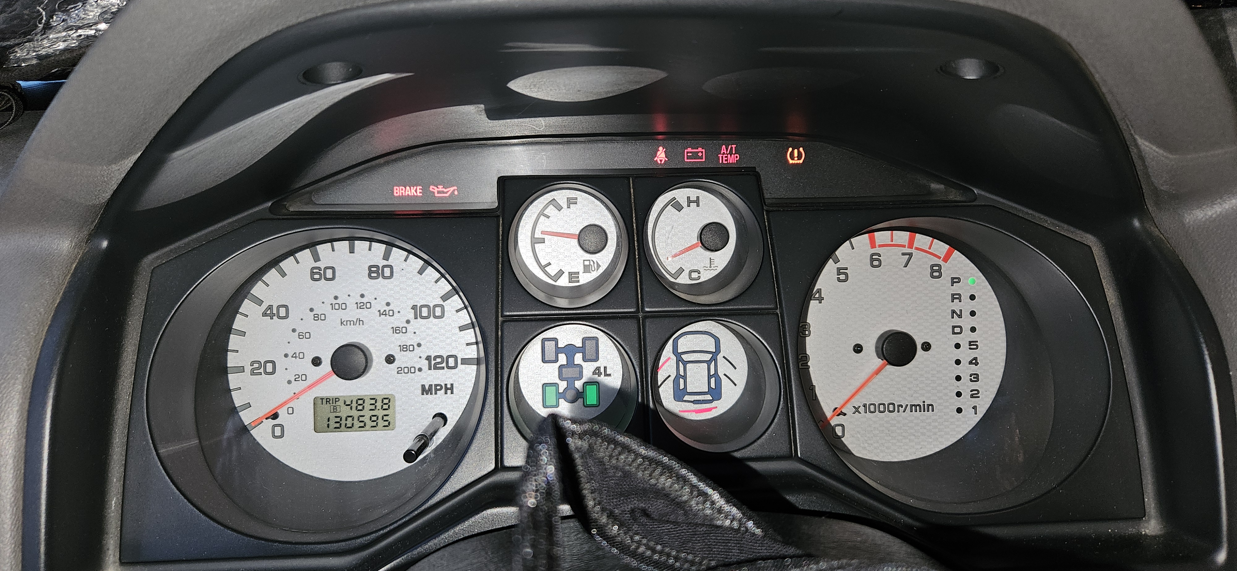

Находимся в Крыму, скоро (5.08) домой ехать. Машина стоит 10 дней. Решил завести, проверить. Машина завелась сразу, решил пусть на хх поработает. Пока возился в багажнике с детьми, вдруг авто заглох, на панели загорелись лампочки (на фото). Минут через 5-10 завёл, было всё штатно. Что это было и как доехать до Ростов-на-Дону спокойно?

Сообщение Lukich111 »
сигнализация нештатная стоит? если да - вырезать, если нет - инспектировать ящик с предами под капотом, массы, все какие найдутся итд. Не помню на 100%,но кажется там еще мутка с питанием на бензонасос присутствует, пару релюх и гнилые провода по кузову. Могу спутать со Спортом.
ПС. да, похоже схема с двумя реле, не исключен и сам бензонасос.
очень злой бывший ОД

yur415 писал(а): 03 авг 2024, 11:12 как доехать до Ростов-на-Дону
Я бы.... "на твоём месте".... вызвал бы эвакуатор....
На моём месте.... поехал бы не парясь....

Сообщение yur415 »
Такой случай с авто второй раз за 1,5 месяца. Сигналка стоит чисто на закр/откр., всё остальное вырезано. Сегодня поездил вокруг дома, всё нормально. Я в марте ремонтировал кулису, сменил масло акпп, фильтр. После этого, может совпадение, произошли два случая описанные выше. Позвонил человеку, который возился с АКПП, сказал, что это 100% бензонасос. Спросил в солидно сервисе мастера, сказали, что вряд ли , мол насос ходит долго.
