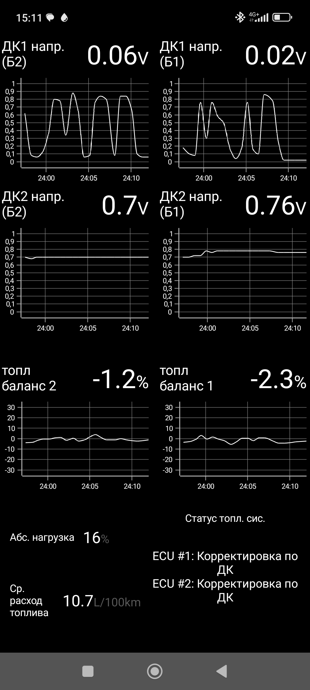

Машина выкинула 154 ошибку. Датчик визуально в норме, шевеление разъёма и мест обжима изменений не дает.
Задние зонды рисовали примерно одинаковые графики в районе 0,75-0,8 вольта. На катализатор машина не жаловалась ни разу. Кроме плохого датчика, могут еще быть причины?

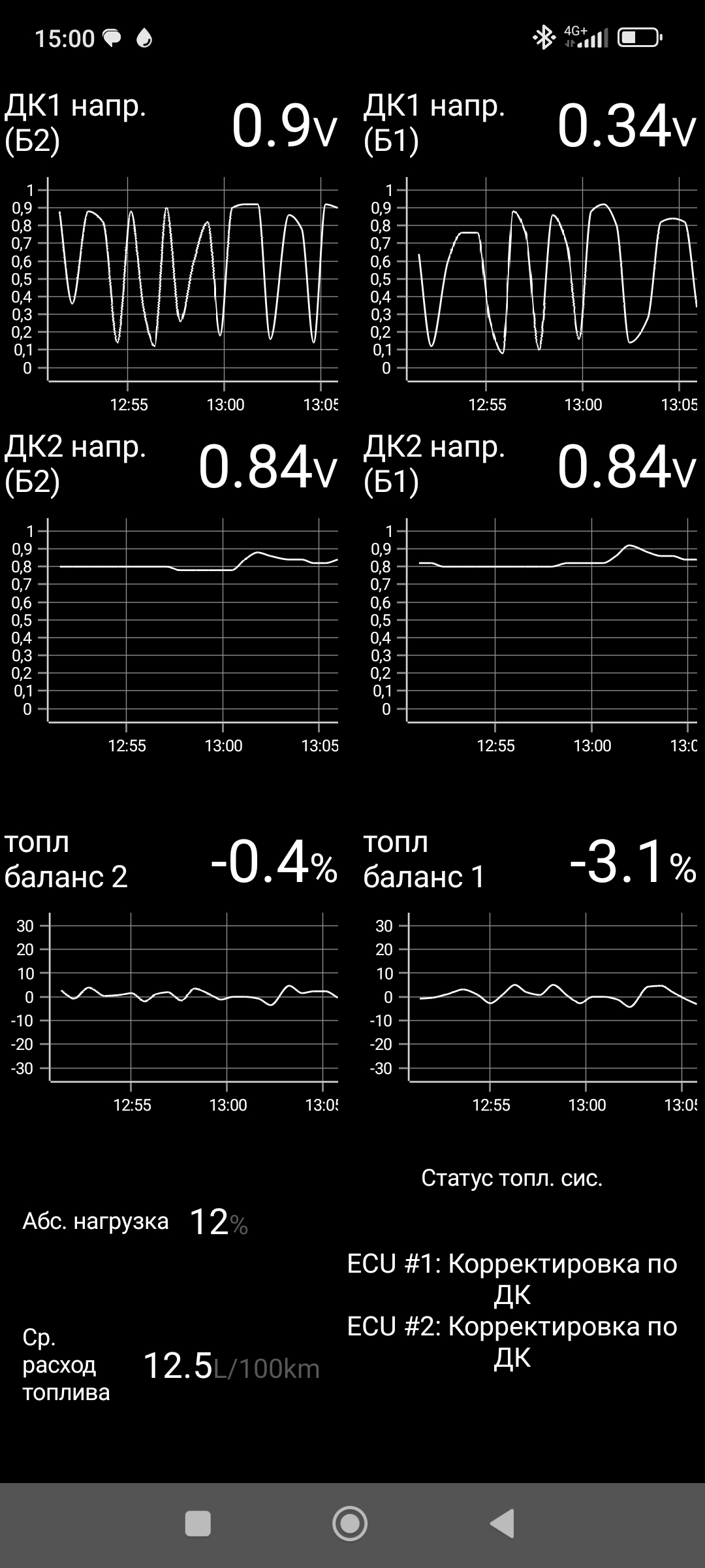

Штаны снял, озоновский как бы денсо татчик выкрутил. Резьба на датчике всмятку, на штанах норм прогнал метчиком. На вид катализаторы без дефектов. Не оплавленные, соты снаружи не забиты.
Поставил датчик бош из экзиста, сопротивление 3,5ом. Графики датчики рисуют. Передние синусоиды, задние 0,6-08в
Коррекция топливная -3% до +4%
Если проблем не будет, историю заканчиваю.
