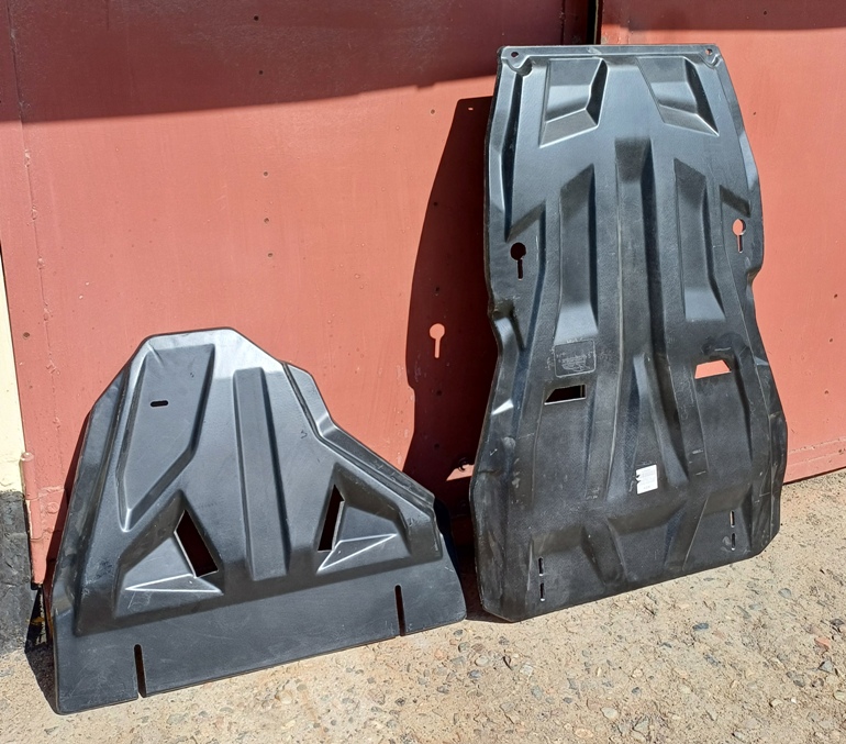

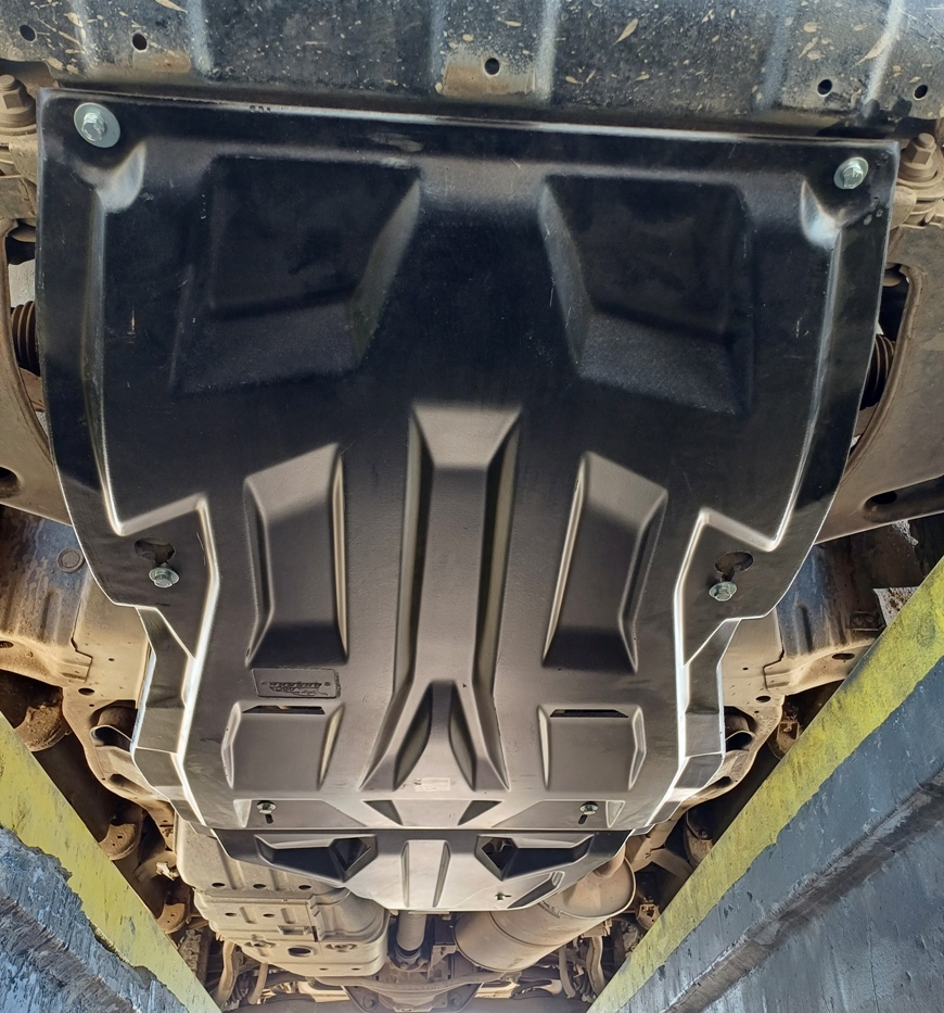

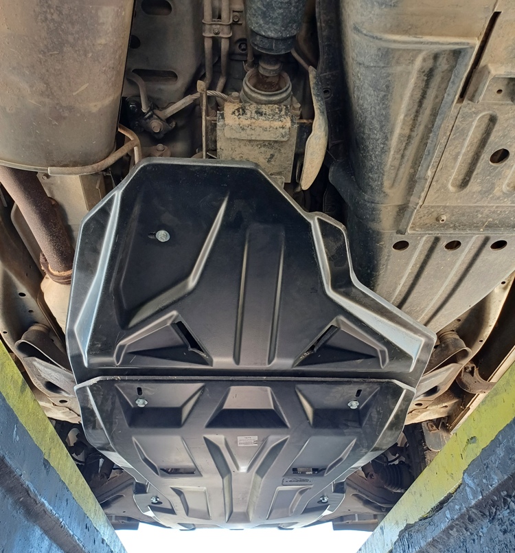

Доброго для коллеги.

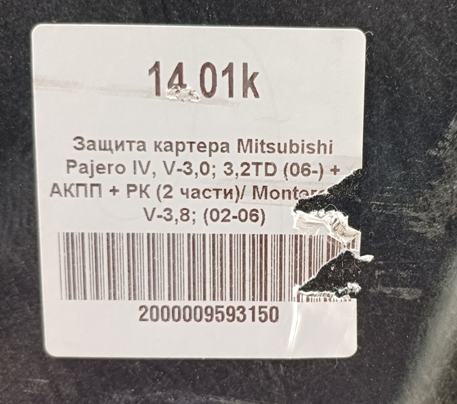

Вот прикупил композитную защиту для защиту движка,АКПП,раздатки. Толщина листов 10мм.
Установил, выглядит внушительно, реально броня)))

На Озоне. На ваши рубли 25600 р

Гомно.
Камни не держит. (
Зато вид)

камни не держит?? да ладно)))) Скальник , колея щебень все нормально

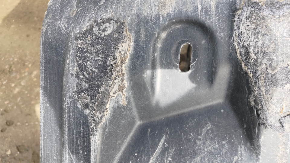

Состояние композитной защиты от "АВС Дизайн" после первого выезда..
Мы много лет занимаемся изготовлением и продажей защит из композита, продали несколько десятков тысяч защит, и такое нарекание получаем лишь второй раз. В прошлый раз клиент ездил по каменистой местности, постоянно ударяясь днищем об острые края, и тоже протер защиту. Для таких целей, наверно, лучше подойдет сталь, если автовладелец готов после каждого контакта снимать защиту и рихтовать ее.
В данном конкретном случае, если автовладелец планирует постоянно подвергать защиту таким нагрузкам трением, можем порекомендовать приклепать на место постоянного контакта защиты с грунтом листовой металл, алюминий или сталь. Прочностных характеристик защита не потеряла, а от истирания металл защитит.
