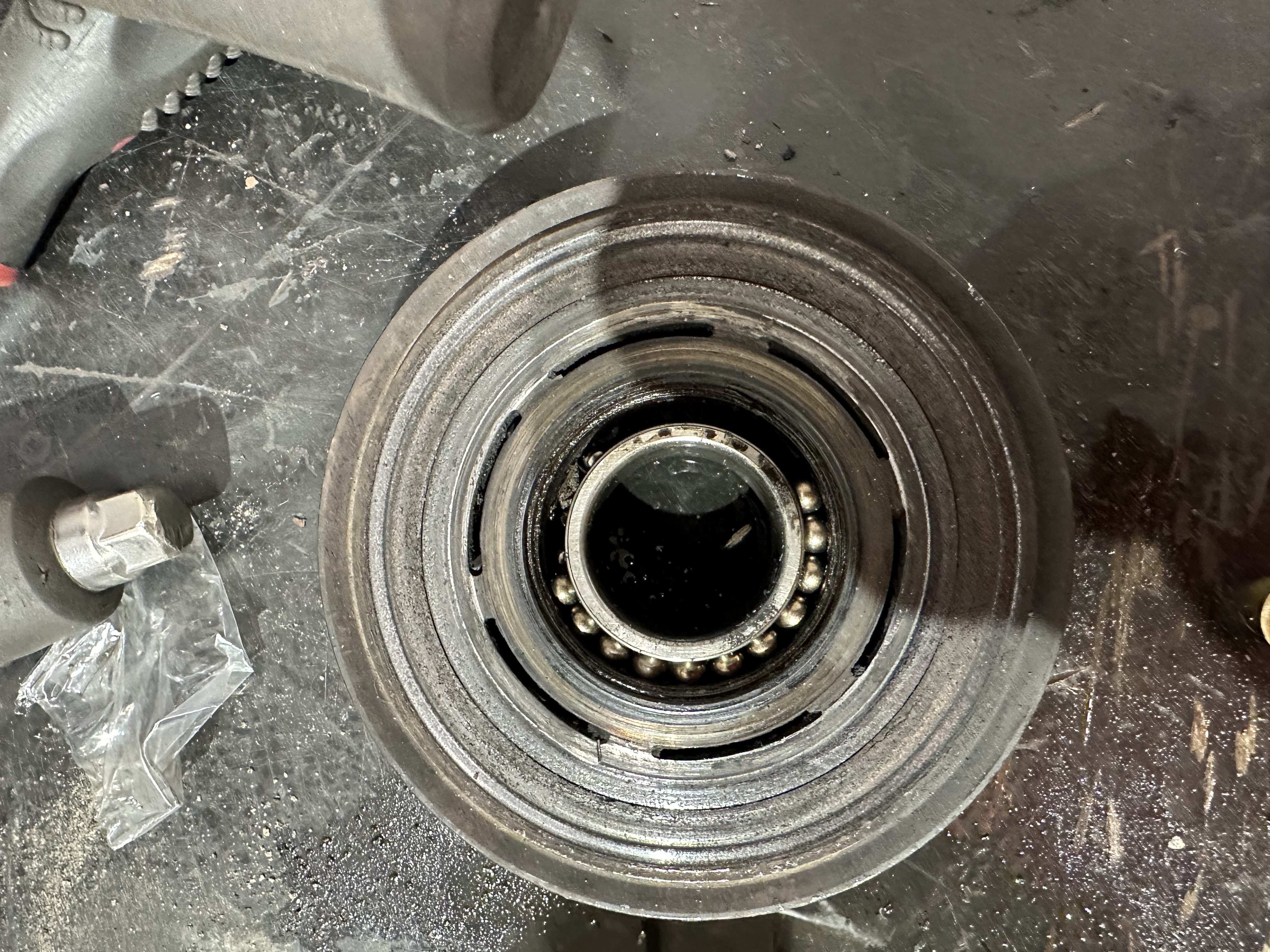

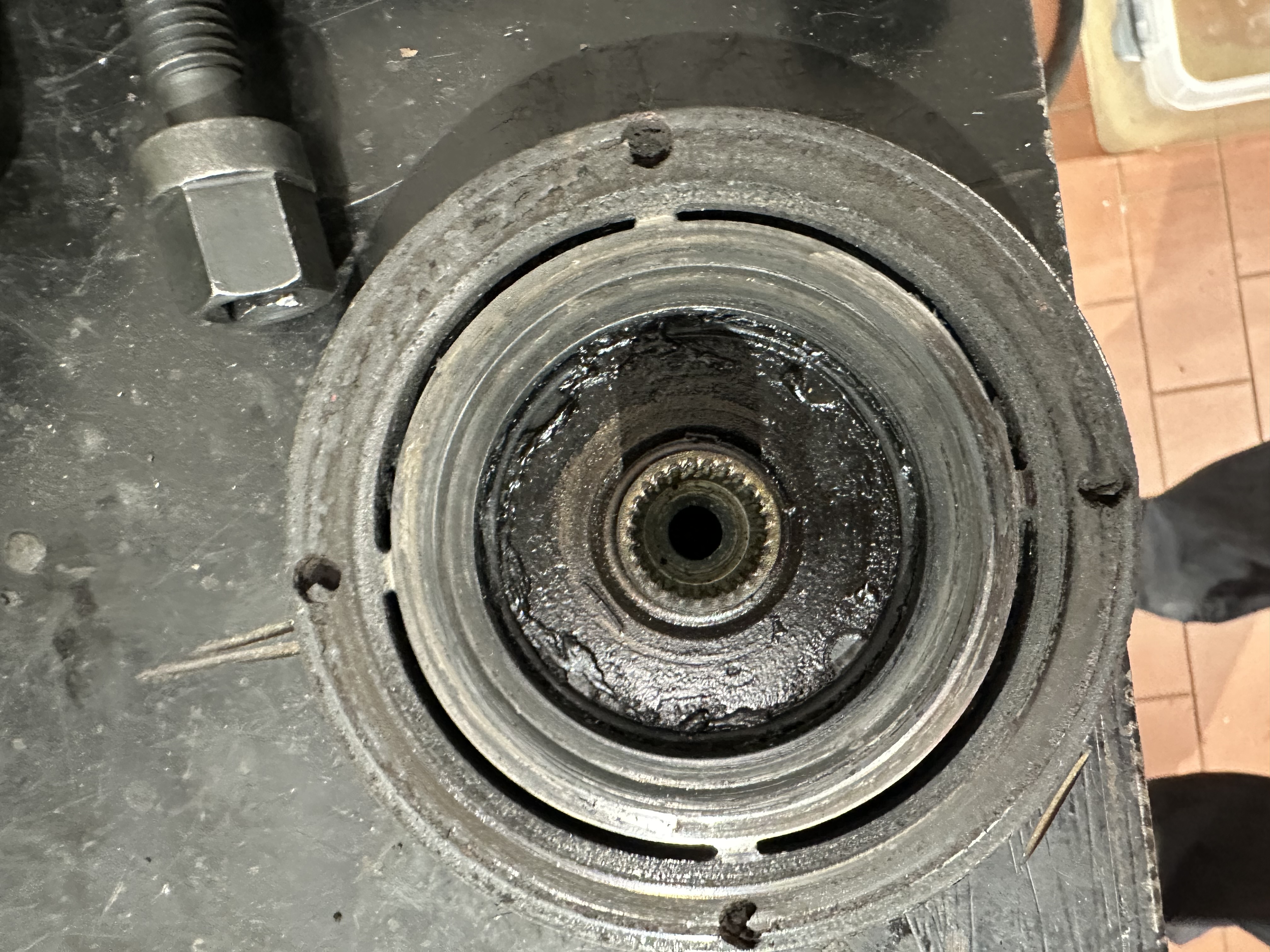

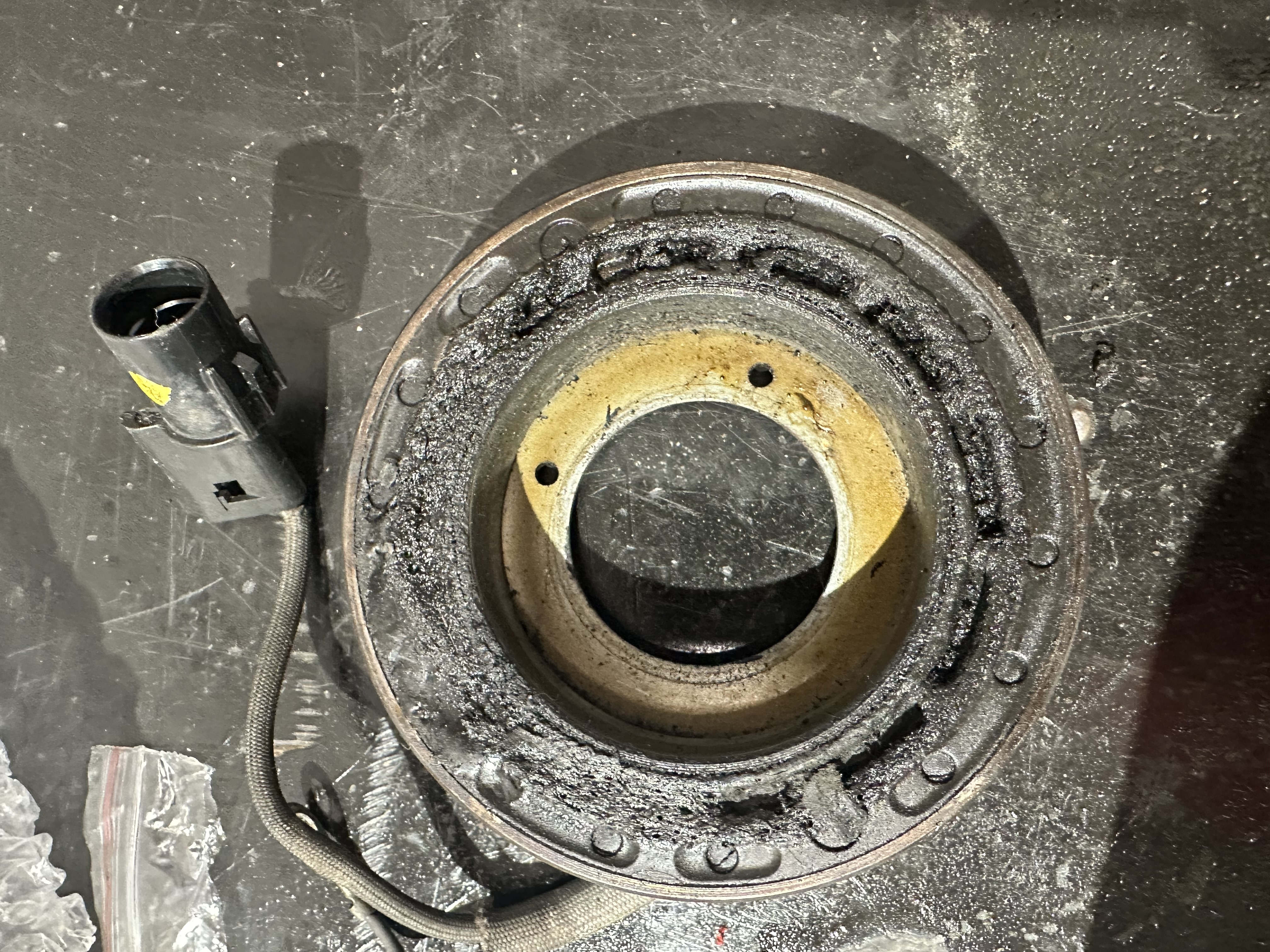

Замена муфты кондея на сколько сложно?
Сообщение Alligator »
Вот что стало с родной
MMS
