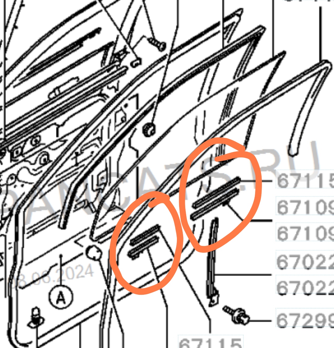

Проблема следующая:
Стало заедать при движении стекло водительской двери, стало перекашиваться и закрываться с грохотом.
Вот теперь оно просто упало внутрь двери.
Разобрал дверь, всё в хорошем состоянии, но нижнии площадки 2 шт. (на которых стоит стекло) все ржавые и гнилые. Поэтому видимо стекло и выскочило.
Собрал всё назад. Работает, но плохо.
Вопрос: можно ли эти площадки заменить на что-то новое не оригинал? Или без вариантов только родные?
Площадки
MB422181 короткая
MB422183 длинная
Резинки
MB227803 короткая
MB227783 длинная
Спасибо!

И ещё вопрос:
Стекло на этих площадках как-то крепится (например винтом) или просто вставлено в резинки?
Дверь разбирал на обочине и вечером. Не обратил внимание.
На фото площадок в интернете не вижу крепежа для стекла.

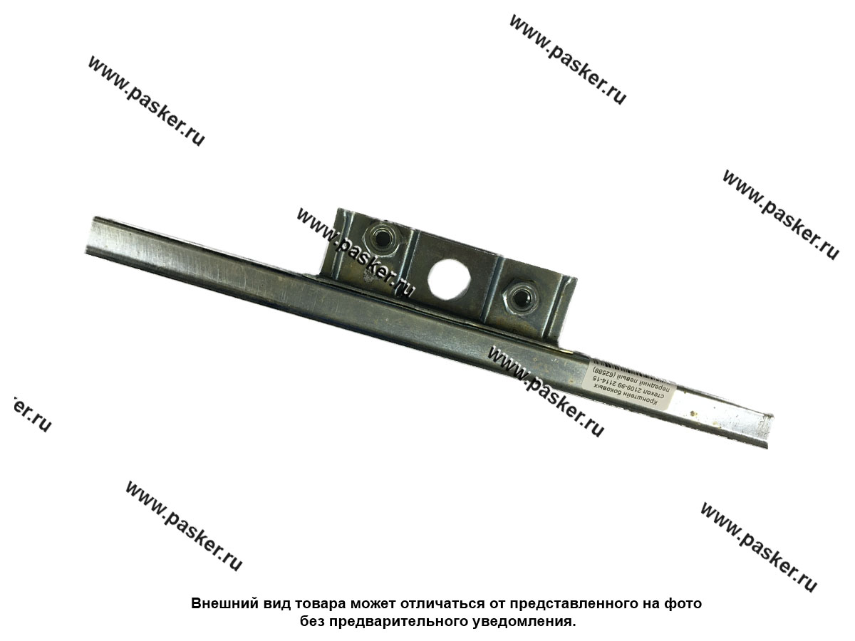

я брал саму направляющую от ВАЗ ,вместе с сырой резиной в комплекте и переваривал к ней митсубишевский кронштейн.
Резину надо смазать калошей(нефрас) ,что бы она оживилась...
