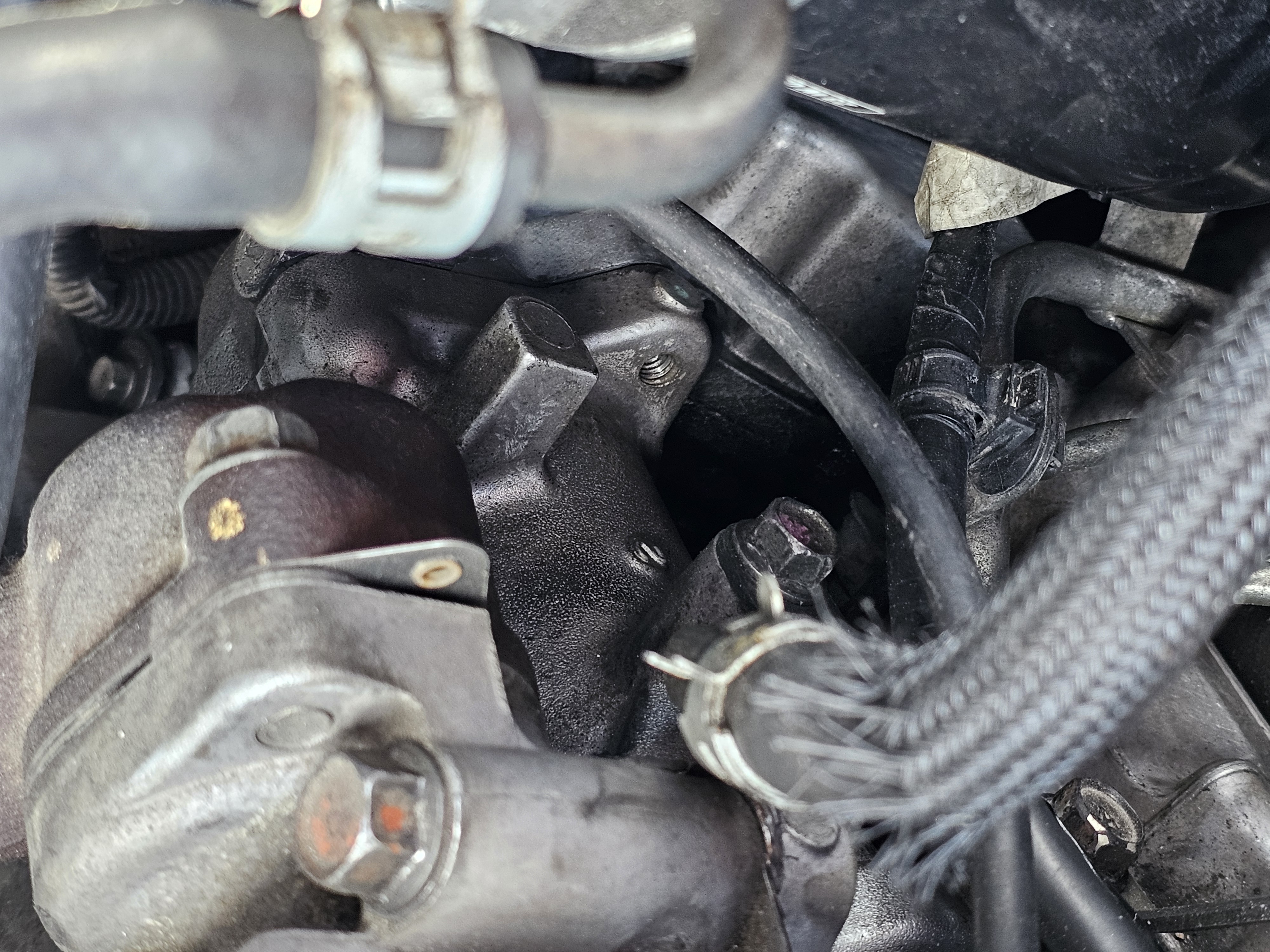

Сообщение Darknet »
Скорее всего оно?

Шум вентилятора? или?
Сообщение Злыдня »
Очень похоже.
В любом случае, необходимо проверить все стыки по выпуску. Они могли не только забыть ввернуть болт, но и прокладку положить и обжать с перекосом, торчащую одним краем наружу.

Сообщение Darknet »
Действительно проблема была в этом месте, частично выдуло прокладку (надеюсь не всосало внутрь...) поменяли прокладку и все протянули, проблема ушла.
