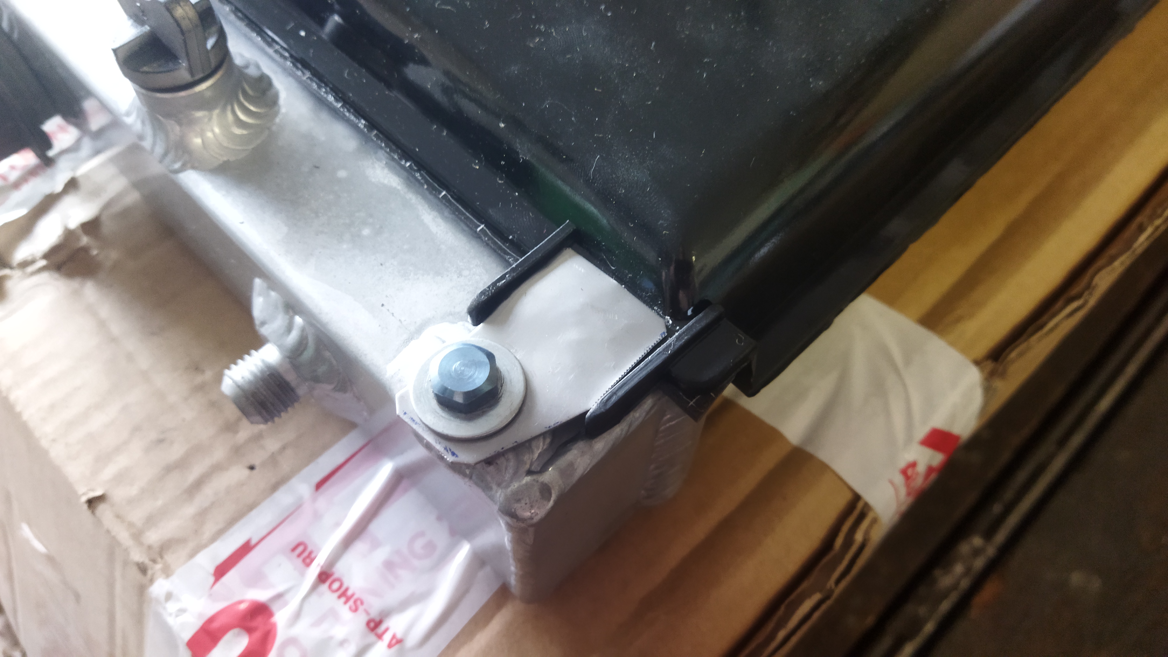

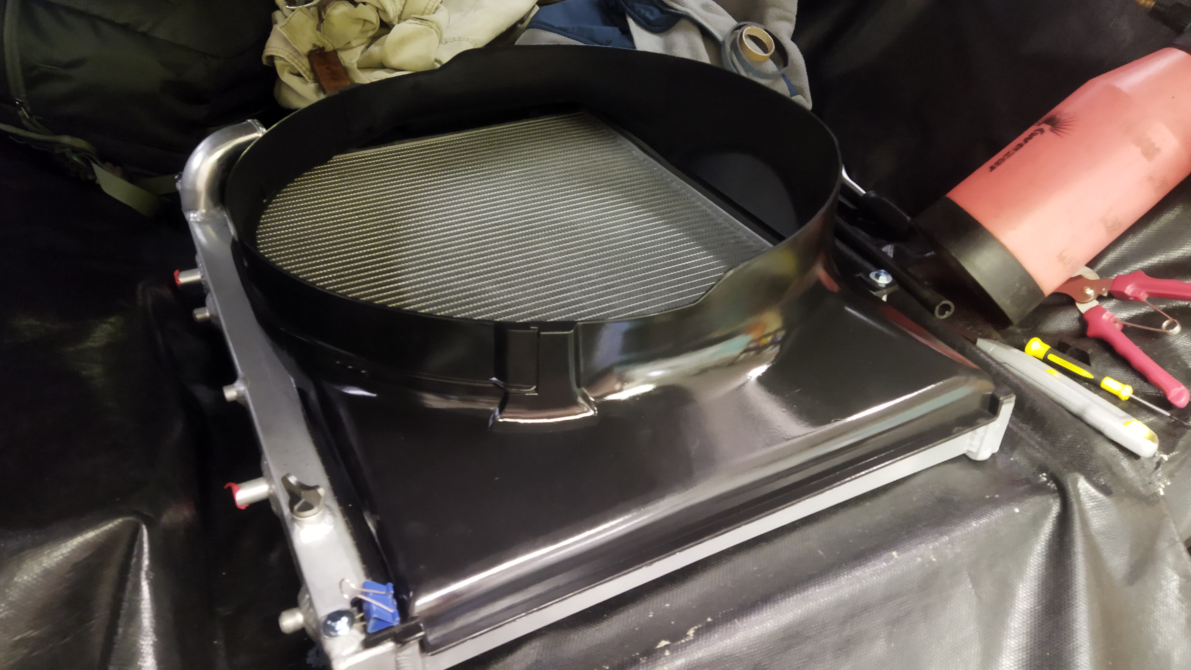

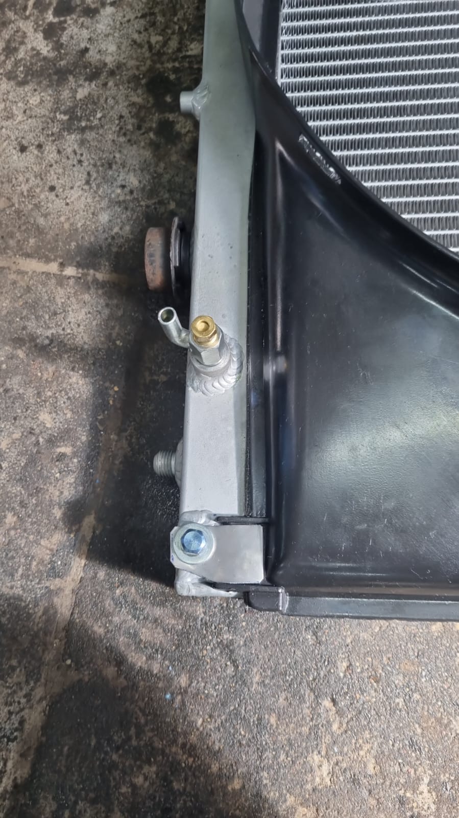

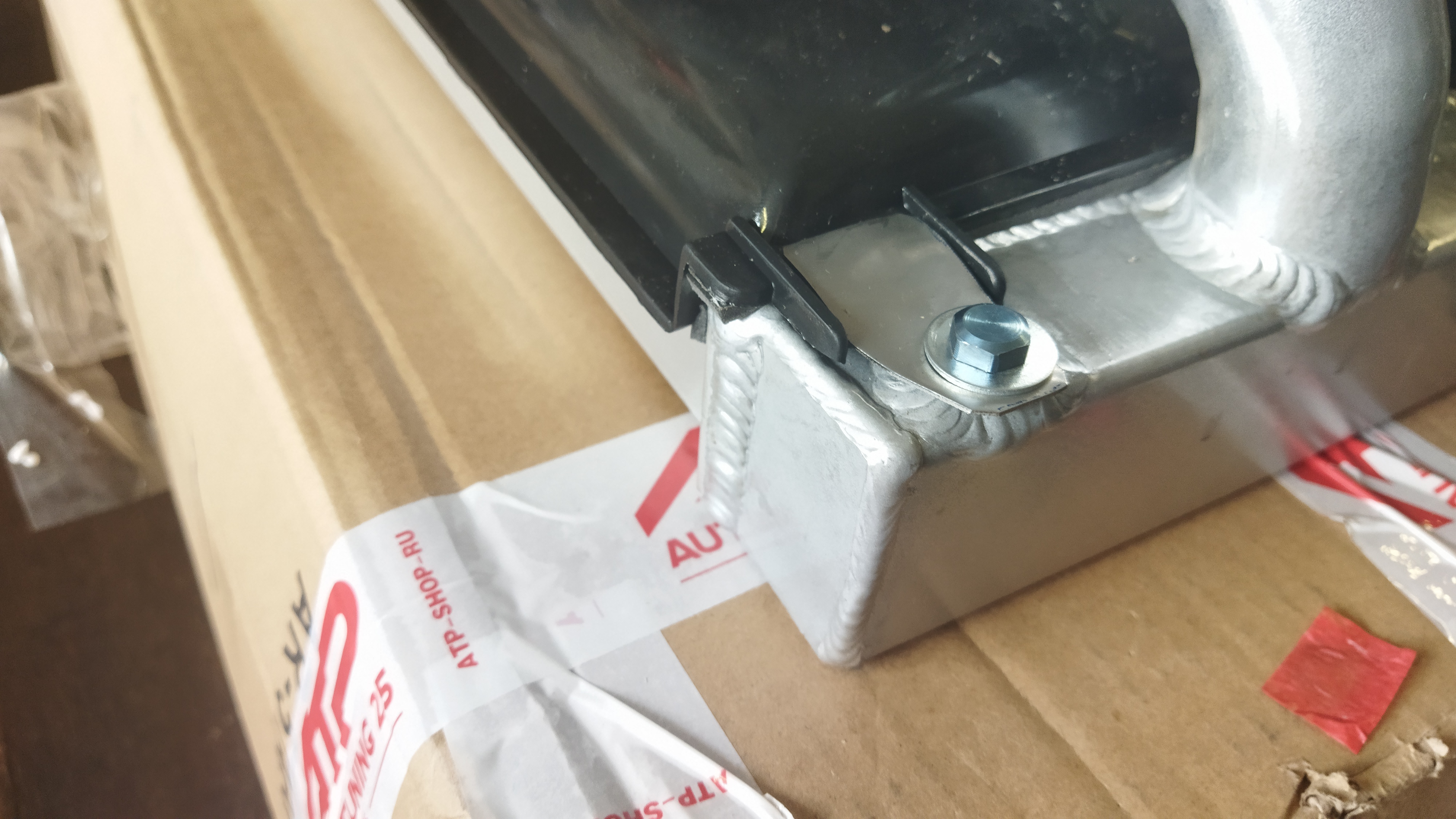

Atp - один в один AJS, только сразу в мск в наличии, и чуть дешевле. Взял на днях, как время появится - буду внедрять

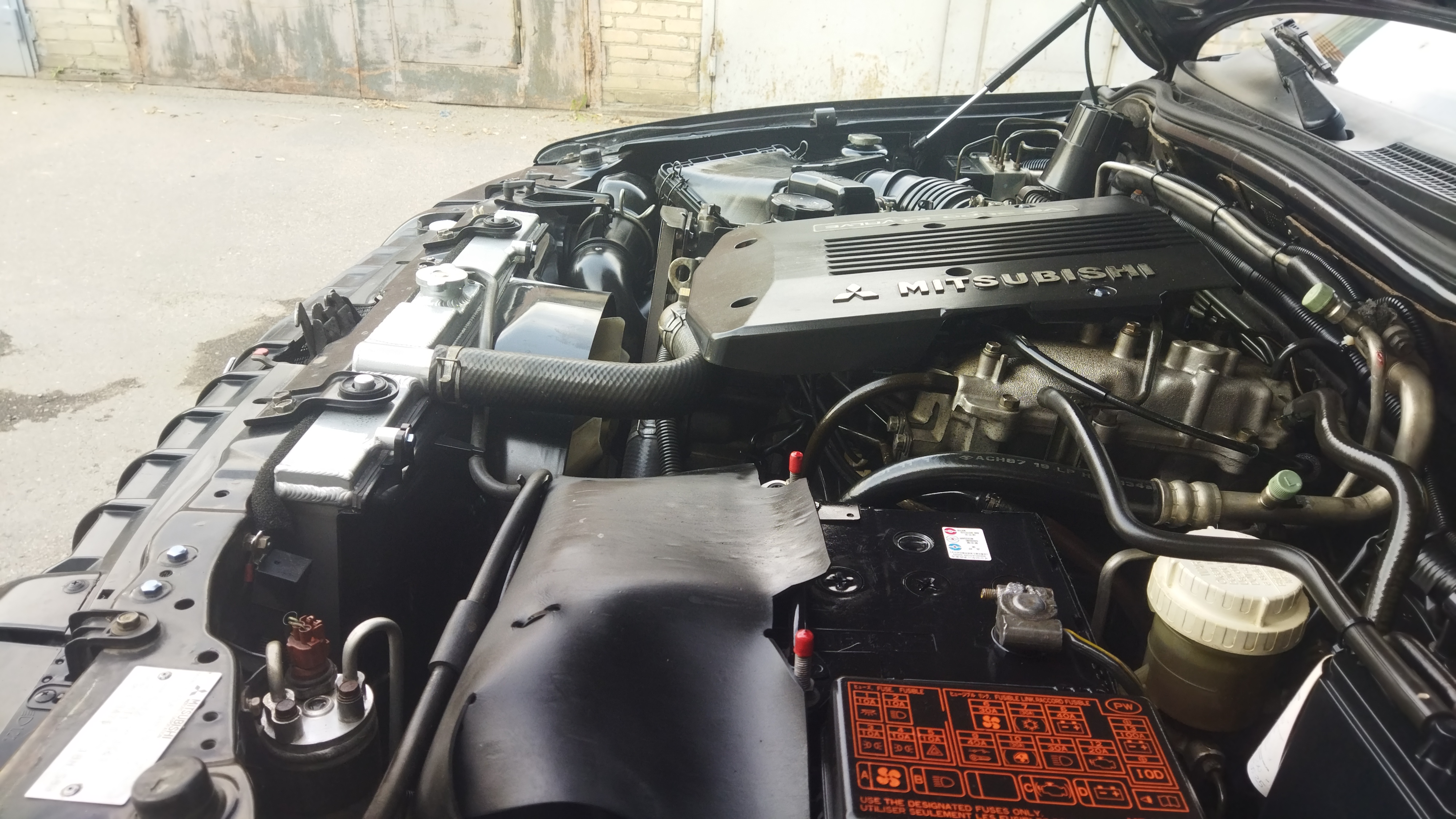

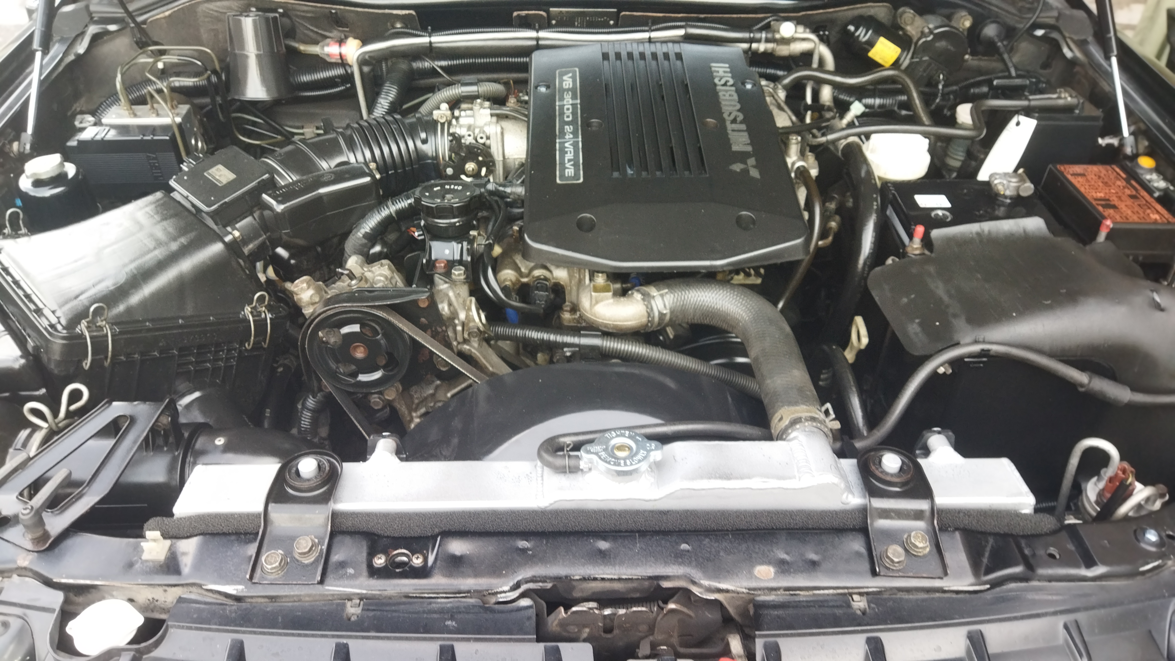

UPD: внедрил пару мес назад. Доволен как слон! :*THUMBS UP*:
Даже при +35 в пробке температура ож максимум 90, и пофиг включён кондей или нет. Вобщем, этот вопрос закрыл надолго.

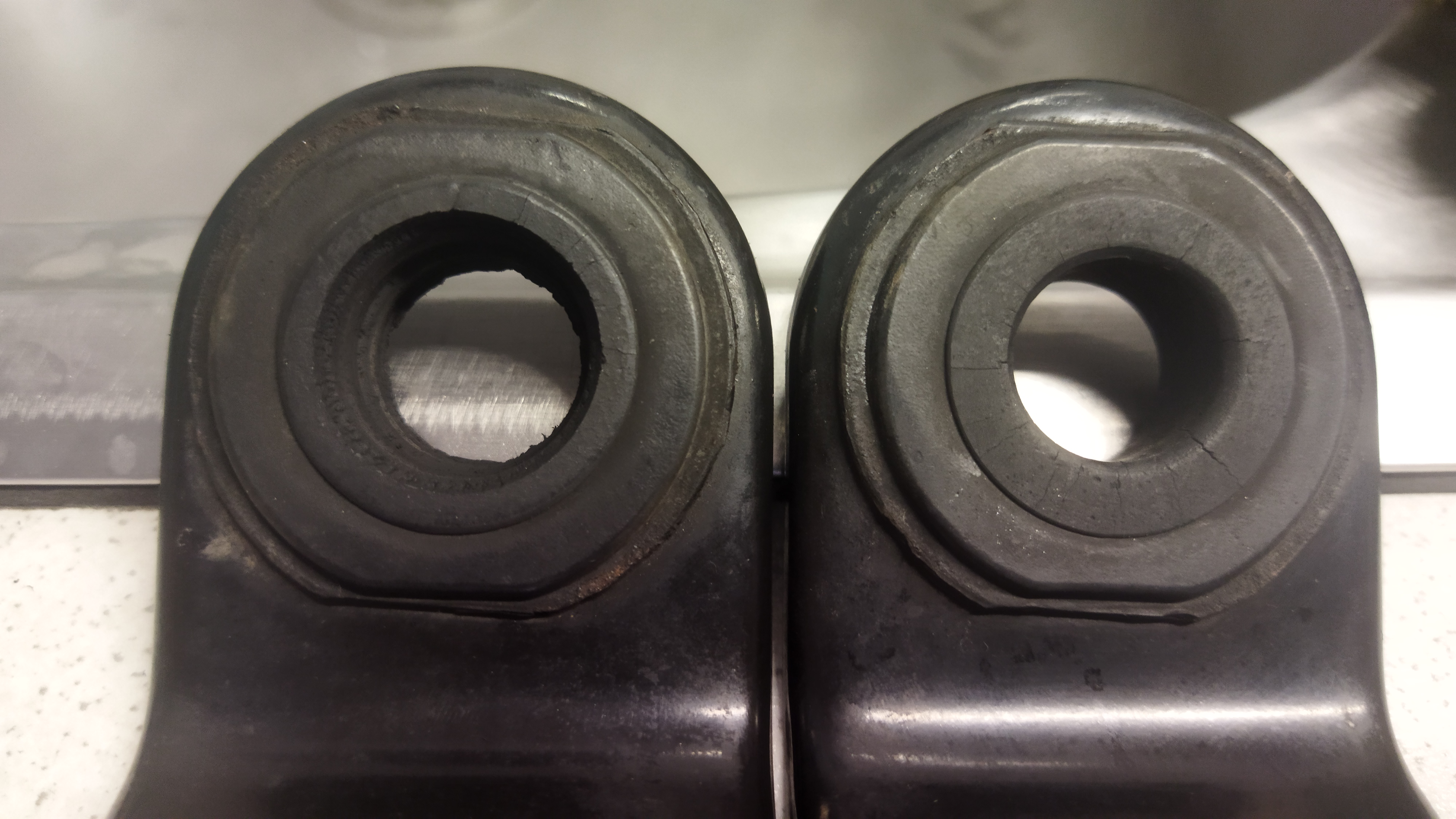

Встало всё норм, с кожухом пришлось чуть сколхозить, как и с верхними резинками. Краник внедрил оригинал от Тойоты, ну и в целях защиты немножко навёл красоту моторлаком...

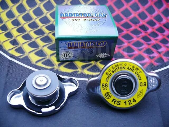

Ну и крышка теперь такая. Позволяет кнопкой сбросить давление в расширительный. Нафига оно надо - не знаю, но пусть будет ::-D:
