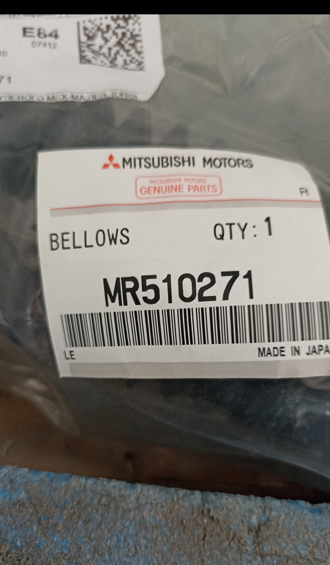

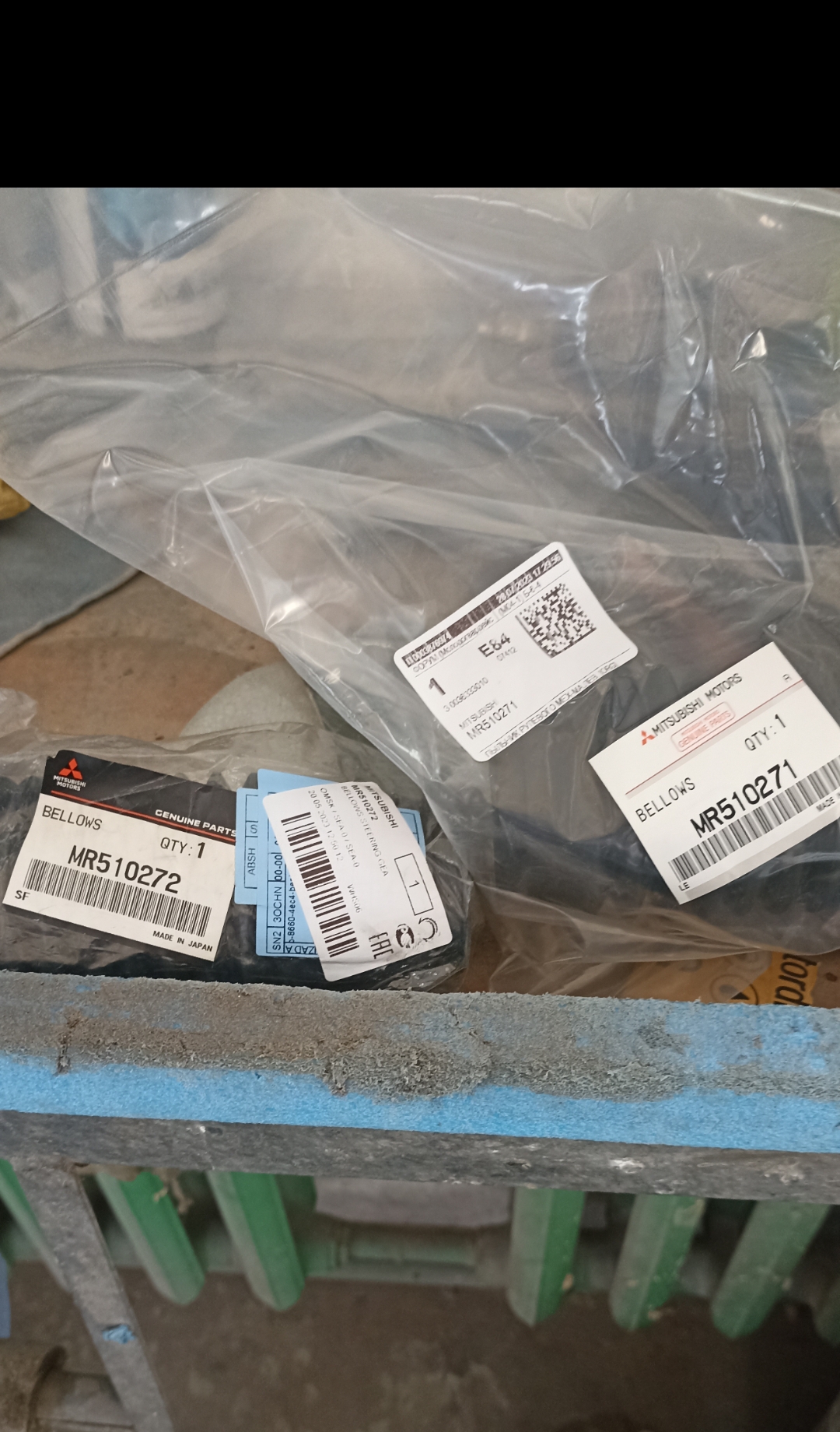

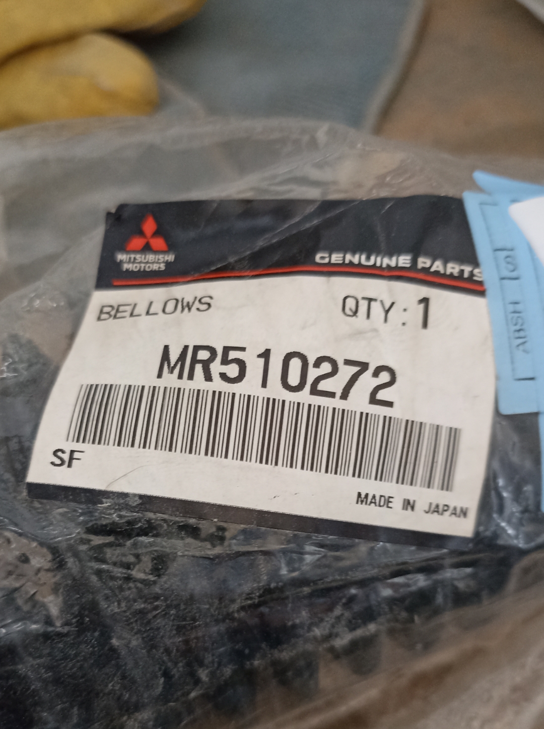

В том году менял пыльники, тяги и наконечники. Ставил всё оригинал, тяги и наконечники сразу приехали оригиналы, а вот с пыльниками вышло не очень гладко. Один приехал настоящий, резиновый мягкий, с надписью KOYO и тяжелее второго, весил 205 вроде грамм, второй легче был в разы и как будто пластиковый, весил 75 грамм. Надпись KOYO тоже была, но отличался шрифт. Но типа оригинал, но разные наклейки. Вобщем левак вернули, и заказывали в другом месте.
С белой наклейкой - левак.
