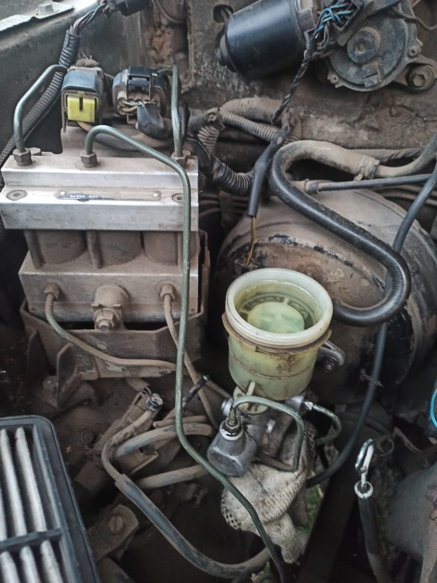

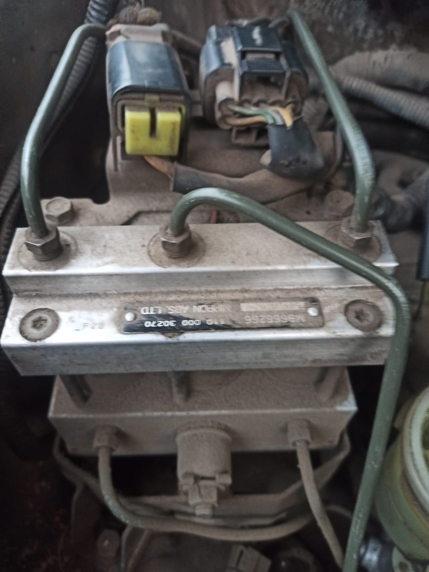

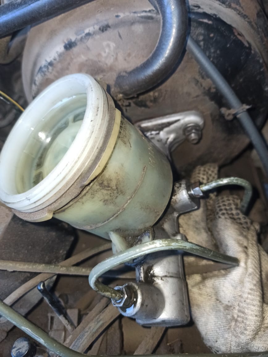

Всех категорически приветствую! В общем, дело зимой еще было. Начались какие то непонятные провалы в педали тормоза. Сначала редко и не значительно, потом всё хуже. В итоге остались только передние тормоза, задних почти нет. Очень редко подхватывает в начале и тут же провал. Решил менять манжеты на главном тормозном. Поменял на хорошие испанской фирмы. Собрал, прокачал. Передок прокачивается как положено, а зад так и не фурычит. При нажатии на педаль - слабым напором вытекает из отверстия для прокачки. Подскажите, может не там ищу, и с цилиндром всё в порядке? или всё же главный тормозной под замену?

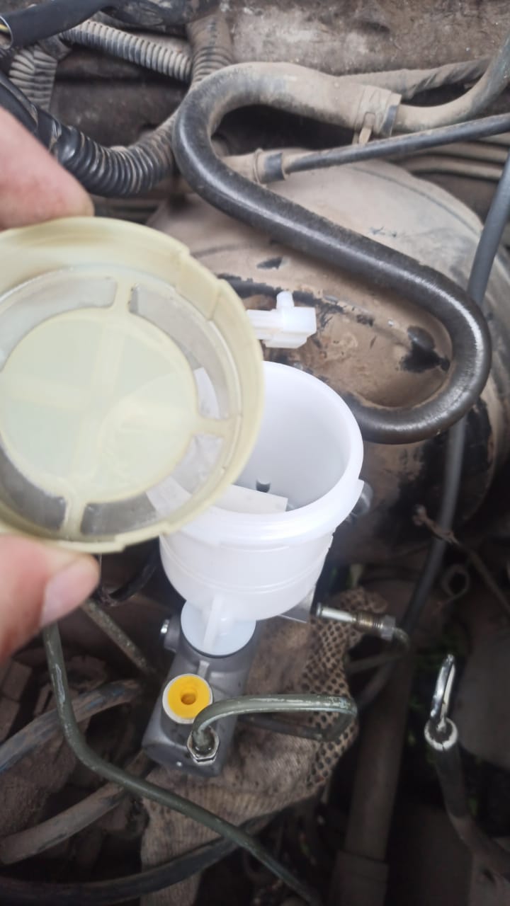

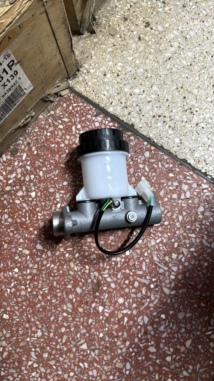

Ещё раз всех приветствую! С тормозами разобрался. Итог - замена главного цилиндра. На разборе решил не брать, т.к. в последнее время цены просто космос. И не факт что контрактное возьмёшь и служить будет. Получилось дешевле взять новый дубликат. Взял от фирмы SAT. Сеточки только не было в бачке, со старого поставил. Всё один в один, даже разъем на лампочку подошёл. В принципе, запчасти не плохие у них. Шаровые, рулевые наконечники стоят той же фирмы. Ходят хорошо.
