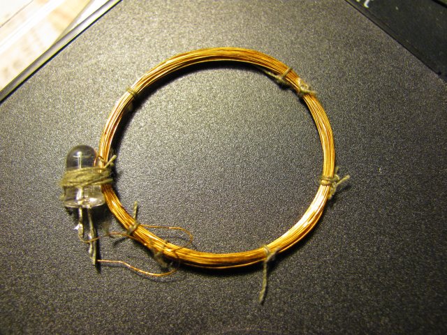

Всем добра , столкнулся с такой проблемой , иногда ( очень редко , раза два в год и всегда летом ) выйдя из магазина не запускается двигатель...Внешне всё в норме , лампы на месте , стартер крутит бодро - запуска нет...пробовал через час и два , и три , нет запуска...Утром , как ни в чём не бывало , завел и поехал ::-D: подскажите , может есть у кого подобный опыт ??
Р.S Видимо , какой-то датчик или иммо , пока работает , попробуй найди его...

Тоже так было, то в мороз не заводится, то наоборот в жару. Грешил тоже на иммобилайзер или на ингибитор селектора АКПП. Постоишь, подергаешь АКПП, покрутишь ключ туда-сюда, заводится. Чтобы разобраться в чем проблема сделал сам датчик накачки иммобилайзера, из провода и светодиода. Оказалось- иммобилайзер. Так, в мороз, датчик накачки показывал что иммо не работает, пока не подержишь включенным зажигание, как я думаю пока не прогреется антенна иммобилайзера. Заменил антенну иммобилайзера, пока тестирую, вроде на жаре глюки пропали. Светодиод накачки иммо вывел над рулем, так с ним и езжу. Возможно где-то в цепи от антенны иммо до блока иммобилайзера контакт плохой. Датчик накачки можно купить, я сам сделал типа такого:

LVG писал(а): 24 июн 2024, 17:17 Возможно где-то в цепи от антенны иммо до блока иммобилайзера контакт плохой.
Попробую пройтись по разъёмам...
