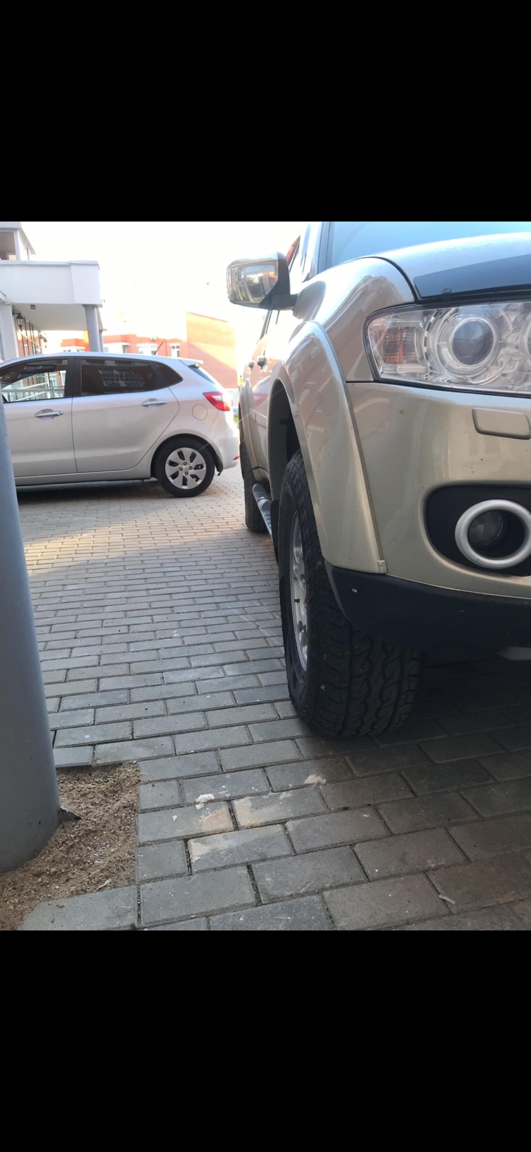

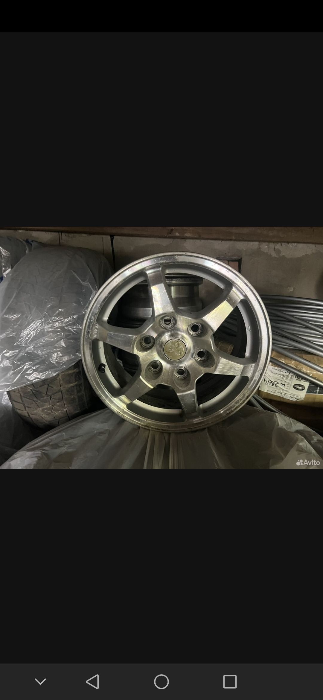

И ещё важный вопрос. Я здесь размещу. Суть в том что я ищу 16 диски на зиму. У меня сейчас 17 родные, я хочу 70-75 профиль помягче чтобы. Ищу бэу по объявлению. Ездил уже мерил два раза. По параметрам вроде как должны садиться. Посадочные и центр отв на дисках указаны как надо, вылет 38, всё как должно быть на штатных, но когда я их надеваю на ступицу спереди то у меня скоба суппорта очень близко к внутренней стороне диска. На моих родных можно палец просунуть между скобой и диском, а на тех которые хочу купить прямо в плотную. Причём у меня передние колодки почти в ноль. В общем я рисковать не стал покупать. Я звонил в несколько сервисов и задавал вопрос. При замене колодок сместиться ли скоба во внешнюю сторону по отношению к кузову и не получится ли так что эти диски у меня вообще не налезут если колодки будут новые? И блин мне все говорят разное. Кто то говорит что это вообще не влияет и скоба не будет упираться а кто то наоборот. Причём последний раз ездил мерил диски которые стояли на спорте 13 года с двигателем 2.5. Собственно вопрос ребята. По поводу скобы и вообще может быть такое что у меня машина 3.2 дизель 2008 год могут ли быть разные ступицы и другие суппорта более мощные нежели на 13 год и 2.5?

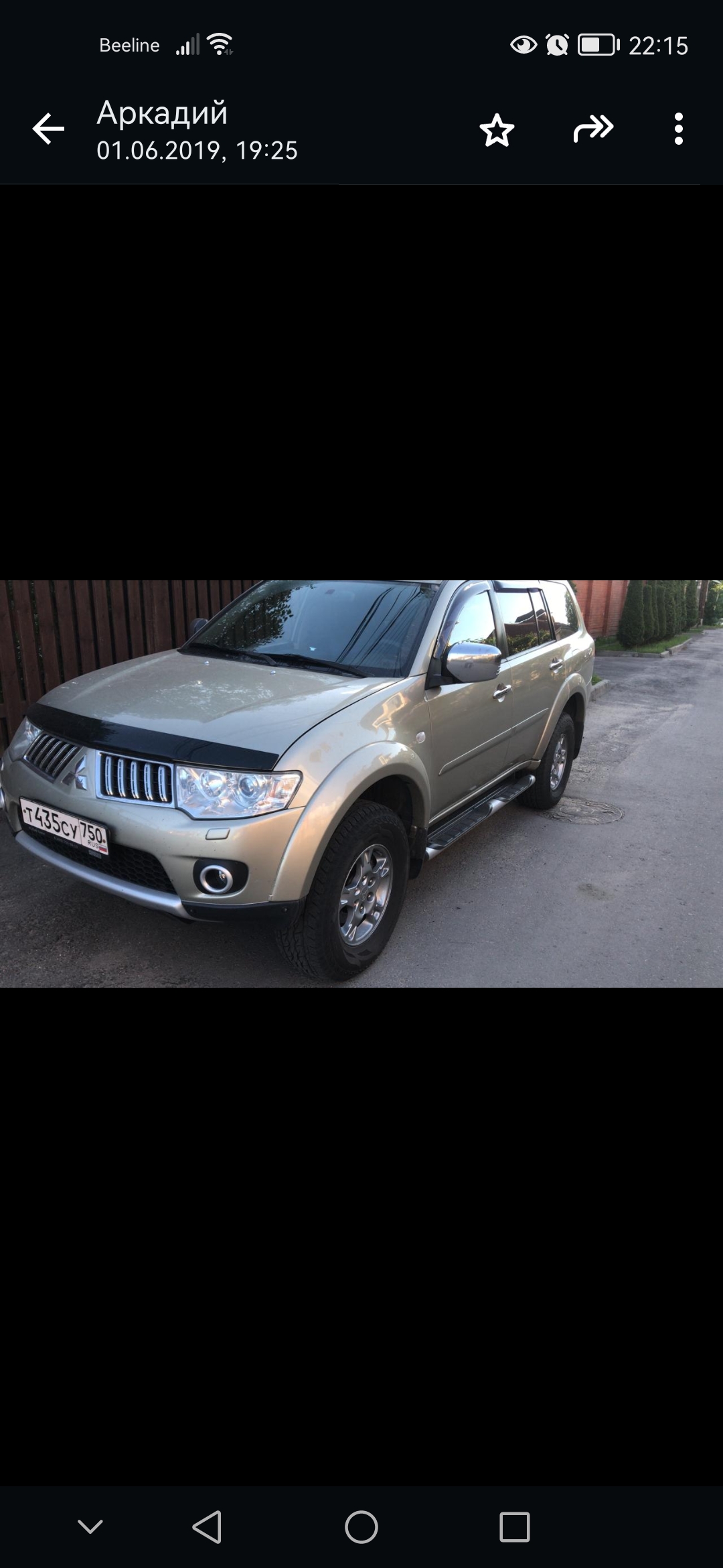

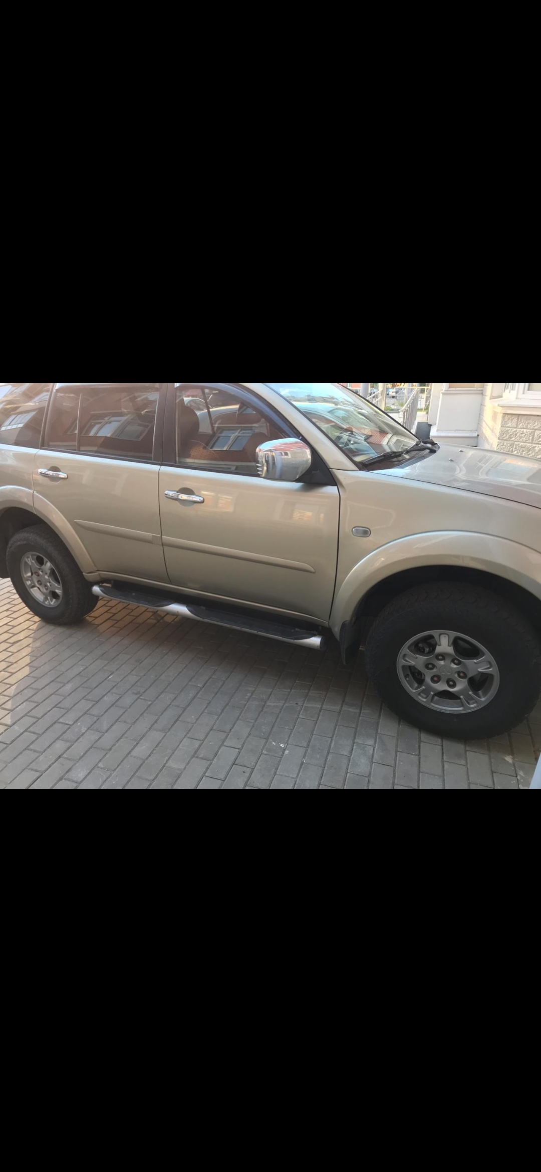

Я пишу в теме про диски и задал там ещё вопрос встанут ли мне колеса от 3 Паджеро 46 вылет и человек мне сказал что не встанут и нужно пилить суппорта чтобы встали. Но что то мне кажется он заблуждается потому что мой товарищ ставил себе колёса от 3 Паджеро на второй спорт правда 12 года и вот внизу фотографии. И говорит всё отлично ехало без проблем не смотря на то что вылет 46 а должен быть 38. Сейчас нашёл такие же кстати диски от 3 Паджеро хочу купить. Наверное сначала колодки поменяю. Но сначала здесь пусть комрады ответят кто точно это знает.
Вот фотографии

Вот фотографии выложу. Видно что нормально стоят вроде

Я пишу что у меня передние колодки в ноль завтра буду менять. Вопрос ещё раз на который мне никто не может дать ответ. При установке новых колодок, скоба та которая правее суппорта остаётся на месте по отношению к кузову или её выпрет наружу? Кто нибудь знает точный ответ на этот вопрос. Я это к тому что при нулевых колодках на моих родных колёсах палец пролезает между скобой и внутренней стороны диска. А на те которые я мерил, хоть и вылет был 38, скоба уже была практически вплотную к диску
А такие

В общем поставил от 3 Паджеро как у моего друга на фото выше. В упор конечно всё там очень плотно и суппорт и скоба но поехал вроде ничего не трёт. Мужик у которого диски покупал поменял мне ещё и колодки. Потому что подъемник меня не брал из за гнутого порога. Нужно всё доехать поменять.
Вроде нормально.
