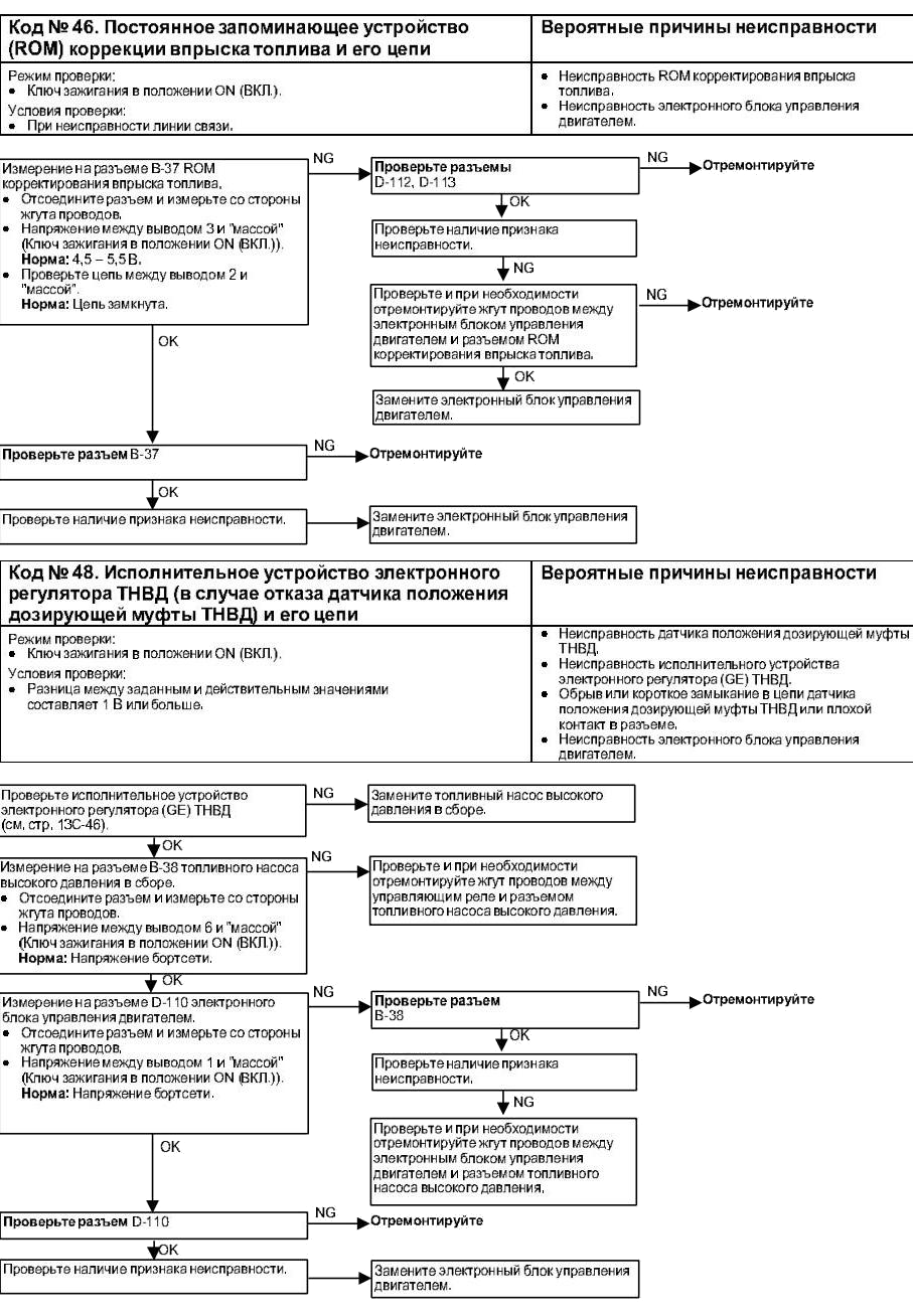

Нашел мануал по ошибке 46.
Так и не понял где именно эти разъемы B-37 и D-112 D-113.
Полез к самому ТНВД, отсоединил разъем с ПЗУ, замерил напряжения на колодке со стороны моторного отсека.
Результаты следующие: АКБ подразряжен, да! Но либо я прозванивал не тот разъем, либо ЭБУ не выдает нужных напряжений.
Подкинул другой исправный ЭБУ- напряжения на колодке абсолютно те же.
Куда копать?
Куда копать?
