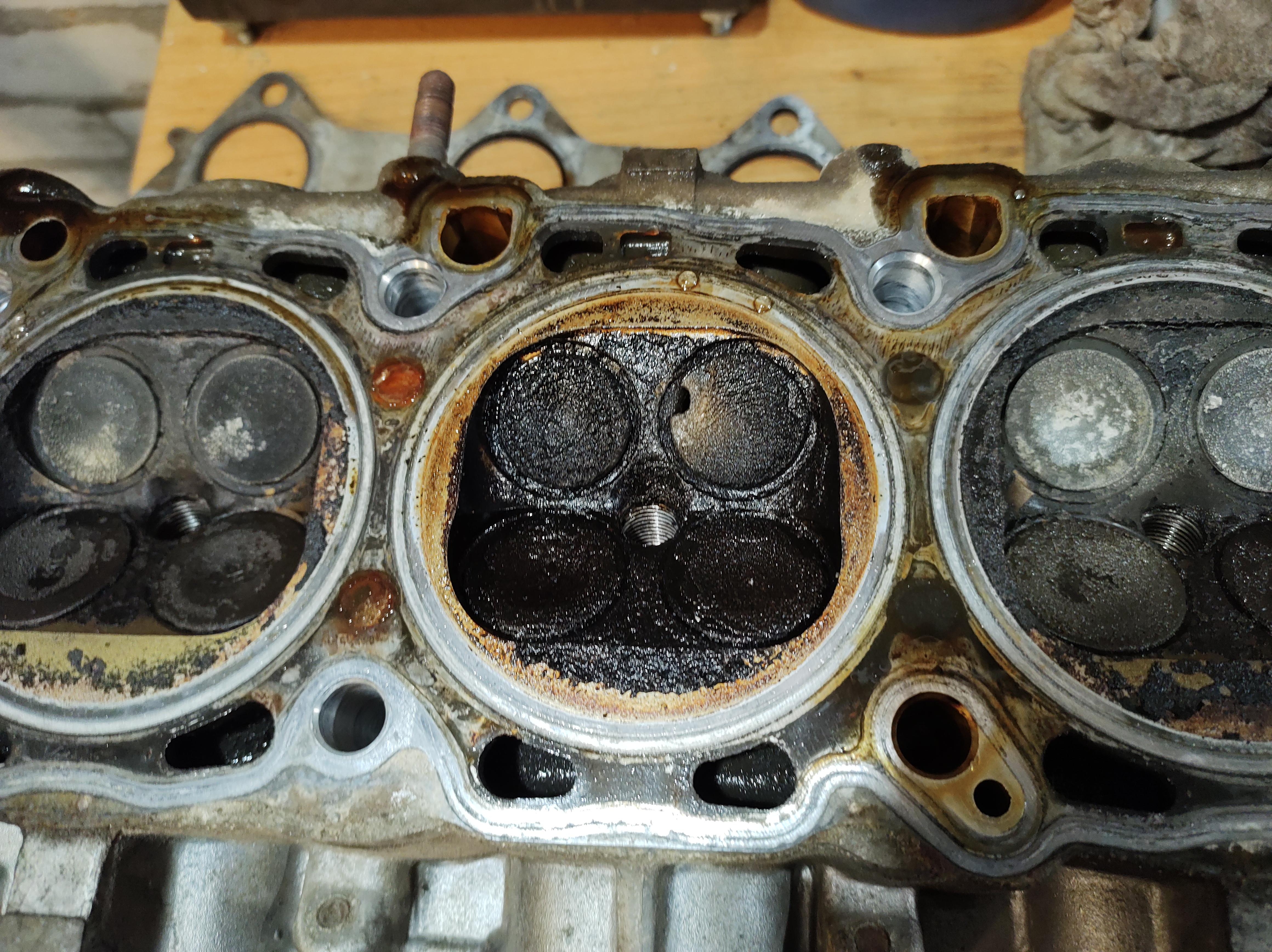

dmvarlamov
Сообщения: 1078
Зарегистрирован: 28 сен 2015, 17:22
Мой автомобиль(и):: MPS 1 2002 г.в., МКПП
Благодарил (а): 20 раз
Поблагодарили: 52 раза
Доступ к 3 свече 6G72 Монтеро спорт
Сообщение dmvarlamov »
У меня такая же история была) Дело было в том, что на картинке

dmvarlamov писал(а): 06 июл 2024, 09:34 У меня такая же история была) Дело было в том, что на картинке
Дим, ну вот добрый ты, ну не пугай ты человека раньше времени! ::-D:
Есть такое имя/понятие/система образов - Надежда! :*YES*: и вот она, как ты знаешь, очень живучая баба! :*DRINK*:
