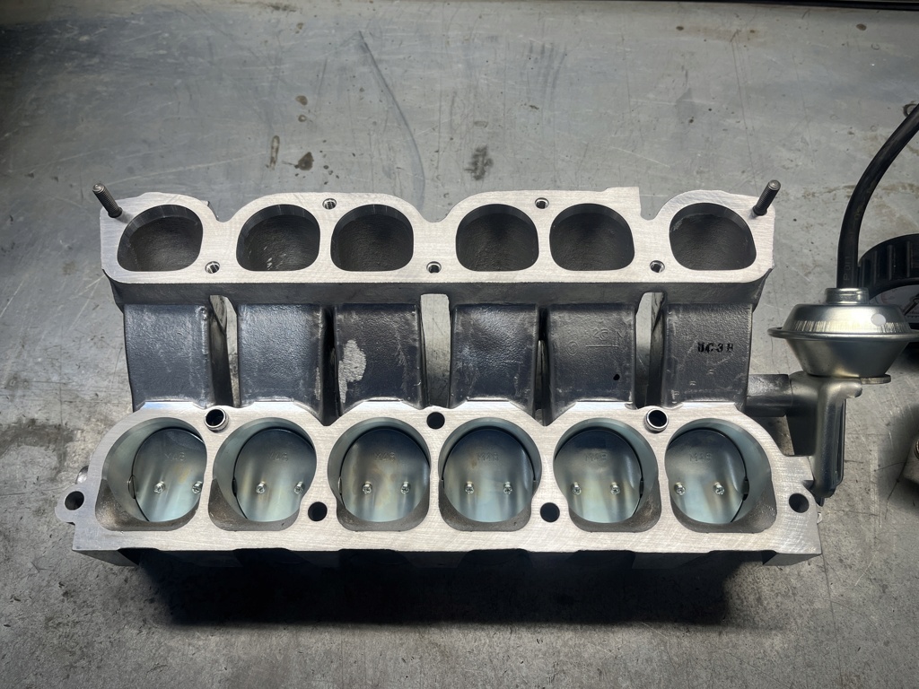

Добрый день!
Планирую на паджере 3,8, свежий араб, стоит газ, регулировку клапанов (газовщики рекомендовали), пробег 50 000 км, газ ставил сразу после покупки.
Вопрос: стоит ли пользуясь случаем лезть к вихревым заслонкам и перекручивать их на фиксатор резьбы? Сервисмены говорят что не надо туда лезть, а я что то сомневаюсь.

Менял на новый блок заслонок MN135871.Перед установкой выкручивал все винтики и ставил их на фиксатор резьбы. Десять винтов выкрутились с трудом а два очень легко, как будто стояли без фиксатора.

Перекрути. Хуже точно не будет.
