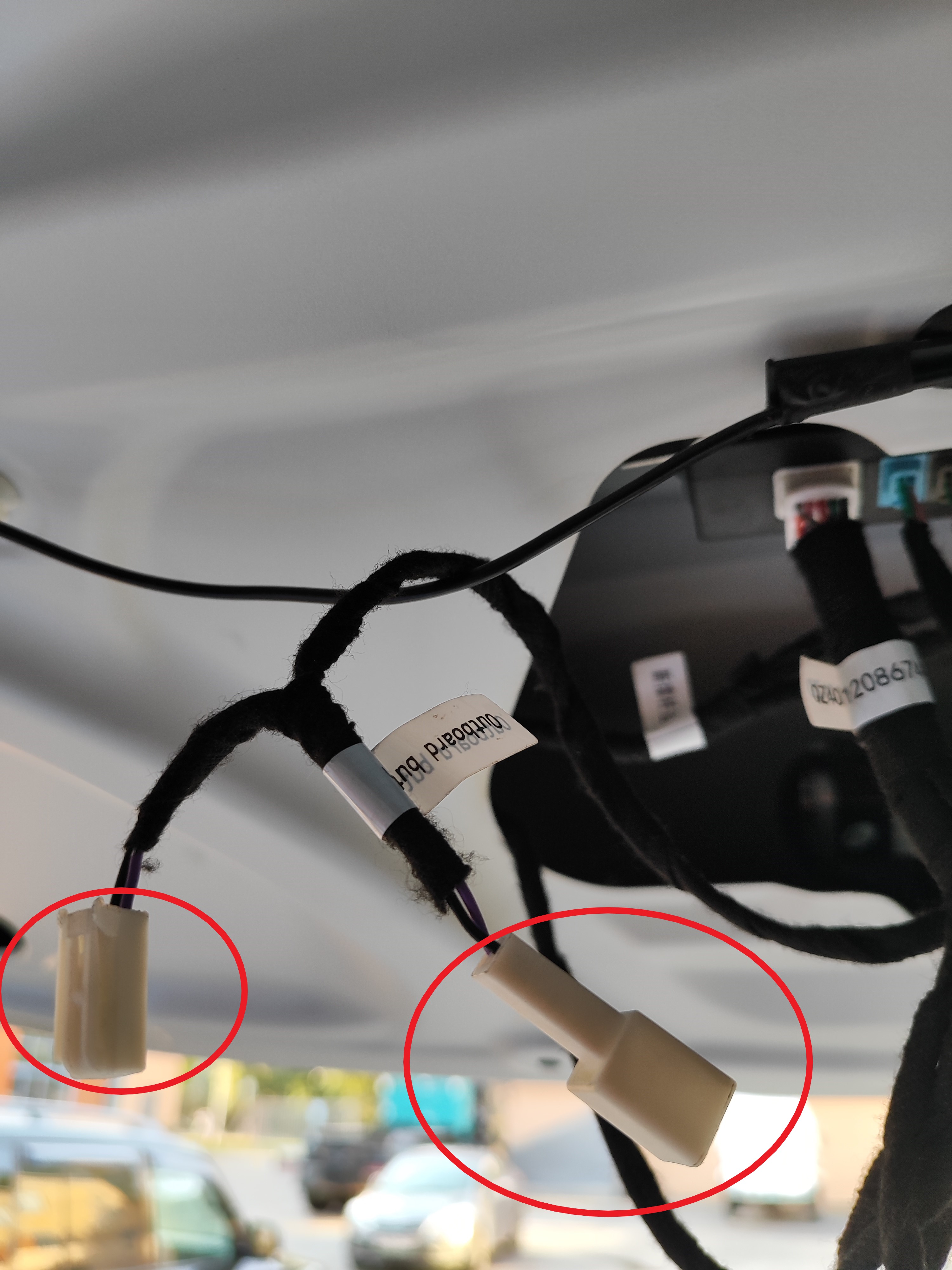

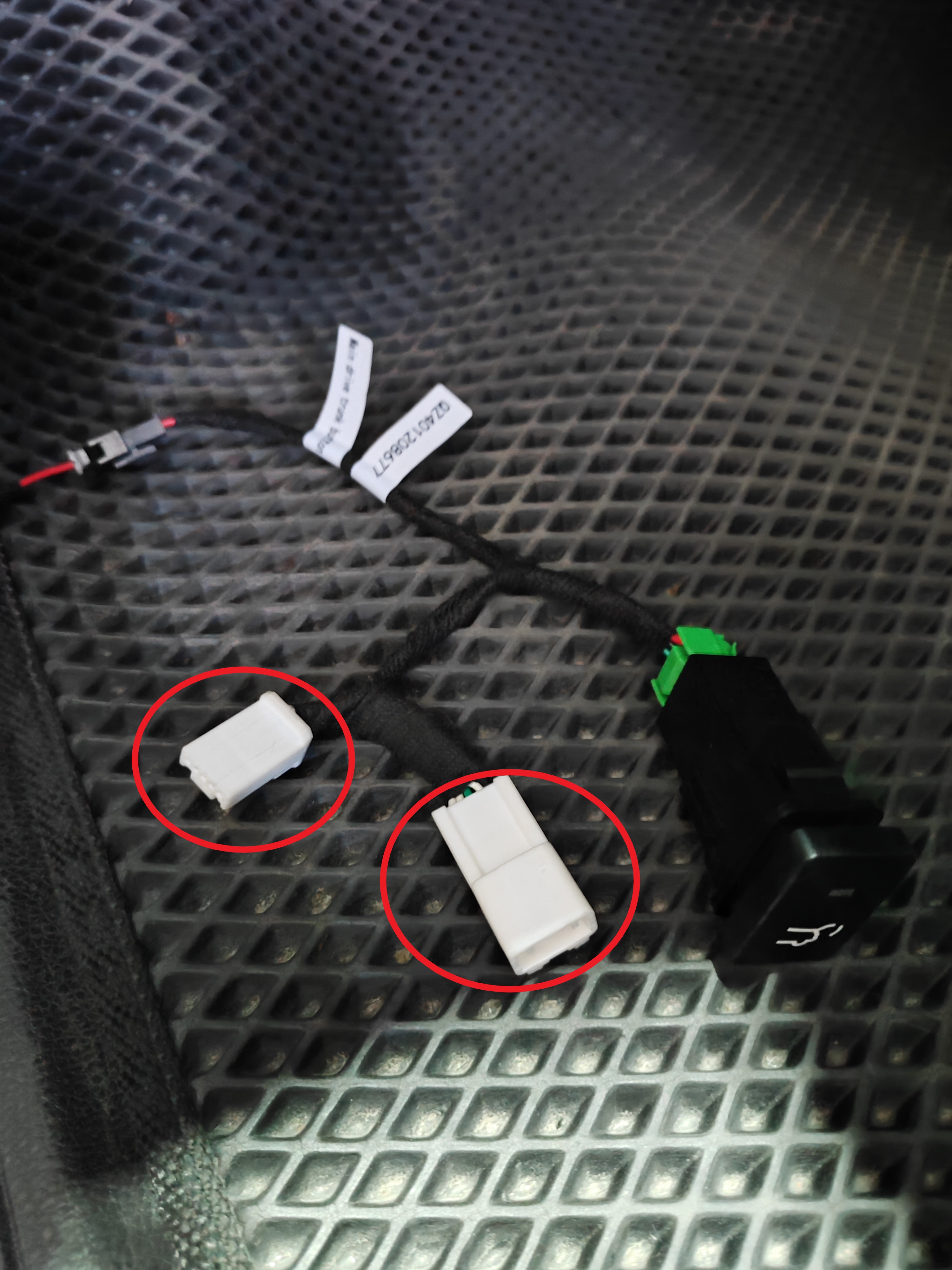

Купил на Озоне электропривод багажника Incar TG-MS-01. Инструкция кривая, сам разобраться не могу, прошу помощи.
Под вопросом: два разъема на панельной кнопке, и два - на двери багажника.
На текущий момент дверь открывается только с кнопки на самой двери, с кнопки на панели и с брелока - нет.

Кому интересно:
Кнопка на панели - питание и подсветка, разъем на двери ставить в разрыв кнопки открытия багажника (фиолетовый провод).
